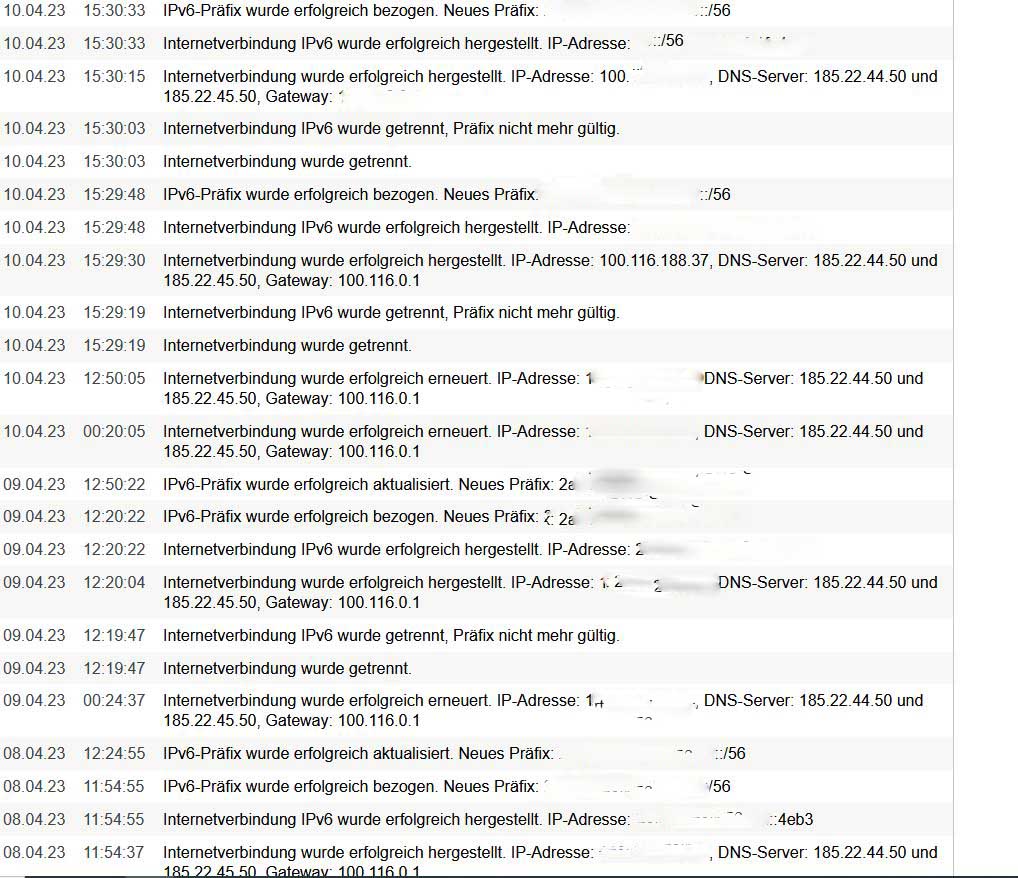

Habe seit ein paar Tagen einen neuen Glasfaseranschluss bei der DG Gigabit mit einer FB7490.
Auffällig ist das alle paar Stunden der ipv6 präfix neu bezogen wird.
Außerdem wird ständig die Internetverbindgung tagsüber neu hergestellt.
Ist das normal? Ich finde nix, wo man das beeinflussen kann. Vor allem sollte das nicht tagsüber geschehen.
Außerdem hatte ich die google dns ipv4 eingetragen.
Dir wird einmal am Tag ca. 12:00 Mittags ne neue IP Adresse zugewiesen, ist zwar ne ungewöhnliche Uhrzeit, aber eigentlich nicht ungewöhnlich.
Zumindest laut dem Logfile.
Mit dem neuen Präfix ist seltsam, würde da mal beim Provider nachfragen.

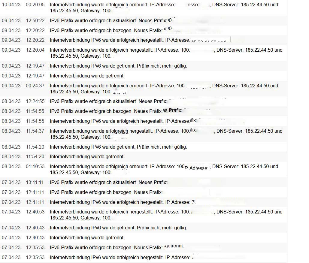

Die Fritzbox Meldungen könnten bedeuten, dass die Verbindung aus deinem Netz heraus getrennt wurde, vielleicht wegen Konfigurationsänderungen oder über UPnP. Da man den Rest der Logmeldungen nicht sehen kann, ist das aber schwer zu beurteilen.
Grundsätzlich kann es bei der DG aber auch in der Ausbauphase zu Problemen kommen. Auch Geschwindigkeitsprobleme werden dann immer wieder berichtet. Das löst sich, wenn das Netz in den stabilen Betrieb übergeht, nachdem der Ausbau im Ort abgeschlossen ist. Die Verbindungsabbrüche können also auch externe Gründe haben. Ohne eine detailliertere Analyse auf Basis von Paketmitschnitten wird es vermutlich schwierig, das herauszufinden.
Eine Zwangstrennung gibt es bei der DG nicht mehr. Normal sind aber die Meldungen zur Erneuerung der Internetverbindung, das ist eine Sache der Fritzbox (z.B. am 08.04. um 1:10 Uhr). Auch die Meldung vom 07.04. um 13:11 Uhr ist normal, erscheint nach einem Verbindungsaufbau aber nur ein Mal (obwohl das Prefix regelmäßig alle 18 - 30 Minuten erneuert wird, es wird nur nicht gelogt).
Man kann im Router aber auch selbst eine Zwangstrennung einstellen - wurde das gemacht?

Entgegen Euren Annahmen man könne die Zwangstrennung für Zugänge über WAN Port einstellen. Dem ist nicht so. Das geht nur bei xDSL. upnp kann nicht sein, ist deaktiviert.

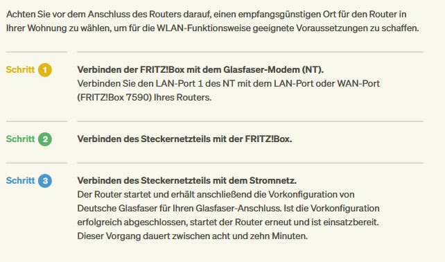

Von der DG gibt es keine brauchbare Anleitung zur Einrichtung von Fritzboxen, siehe Screenshot unten.
Ich habe nur ein schwachsinnige Anleitung gefunden, die aus der Verkabellung und dem Einstecken des Stromsteckers bestand. Alles andere sollte automatisch erfolgen. Was natürlich nicht der Fall war, bei eigenen Routern wie hier die 7490. Das hatte ich zwar probiert, nachdem ich die 7490 zurückgesetzt hatte. Aber es tat sich nix innerhalb von 15 Minuten.
Das nahe liegenste war natürlich Andere Provider auszuwählen und dort Deutsche Glasfaser. Das war aber auch nicht Erfolgreich. Erst nach Reset des ONT mittels der Reset-Taste rechts brachte dann Erfolg. Es wurde Internetverbindung hergestellt. Das soll nun nicht richtig sein?
Ich lade noch mal einen Screenshot der Anleitung hoch, damit sich alle Gedanken darüber machen können, ob das denn richtig sein kann.
Im Download Bereich gibt es die, und ich habe selten bessere Anleitungen für die Einrichtung eines Internetzugangs gesehen.
Das war u.a. der Grund, warum ich dir schrieb, genau das nicht zu tun. Liest du das, was man die schreibt? Falls nein, sag es ruhig, aber dann können wir uns das hier auch sparen.
Das ist die Anleitung für den "DG Router". Du hast aber "kundeneigener Router". Das steht auch so bei dir im Vertrag und im Kundenportal. Das solltest schon darauf achten, was du bestellt hast, und dann die passende Anleitung dazu benutzen, und nicht die falsche. Das klappt erfahrungsgemäß auch bei anderen Anbietern nicht.
Gut ok @Riversoure ich hatte die falsche Anleitung. Ich suche sowas nicht zu Fuss auf der Seite des Anbieters irgendwo im Download-Bereich, sondern via Google.
Aber hier ist die richtige. Kann aber nicht entdecken, was da anders sein soll.
