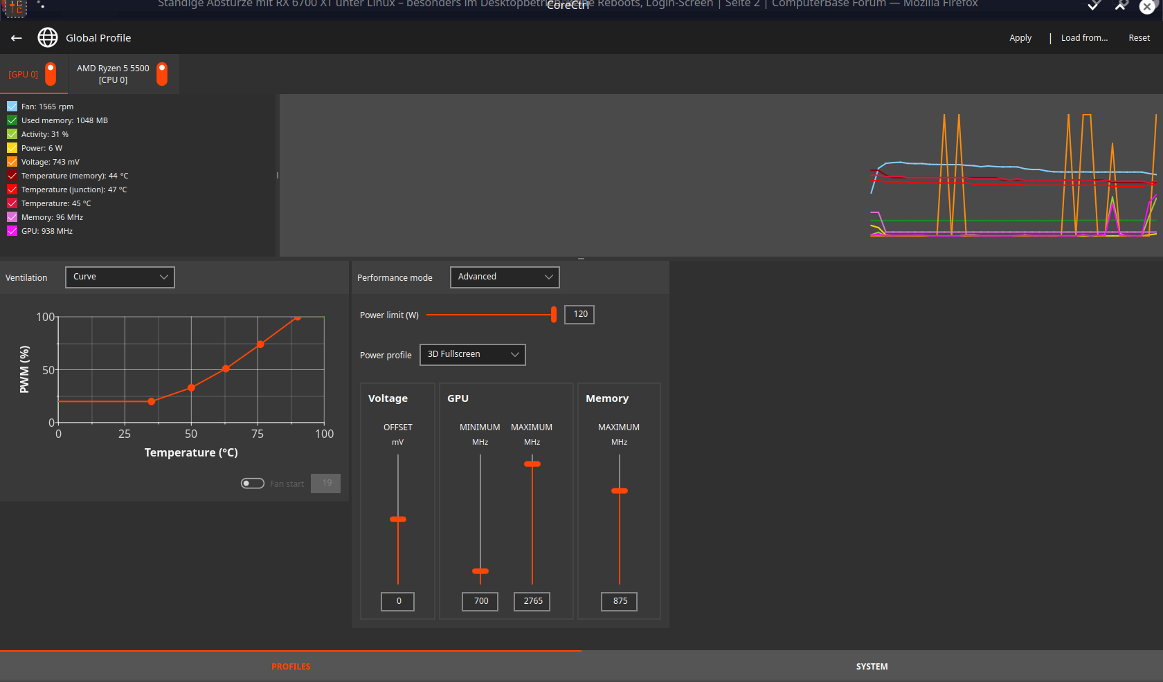

Was du noch testen kannst ist mit CoreCTRL den minimal Takt anheben und schauen was passiert.

werd ich auch mal testenTheChris80 schrieb:Keine Hänger also auch keine Artefakte?
Von daher tippe ich wie @GrumpyCat auf das Netzeil denn deine GPU läuft ja unter last normal.
Was du noch testen kannst ist mit CoreCTL den minimal Takt anheben und schauen was passiert.Anhang anzeigen 1634009
