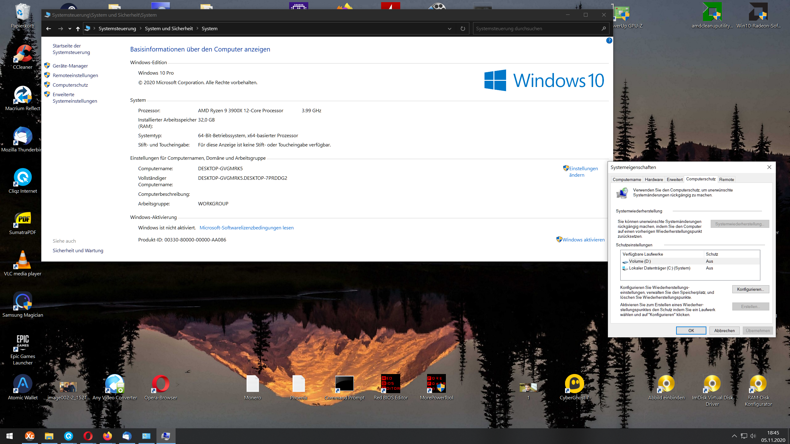

@Revolvermann01
Mach mal bitte einen Screenshot von der Einstellung, die deaktiviert werden soll. Sonst kann es sein, dass wir hier aneinander vorbei reden.
Hier genau meine ich, da deaktiviere ich immer C:, um unnötige Zugriffe zu vermeiden.
Das habe ich auch deaktiviert, aber meinen Kram sichere ich dafür extern.
