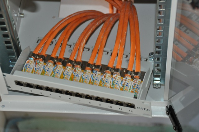

Hab jetzt angerufen. Sie meinten, dass die Verbindung ganz ordentlich ist und meinten, dass es hier an meinem LAN-Kabel Verteiler liegen könnte. Wegen zu viel Verkabelung. Mein Router ist in der Garage an einem Verteiler angeschlossen. Daran könnte es liegen sagen sie ? :/ Und sie meinten auch wenn die Einrichtung so scheint als würde sie nicht stimmen, wurden die Zugangsdaten trotzdem bestätigt, deshalb könnte es garnicht funktionieren, wenn etwas falsch in der Einrichtung wäre. In den Ereignissen werden eigentlich auch außergewöhnlich viele Fehler und Ereignisse angezeigt. Fehler bei Updates bei Anmeldungen ect. Verstehe sowieso nichts. Da meinten sie, dass es am Router liegt, dass der mal ausgetauscht werden sollte. Es kam mir so rüber als hätten Sie keine Lust, sich darum zu kümmern.
Wie schaut denn die Verkabelung aus? So wie du das jetzt beschreibst ist das doch viel eher ein defekter Switch
Es ist ein ordentlicher Verteiler, der durch einn Profi Elektriker im ganzen Haus verbaut wurde. ( Neubau )
Sieht ungefähr so aus. Bisschen weniger Anschlüsse, und ordentlich verbaut.
Entweder eine Leitung ist nicht ordentlich geschirmt/aufgelegt oder der Switch hat einen Defekt.
Ein Switch ist bei so einer Anlage ja in jedem Fall vorhanden zwischen deinem PC und dem Router
@revaxx:
Ein Profi-Elektriker muss nicht unbedingt auch ein Profi-Netzwerktechniker sein.
Verwechselst Du vll. ein Patchfeld mit einem Switch?
…und nirgends steht, dass nicht auch die eine Macke haben können.
Wenn du ein Laptop hast häng das direkt an das Dingens wo das Internet aus der Wand kommt: wenns da auch nicht richtig tickt ist es nicht o.g. Verteiler.
