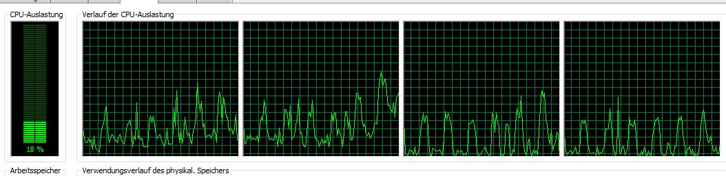

sobald ich meine ext. Soundkarte in Verwendung habe (Adobe Flash Live Encoder Input des Line-Ins) löst sich ein Prozess Namens Systemunterbrechungen aus, welches ca 20-50% CPU Leistung in Anspruch nimmt.
Bei Taskmanager sieht das dann wie eine Schleife aus (!).
System ist neuaufgesetzt und soweit alle Treiber installiert.
Kann mir jemand weiterhelfen?

25-50% klingt sehr komisch
mein system läuft seit 6h und ich habe jetzt grade mal 16% (mit taskmanager offen), 2tabs in Firefox und 91updates für win7 geladen..ohne TM sinds 0 - 10%
wenn ich mir das bild anschaue sieht man zwar du hast nen 4kerner sehe aber nur 18% auslastung

Geh mal im Taskmanger unter Prozesse und guck dir die audiodg.exe genauer an. Geht die CPU Last bei der hoch ,wenn die Spitzen kommen?
Laptop ASUS A52J mit i3 2,4GHz und 4GB RAM
Soundkarte ist eine m-audio mit max. 96 khz / 24 bit usb powered (nutze nur 44.1 khz / 24 bit)
ist an einem eigenem USB Port angeschloßen
Jetzt läuft DJ-Software, Live Encoder und Browser und Traktor grenzt schon fast an seine Grenzen (load-Anzeige)
Vorher ging es ja einwandfrei - wie gesagt tritt dieser Fehler nach einer Neuinstallation auf - s.o.

Vielleicht läuft ja auch noch der Windows Indexing Dienst oder es werden Updates installiert.
Was sagt denn der Prozessreiter (mit allen Prozessen, nicht nur die eigenen)
