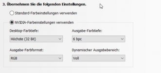

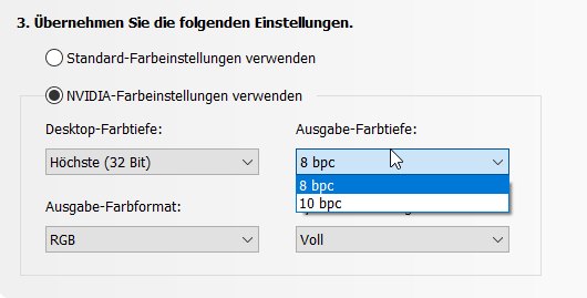

ich habe folgendes Problem unter Windows 10 mit HDR. Ich habe eine HDR Monitor mit 10 bpc. Wenn ich in Windows den HDR Modus einstelle funktioniert dies nur richtig, bis irgendwie ein Programm (wie ein Spiel) auf den Bildmodus oder die Auflösung zugreift. Nicht mehr richtig funktionieren danach heißt, das auf 6 Bit per Channel statt 10 Bit irgendein Fallback passiert (siehe Bild 1). Ist z.B. auch nach jedem Neustart so: Im NV Control Panel muss ich dann immer wieder manuell wechseln. Dann geht funktioniert es wieder und z.B. auch Youtube mit HDR geht (oder auch Netflix). Habe ich dann wieder auf 10 Bit gestellt, werden auch die 6 Bit gar nicht mehr angeboten und kann nur auf minimal 8 Bit schalten (was ich auch so für normal halte; siehe Bild 2). Das es wirklich auch zwischendurch 6 Bit sind sieht man am Banding z.B. auf dem Windows Backgroud 🤮
An anderer HDR Quelle funktioniert den Monitor ok (HP U28 4K HDR). Wenn ich das Windows HDR nicht einschalte, gibt es keine Probleme und 10 Bit bleiben immer).
Graka 1080 Ti, Multimonitor Setup mit einem weiteren nicht HDR Monitor, NV Treiber habe ich neu installiert und sind auf dem neusten Stand
Grüße

Es ist ja jetzt egal ob man das wirklich in Windows sieht (in der Form, dass z.B. Gradient feiner wären). De facto geht es ja um das Signal, dass übertragen wird, also ein 10Bit oder ein 6 Bit. Das Problem ist ja auch nicht 10 Bit an sich. Die funktionieren ja wunderbar ohne Probleme. Die Probleme gibt es ja nur wenn ich auch noch den Windows HDR Modus aktiviere.
Und FRC oder nicht hat damit auch erstmal nix zu tun. Ich habe das Gefühl, dass es ein Bug im HDR Modus von Windows ist.

Ist leider relativ egal für das Problem. Ich kann ja ganz normal 10 Bit Ausgabefarbtiefe einstellen. Ob bei Windows jetzt selbst dann wirklich nur 8 bit genutzt werden ist mir Latte. Das Problem ist der Windows HDR Modus. Wenn ich den einstelle ist das direkt danach ok, nur nach einen Neustart zum Bespiel oder Änderung der Auflösung steht im NV Panel dann 6 bit und man sieht selbst in den Windows Icons Banding. Es ist also definitiv auch 6 bit aktiv. Das es eine Fehler ist sieht man ja auch daran, dass man 6 bit manuell selbst nicht einstellen kann.
