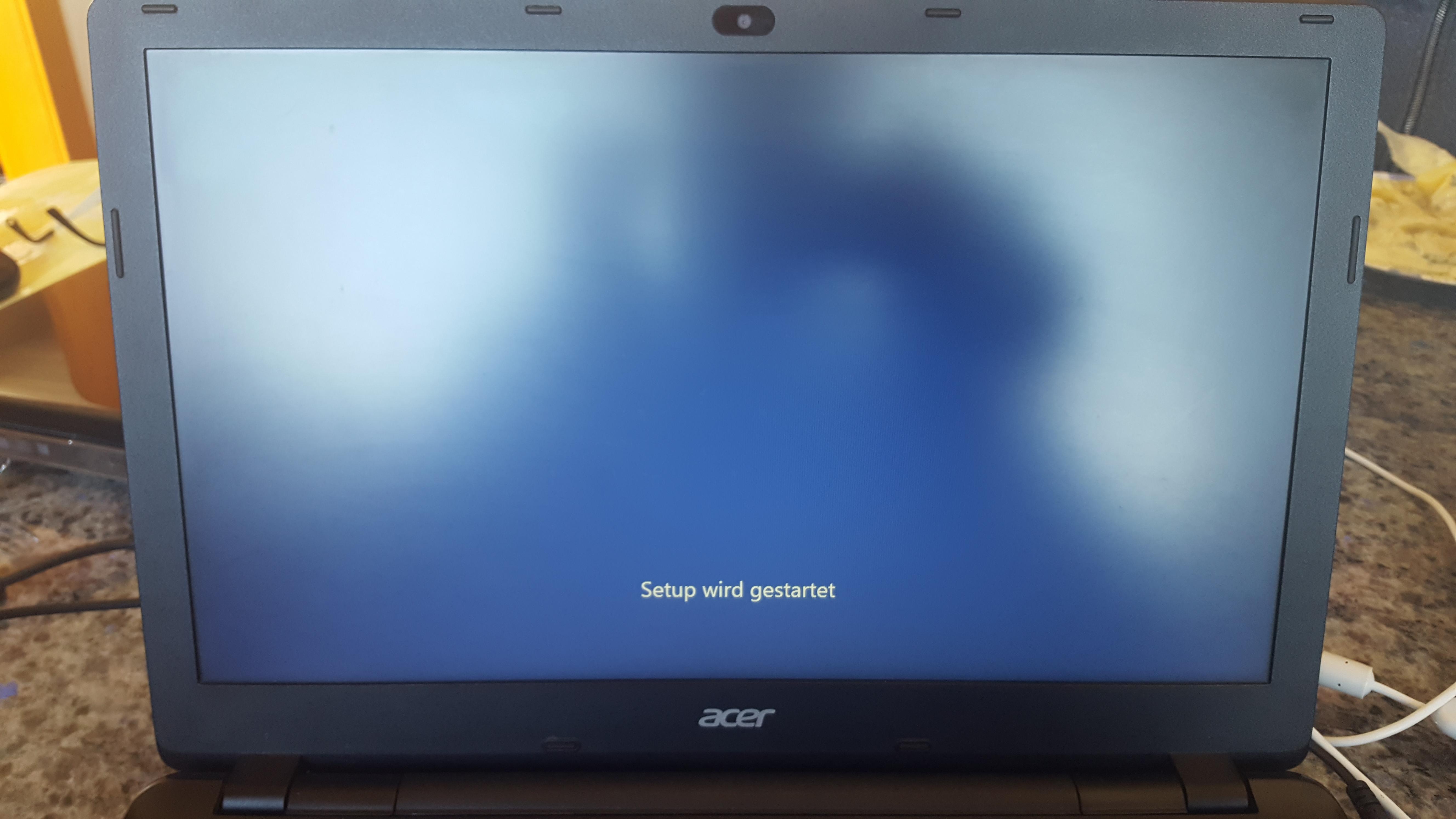

-Ich habe die Windows Install- CD im laufwerk

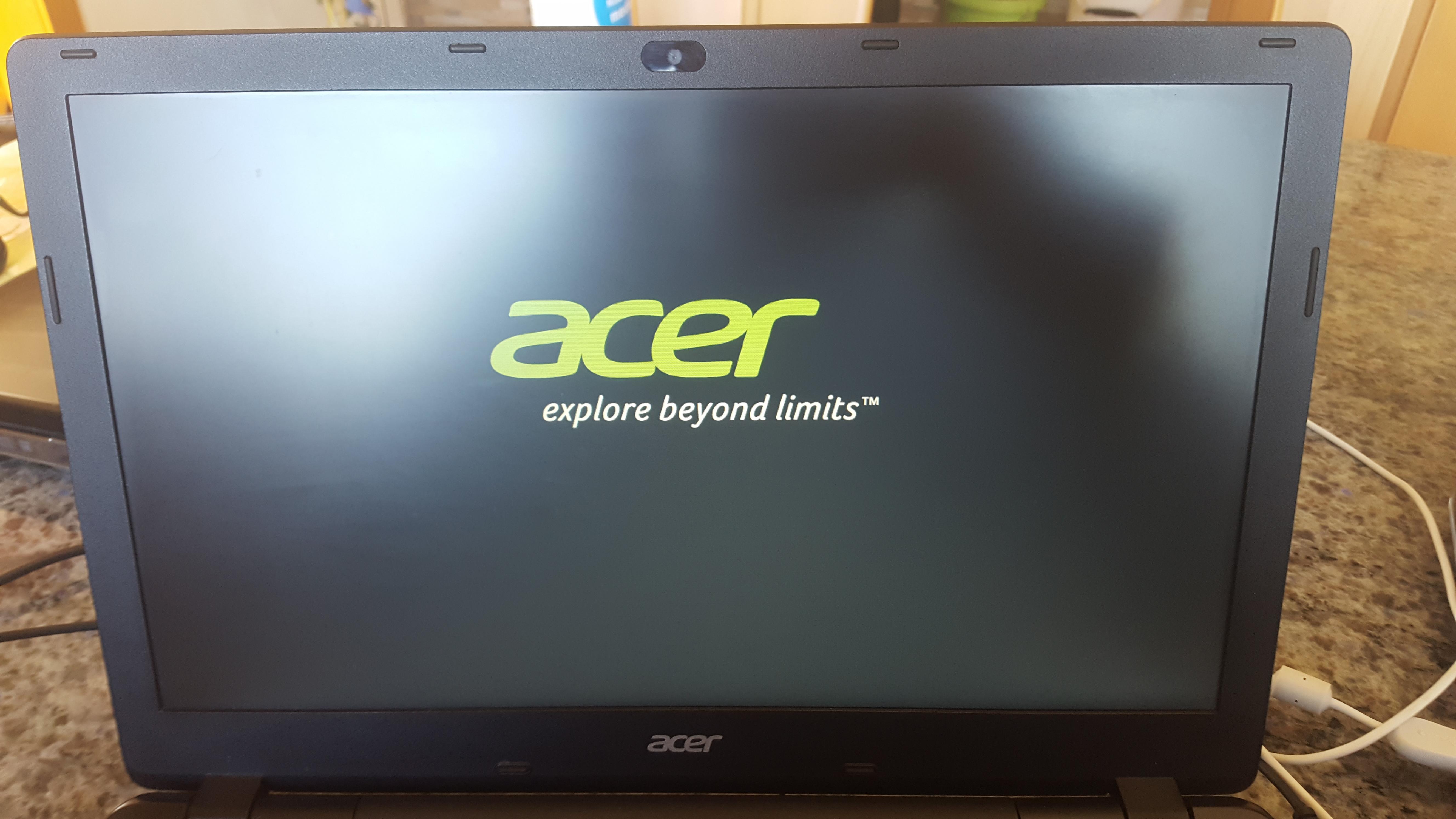

-Laptop startet mit dem Aspire Startbildschirm
-Dann komm der Bluescreen vom Setupmenü
-und dann geht er ohne das das Setup startet wieder zurück zum Aspire Bildschirm
das Ganze läuft in einer Endlosschleife ab ohne das die Installation startet, also ständiger wechsel von Aspire Bildschirm und Setup Bildschirm :freak:

DVD Laufwerk ist im Bios an erster Stelle, das ändert nix.
Wenn ich ohne CD starte blinkt/flackert es im Bootmanager Menü wie verrückt und kurz darauf kommt Blackscreen mit "No Bootdevice found"
