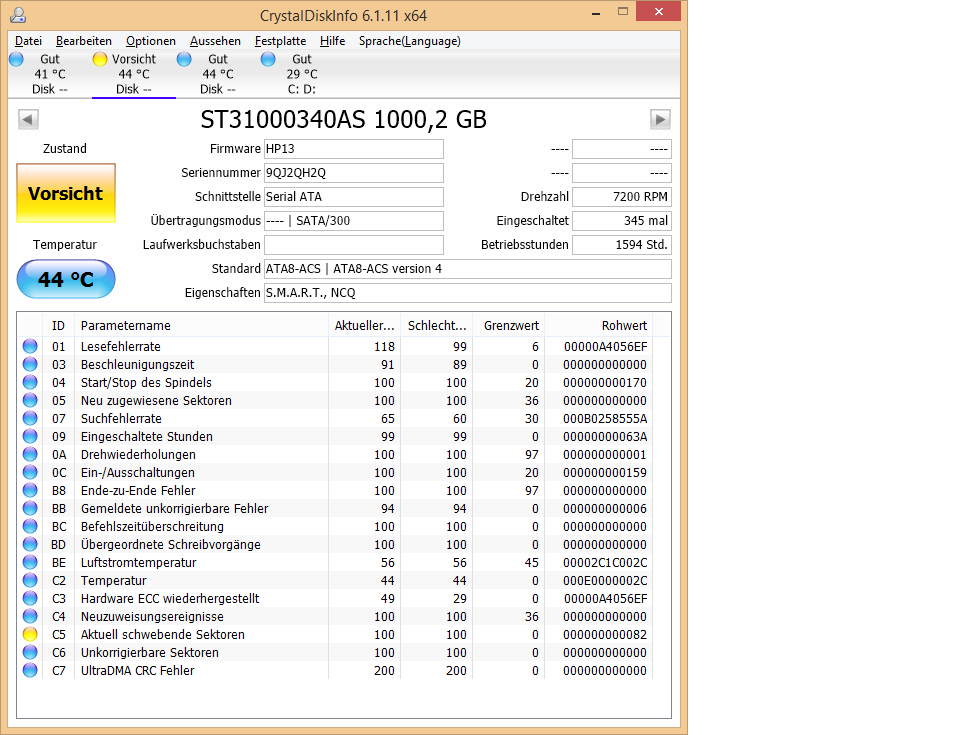

Auffällig ist noch, dass die kürzlich eingesetzte HDD mit HP-BIOS trotz relativ geringen Betriebsstunden und Einschaltvorgängen auch schon wegen schwebenden Sektoren auf "gelb" steht (s. Screenshot). Zum Vergleich: Die "neue" 340AS wurde 345 mal eingeschaltet und hat 1594 Stunden auf dem Buckel; die "alte" 340AS liegt bei 2.579 x / 12.346 h und steht immer noch auf "gelb".
Vollkommen logisch, denn schwebende Sektoren sind solche, die nicht mehr gelesen werden können. Was man mit einem RAID5 aus 3 HDD mit je nur 1TB heute noch anfangen will, verstehe ich ehrlich gesagt nicht. Es gibt inzwischen erschwingliche HDD mit der doppelten Nutzkapazität die so ein RAID bietet und ein Backup ersetzt ein RAID auch nicht, das sollte eigentlich bekannt sein.
