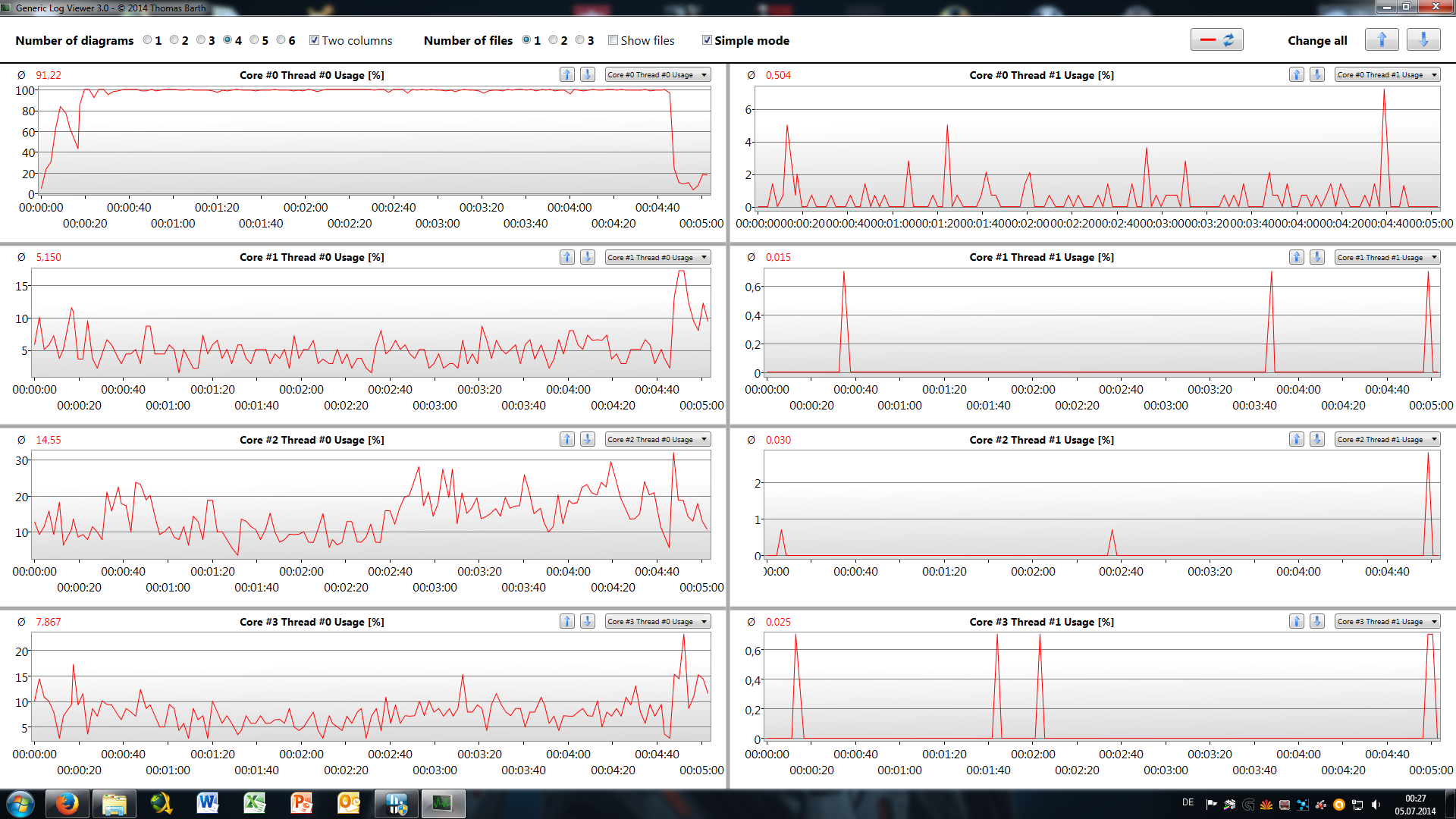

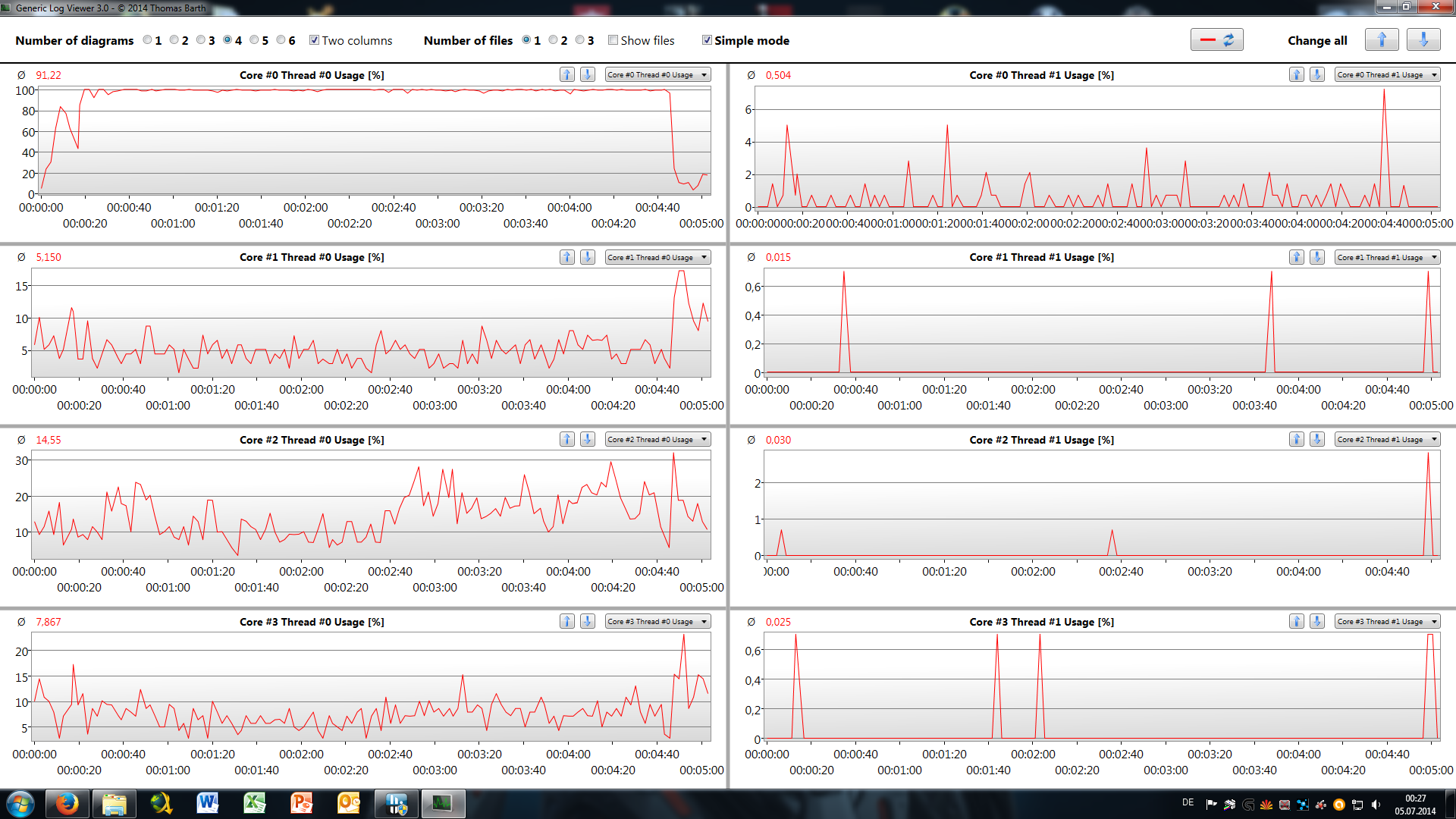

Ich habe mir letzt nur die StalkerAlpha installiert und das läuft auch nur auf einen CPU Kern/Thread,
wenn du die GPU nicht auf 100% bekommst, wird es wohl schwer mehr raus zu quatschen sein.

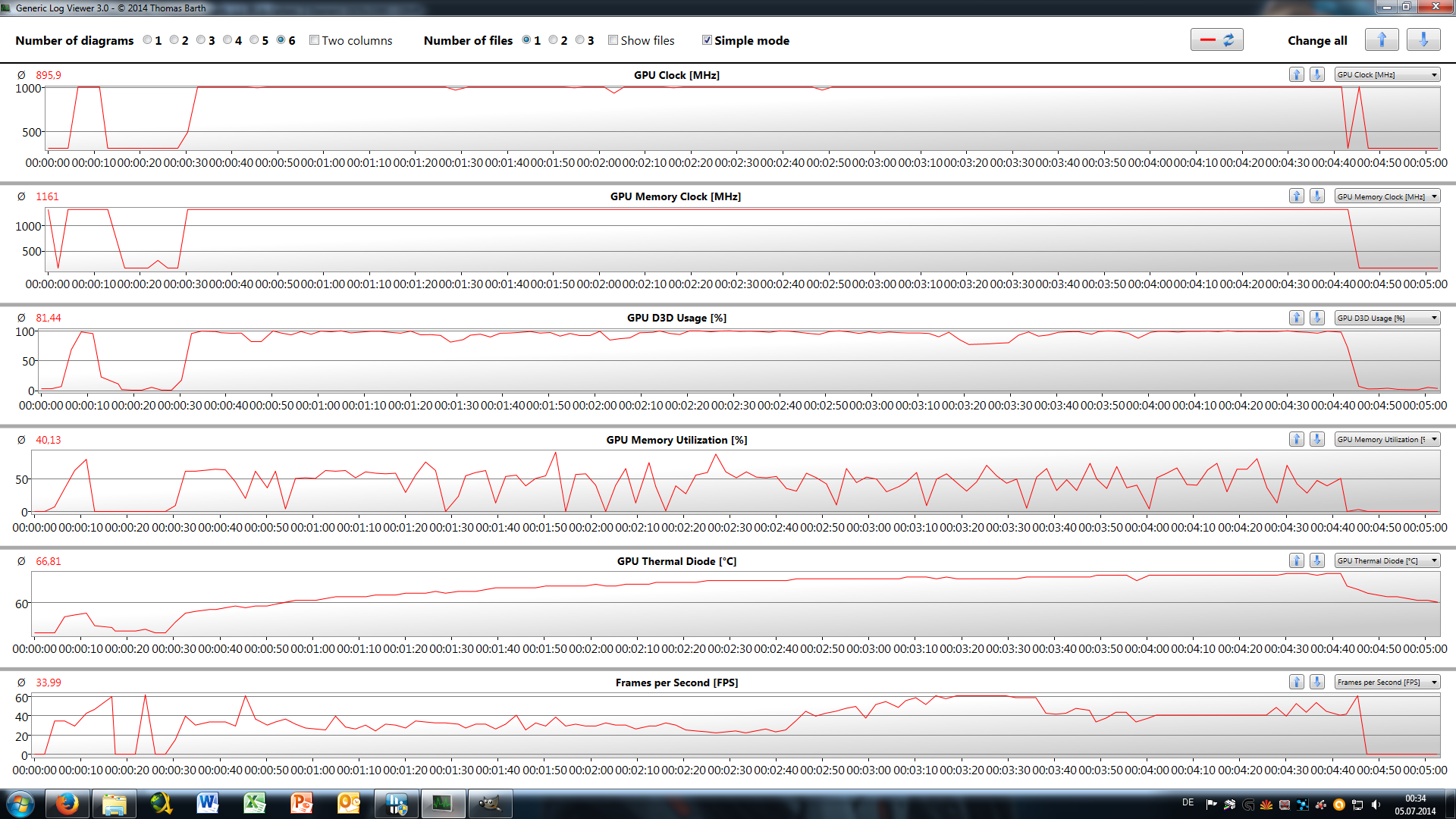

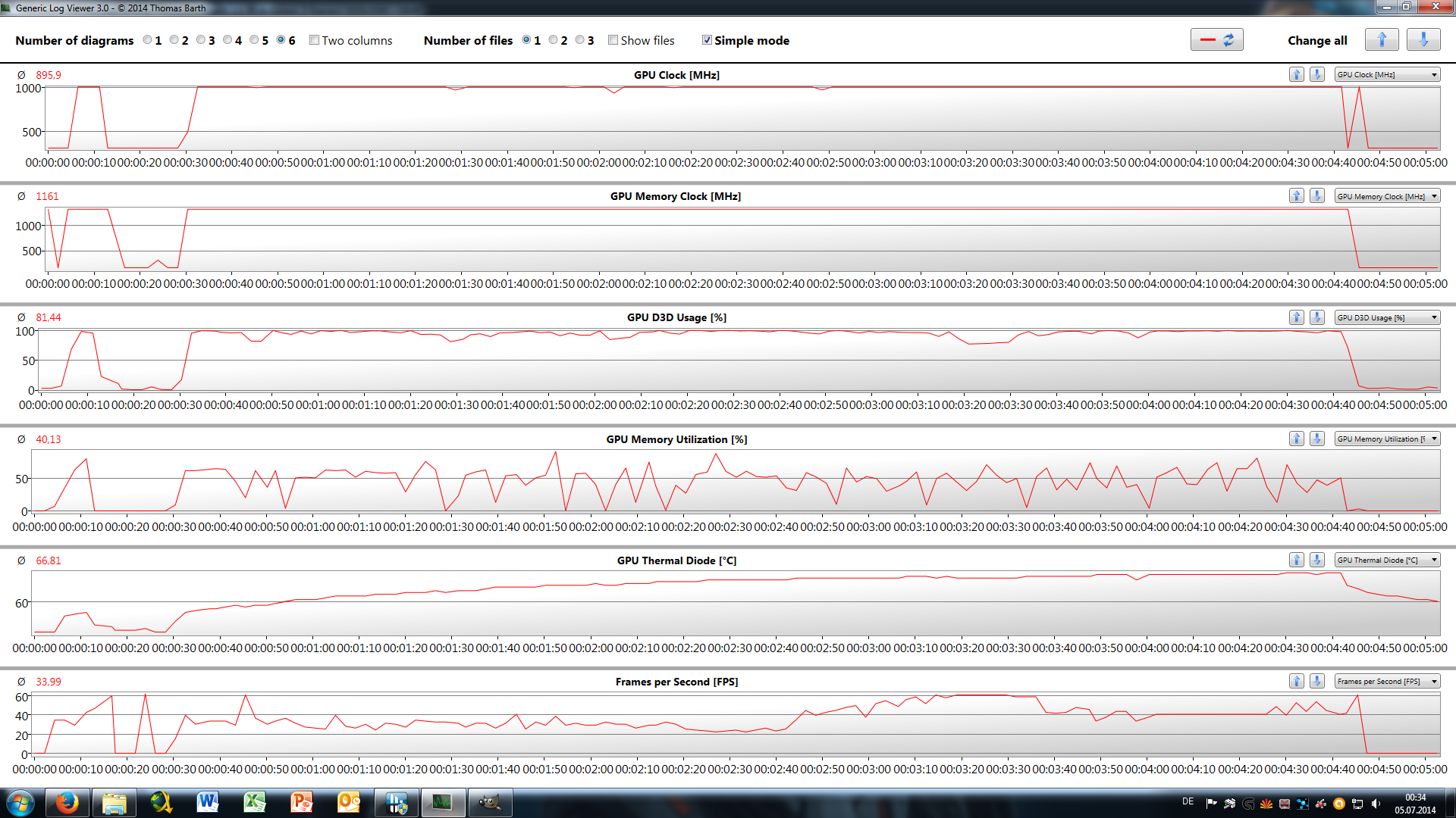

So sieht die Situation bei maximalen Einstellungen aus: Stalker_Clear_sky_max_settings_Cores.pngStalker_Clear_sky_max_settings_GPU.png
Fazit: Zwar nutzt Stalker nur einen CPU Kern, schafft es dennoch, meine Graka auf maximalen Settings voll auszulasten.
Bei solchen Spielen nutzt einem die 8 Threads der Xeon 1230v3 nichts, du kann höchsten im Bios den HT ausschalten und auf 2 Kerne schalten und das max Overclocken .

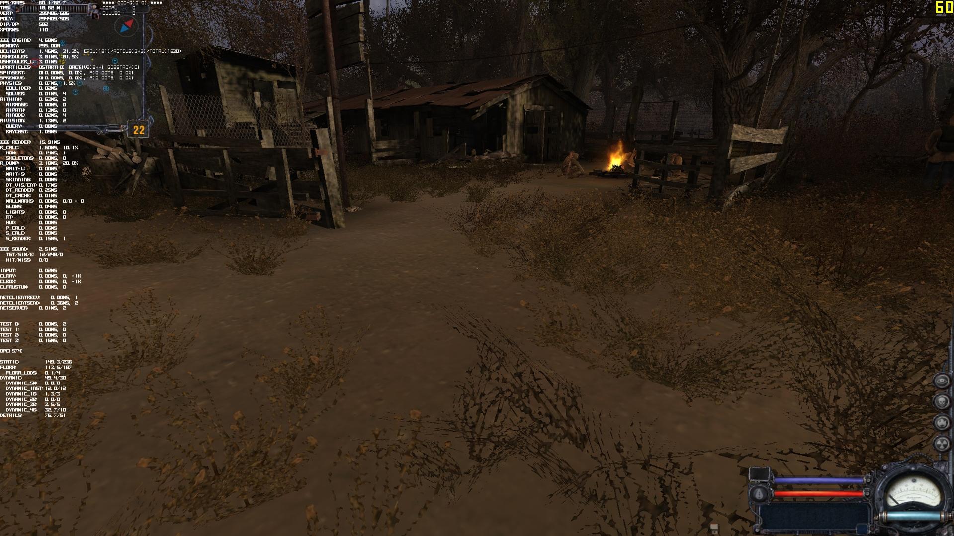

Jetzt hab ich mal den umgekehrten Test gemacht, alle Einstellungen auf niedrig: Weder CPU, noch GPU werden ernsthaft belastet. Dennoch nur 60fps. Wie komme ich also auf meine 120fps??!
Die festen 60fps sieht ja nach vsync oder einen fps-limiter aus,
schalte mal den vsync im Spiel an und erzwing im Grafik-treiber CCC vsync-AUS.
Wenn du in den Himmel schaus kommst du aber schon über 60fps oder ?
Sorry, dass ich mich jetzt erst melde.
Ich komme nicht über 60FPS raus, auch wenn ich in den Himmel schaue.
Habe v-sync im Spiel eingeschaltet und im CCC vsync aus erzwungen: Leider
keine Änderung.
