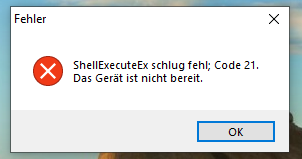

Hallo liebe Community,
ich wollte, dass die Programme nicht mehr auf der SSD, sondern auf der großen HDD installiert werden, und bin diesen Anweisungen gefolgt:
  1. Öffne die Registrierungsdatenbank, indem Du den Ausführen-Dialog über die Tastenkombination Windows-Taste + R-Taste öffnest und dann regedit eingibst.
  2. Navigiere nun in den Pfad bzw. Ordner „HKEY_LOCAL_MACHINE\Software\Microsoft\Windows\CurrentVersion“.
  3. Hier findest Du die zwei Schlüssel „ProgramFilesPath“ und „ProgramFilesDir“ über die Du den Standard Installationspfad von Programme unter Windows 10 ändern kannst.

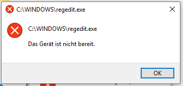

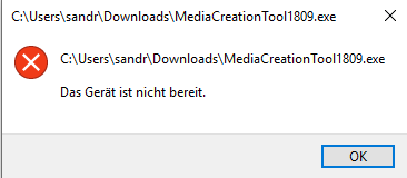

Ich glaube, dabei habe ich einen Fehler gemacht, und seitdem lassen sich einige Programme nicht mehr öffnen, der Pc nicht mehr neu aufsetzen (das Zurücksetzen ist immer bei ungefähr der Hälfte abgebrochen - in allen Formen ausprobiert, bis auf Neuinstallation durch DVD, da ich Win 10 nicht auf DVD brennen kann, da ich keinen Brenner besitze).
Wenn ich verschiedene Programme öffnen will, kommt nach einiger Zeit immer wieder die Meldung: "Das Gerät ist nicht bereit"
So auch das Media Creation Tool und der Registrierungs-Editor. Wenn ein Spiel auf Steam gestartet wird, schließt sich Steam nach einiger Zeit einfach.
Wenn ich den Reg-Editor öffnen könnte, könnte ich das ja vielleicht rückgängig machen. Aber wenn er sich nicht öffnen lässt?
Vielen Dank im Vorraus, ich hoffe ihr könnt mir weiterhelfen.
einfach bei der Installation manuell halt den richtigen Pfad wählen.
so umgeht man einfach, das das nicht gewünschte Programm auf die SSD installiert wird
alles andere bringt meistens solche Probleme wie du sie jetzt hast
brauchst nur einen 8gb+ USB Stick, ne DVD wird nicht unbedingt benötigt

Und der Registry Editor lässt sich auch nicht manuell starten, also die Exe im Ordner C:\Windows?
regedit.exe
Sollte sich der Windows eigene Regedit nicht mehr öffnen lassen um die Regs anzupassen.
Dann versuche es mal mit dem O&O Regeditor.
Der braucht KEINE Installation. und kann von jedem Medium gestartet werden
https://www.oo-software.com/de/ooregeditor
Habe alle eure Vorschläge ausprobiert- danke dafür, aber nix funktioniert...
Werde also, wenn ich einen USB stick hab, der groß genug ist, versuchen den Pc darüber neuzuinstallieren.
Mach eine live-Linux oder besorge dir eine rettungs-Notfall cd/usb Stick und starte von diesem Medium. So kannst die registry wieder reparieren. Geht übrigens auch mit einer Orginal-dvd.... muss nicht mal win10 sein. Dazu gibt es bei Google tonnenweise Anleitungen
