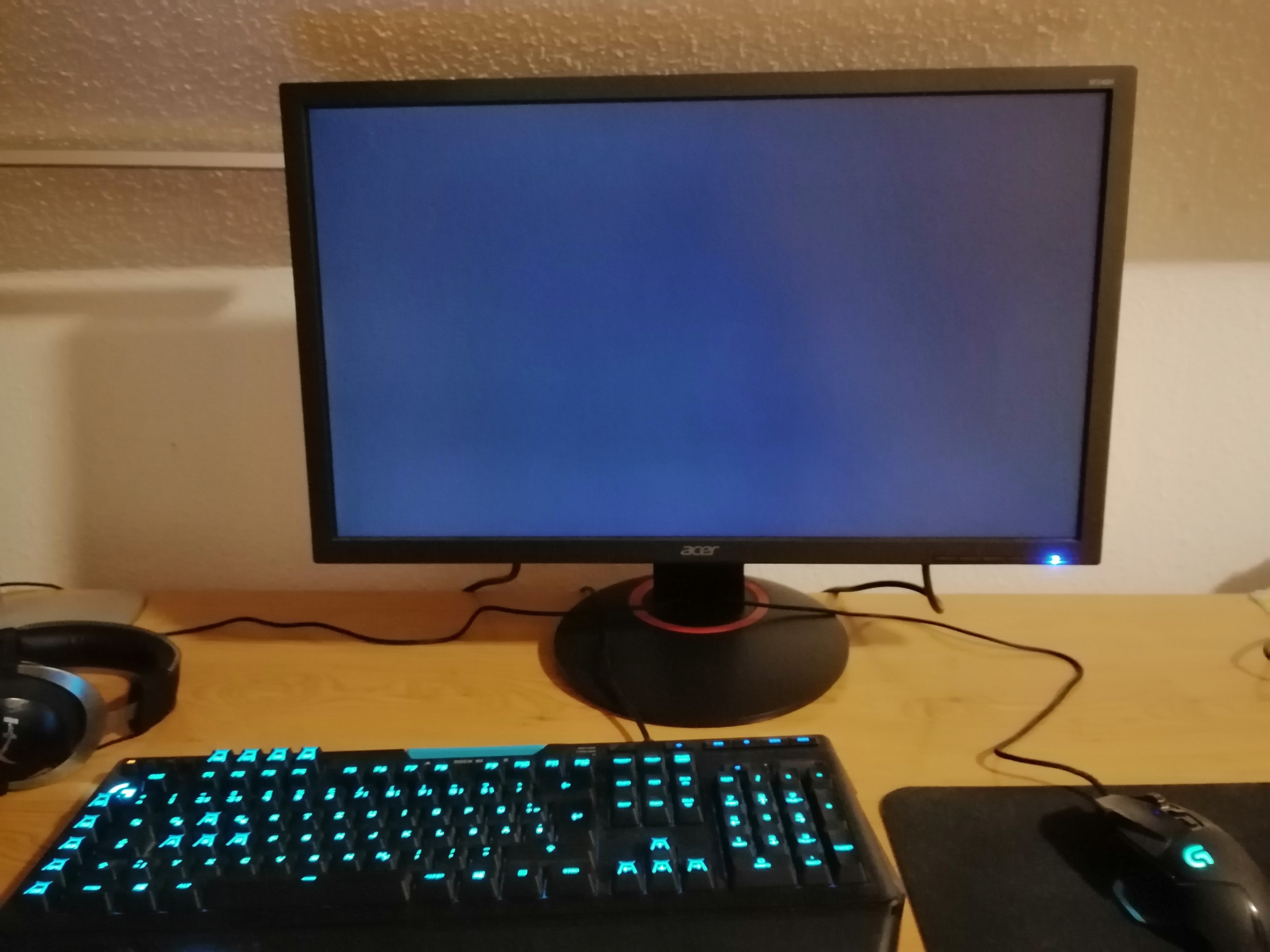

Guten Tag,
gestern veröffentlichte ich bereits folgenden Thread im Grafikkartenforum: https://www.computerbase.de/forum/threads/systemfreeze-im-monitor-standby.1864363/
In der Zusammenfassung kann ich nochmal kurz konstatieren, dass es sporadisch vorkommt, dass sich mein System aufhängt, nachdem sich der Monitor lange Zeit im Ruhemodus befunden hat, mit dem Ergebnis gemäß Bild.
Was mir darüber hinaus noch einfällt: Es kam auch schon sporadisch dazu, dass identisches Ergebnis dadurch hervorgerufen wurde, als ich während des Zockens auf den Desktop tabbte.
Zuerst hatte ich meine Graka im Visier, da diese unter Last allerdings überaus zuverlässig läuft und das Problem erst auftritt, seitdem ich mir den Acer Predator 144 HZ Monitor gekauft habe, den ich per Displayport mit dem Rechner verbunden habe, glaube ich langsam eher an ein Problem mit dem Displayport (-Kabel?).
Vorher hatte ich meinen Rechner (auch noch relativ neu - Oktober 2018) per HDMI mit meinem Monitor verbunden und nie Probleme gehabt. Jetzt mal testweise mit dem DVI-D Kabel verbunden und bisher ebenfalls keine Probleme gehabt.
Könnte es wirklich sein, dass es am Displayportkabel liegt? An diesem schwer zu diagnostizeirenden Problem beiße ich mir gerade echt die Zähne aus...

Erstmal würde ich das mit dem DVI-D weiter probieren. Wenn es wirklich kein Fehler gibt kann es am Kabel oder am Anschluss der GPU liegen im schlimmsten fall sogar der Monitor. Falls der Monitor mehrere Display Port anschlüsse hat und die GPU auch würde ich Testweise andere Anschlüsse ausprobieren. Vielleicht kann es aber auch am Treiber selbst liegen.
Oof. Also als das Problem im Dezember aufgetreten ist habe ich die DP-Anschlüsse (Meine Graka hat 3 und mein Monitor 2) bereits gewechselt. Die Graka könnte man natürlich austauschen, aber ob sich der Fehler dadurch beheben lässt steht auf einem anderen Blatt.
