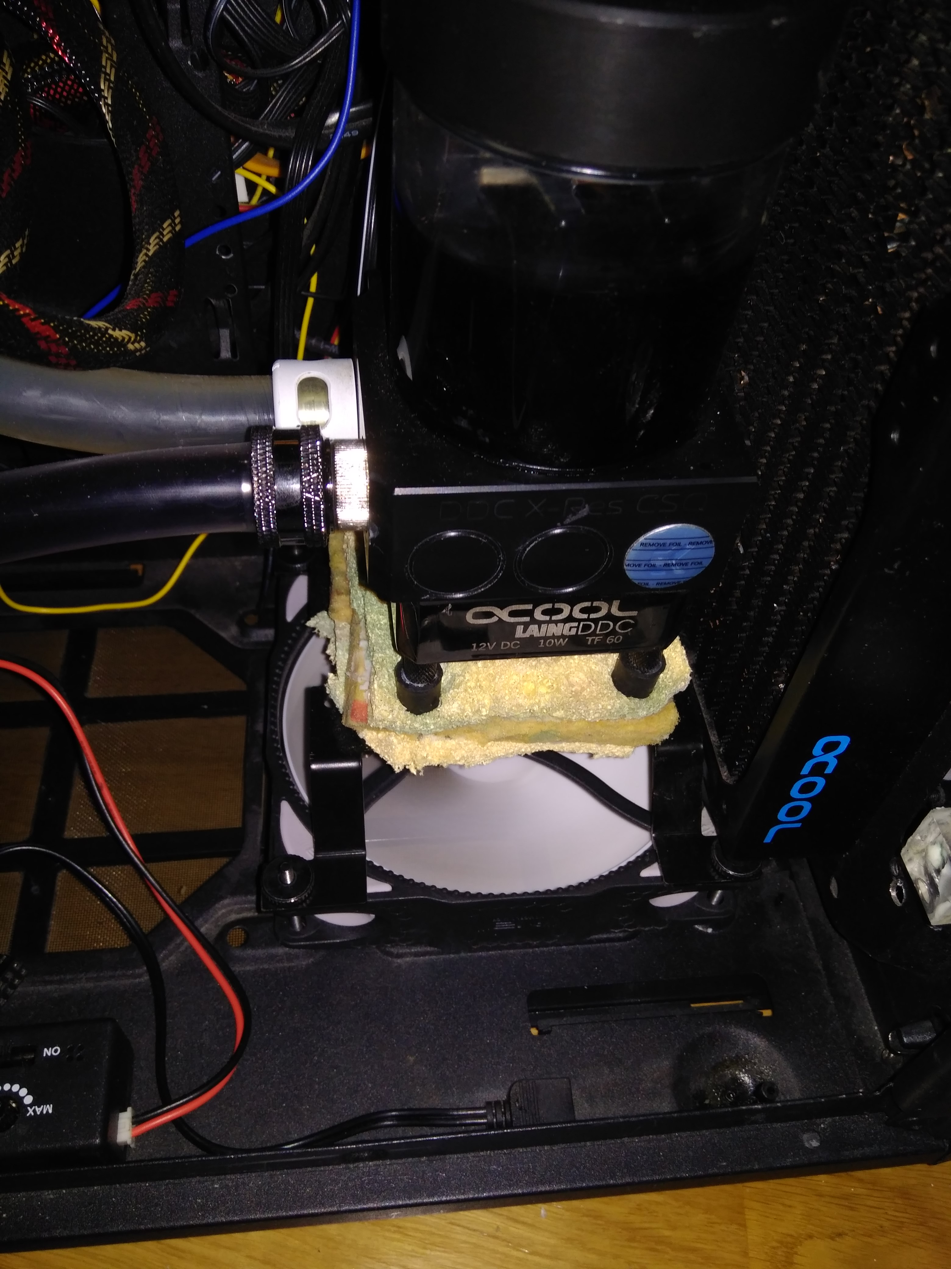

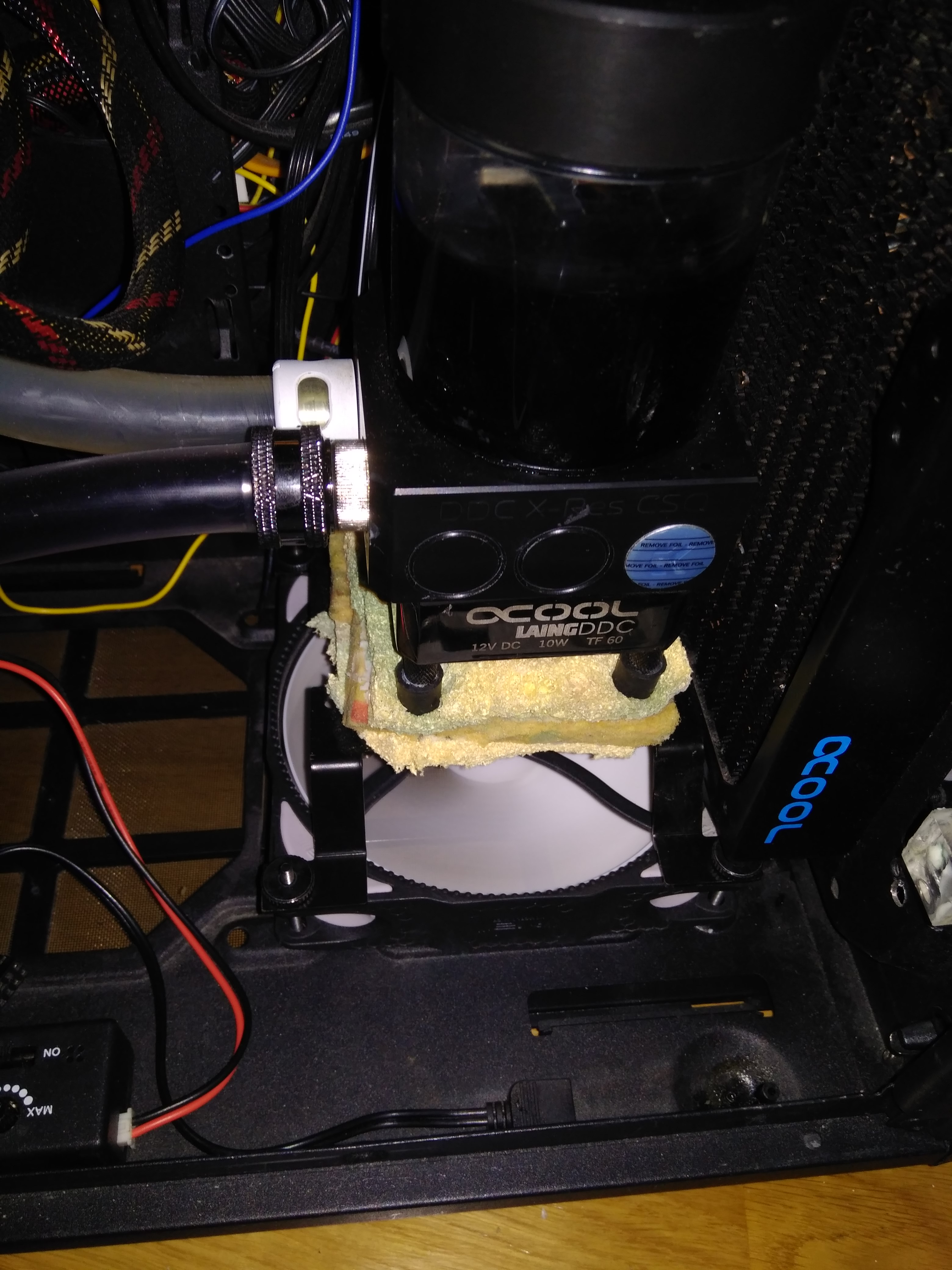

Bei mir habe ich es so gelöst, dass ich die Pumpe auf einem 120mm Lüfter im Gehäuse Boden geschraubt habe,
dazu habe ich das: https://www.caseking.de/ek-water-bl...-spider-pumpenhalter-120mm-fan-waek-1312.html teil verwendet und mit aus einem Küchen schwamm und Verbundschaumstoff ein shoggy Sandwich gebastelt. Was bei mir jetzt nicht wirklich super schön aussieht, aber Prima Funktioniert.

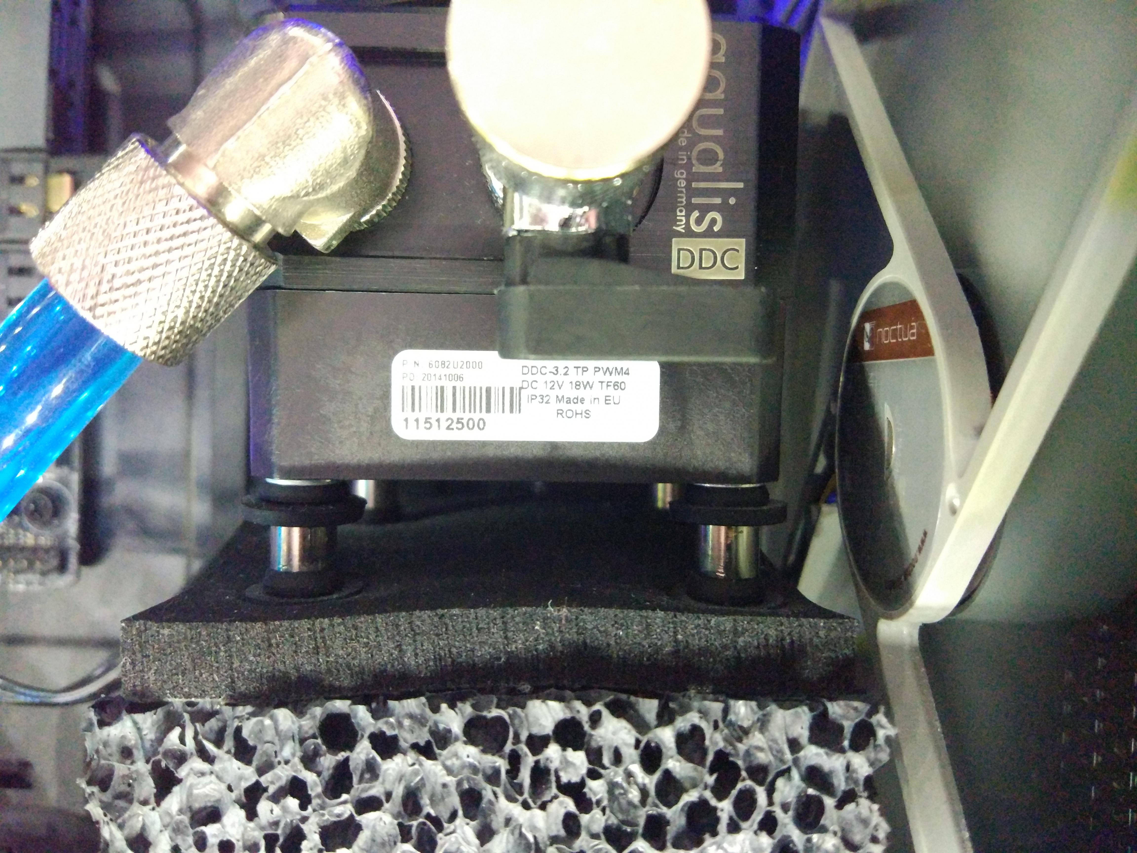

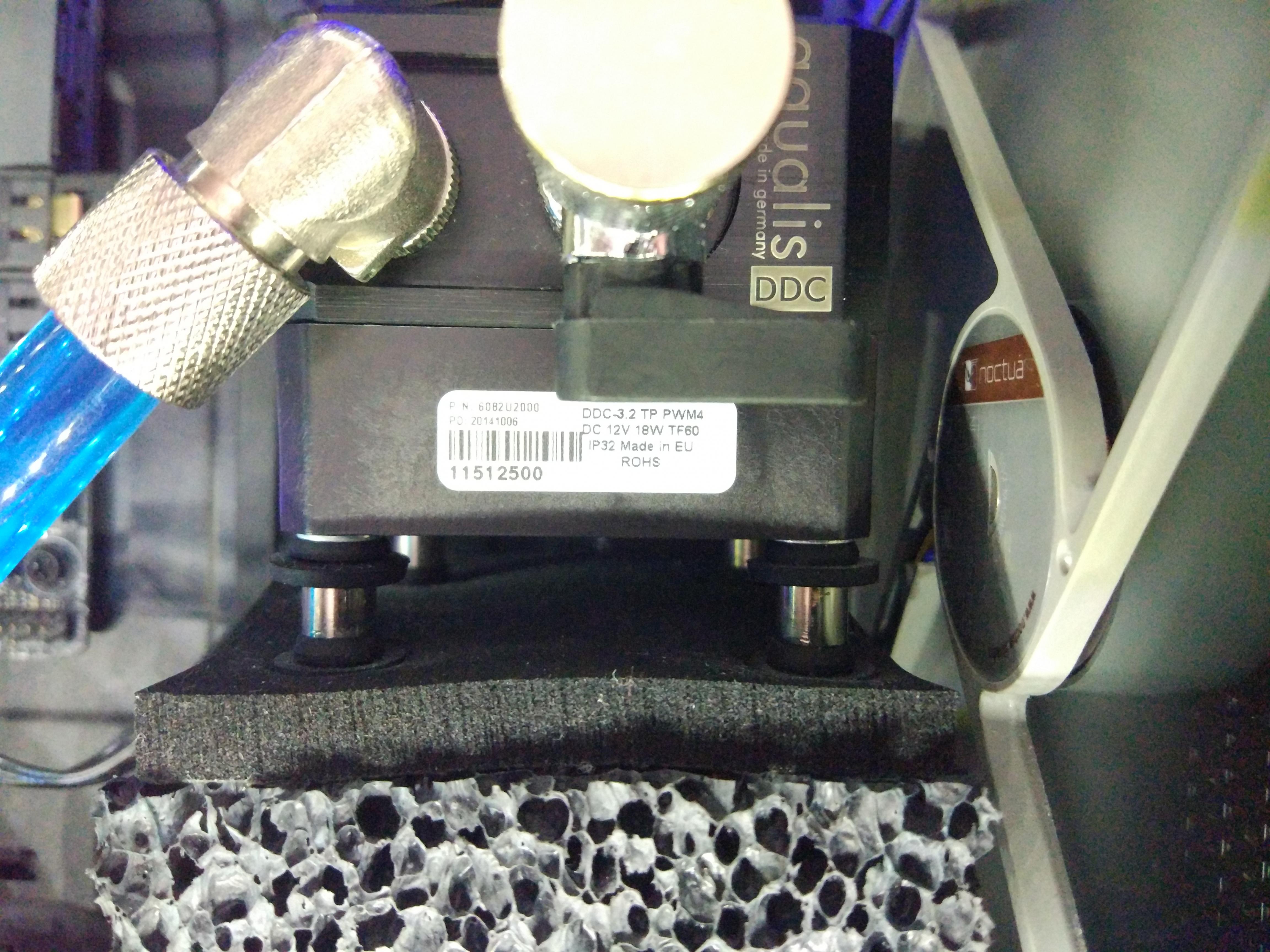

Wenn du den Aqualis auf einer DDC montierst, brauchst du dafür die Montageschrauben des Aqualis - mit dieser Länge und dieser Gewindegröße. Bei mir steht die Kombination aus Aqualis und DDC auch auf einem Shoggy-Sandwich, aber ebenfalls improvisiert: Das Schraubenset der EK-DDC-Metallgehäuse mit Beilagscheiben und Gummipuffern 'modifiziert', um die DDC fix an den Aqualis zu bekommen. Die Schrauben von EK haben in ihren Köpfen nämlich Gewinde, über die man sie mit weiteren Schrauben mit einem Shoggy-Sandwich verschrauben kann. Die Gewindegröße passt zum Aqualis, aber sie sind etwas zu lange. Daher die Gummipuffer und Beilagscheiben.
Wakü setzt fast immer Improvisation voraus ;)
