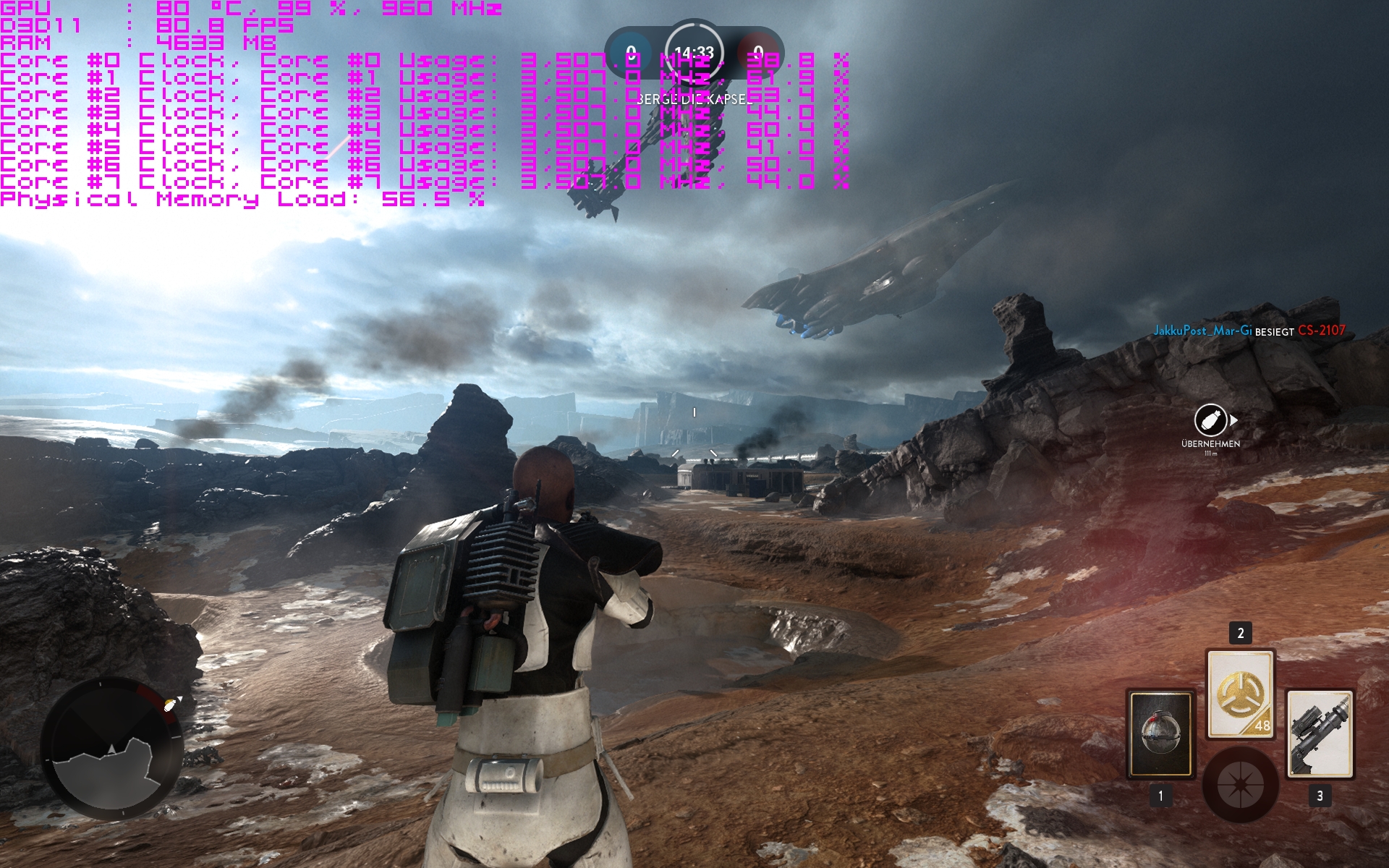

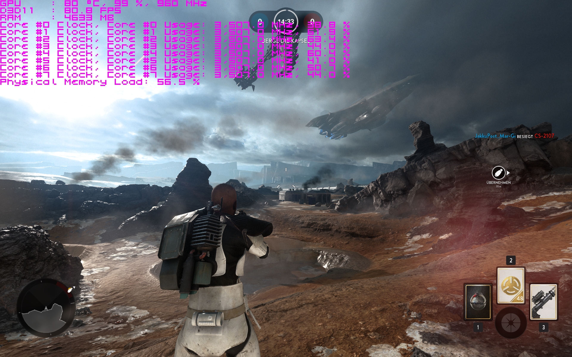

Beim erste Screenshot läuft alles flüssig.

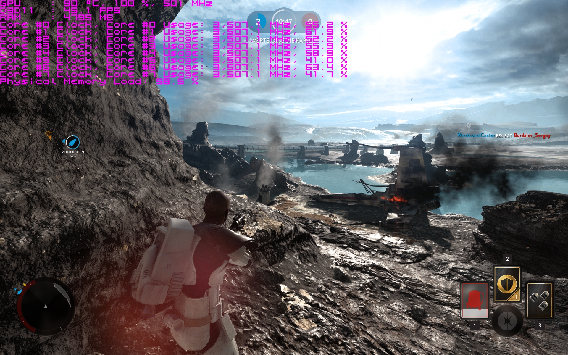

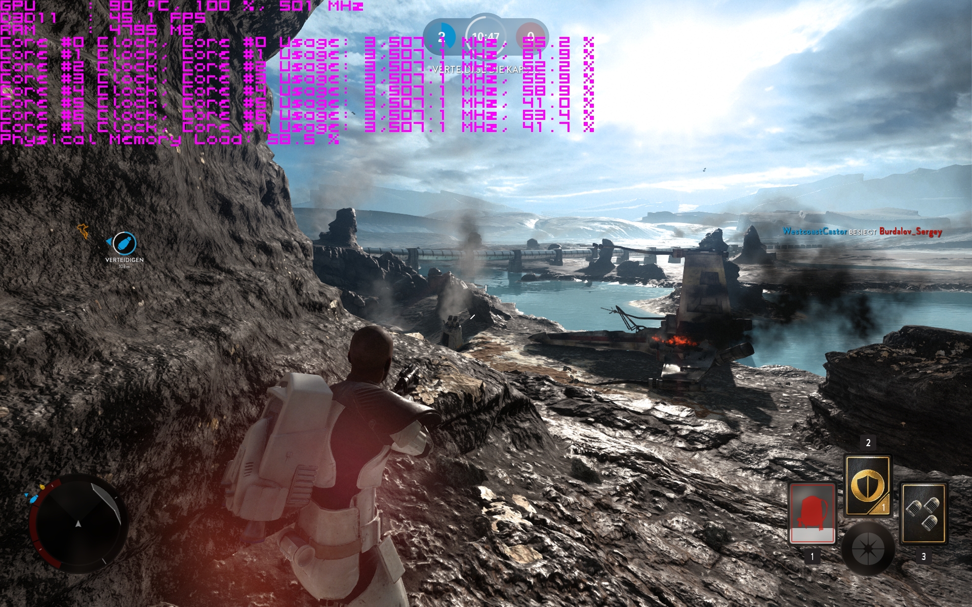

Der zweite Screenshot zeigt genau den Moment wenn der FPS-Einbruch kommt. Wenn ich das richtig deute ist meine Graka überfordert oder ?
Hast Recht. Beim zweiten Bild taktet die Karte runter. Die läuft also wohl ins Power Limit. EVtl erhöhst du das mal mit Afterburner.
