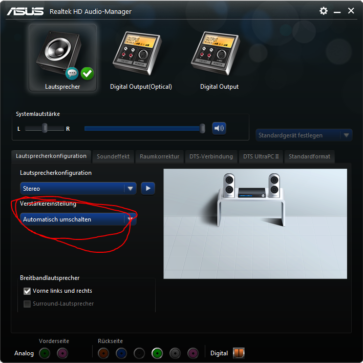

Hallo!
Also, ich habe das Asus Z97 Deluxe Board und denke, dass ich denselben oder einen sehr ähnlichen Soundchip Onboard benutze. Jedenfalls hatte ich dasselbe Problem wie Du vor kurzem und ganz urplötzlich.
Wenn Du die Soundtreiber installiert hast und dort unten (bei mir Win 7) rechts unten dieses Lautsprechersymbol hast (nicht das Windows eigene, sondern das der Realtek Software), da gehst Du rein - und gehst dann auf den Punkt 'Verstärkereinstellung' und wählst 'automatische Umschalten' - bei mir lag es jedenfalls offenbar daran und es ging dann wieder.
Ich habe bei mir nichts umgestellt und bei mir war nur der rechte Kanal verzerrt.
Probier' das doch mal aus, mich würde interessieren, ob das bei Dir hilft.
Habe Dir hier nochmal ein Bild angehängt, damit es eventuell einfacher ist für Dich.
LG :)
Aha !
Ja das klingt auf jeden Fall mal logisch.
Aber wenn ich das auf automatisch umschalten stelle dann passiert erstmal gar nichts... Wenn ich dann den PC neu starte, stellt es sich wieder auf "Frontseite" ein. Aber das scheint dann die Problemquelle zu sein.
Deine Version von Realtek sieht auch viel neuer aus ? :freak:
Ich habe die Version: 6.0.1.7910
Jetzt muss ich nur noch einen Weg finden, dass das auch auf automatisch umschalten bleibt...:rolleyes:
Grüße
EDIT: Ok es ändert sich doch einiges.. Aber der Ton bleibt weiterhin blechern und übersteuert...
