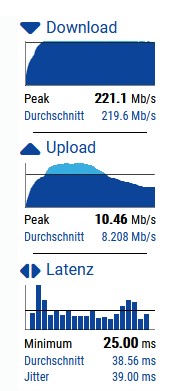

ich benötige mal wieder eure Hilfe, trotz dieser Verbindung und keinen laufenden Internetanwednung, habe ich alle paar Sekunden Aussetzer beim Ton.
Hat jemand eine Idee woran das liegen kann?

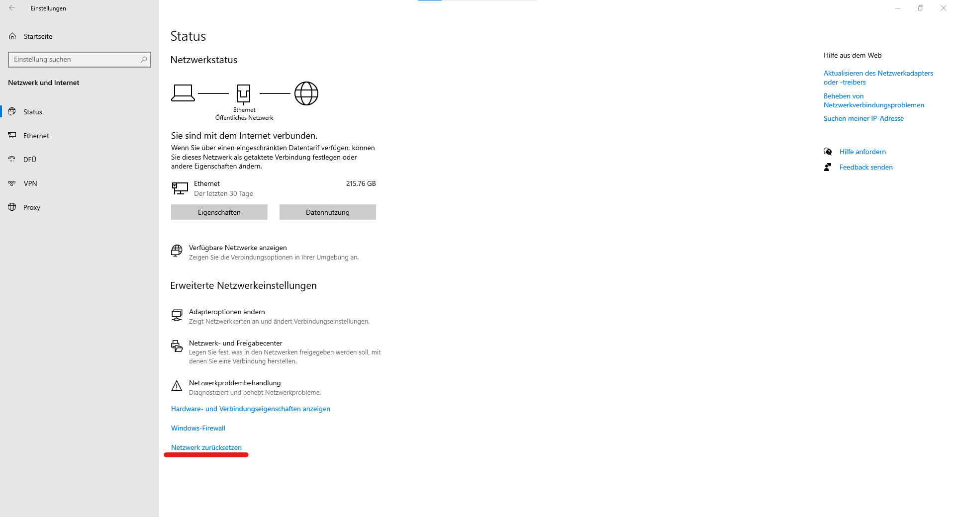

Vielleicht mal versuchen die Netzwerkeinstellungen zurückzusetzen über die Einstellungen.
