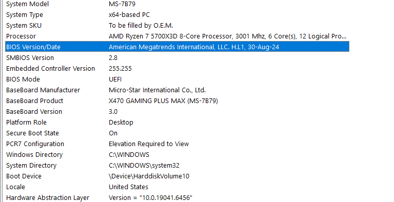

Wie lange ist das denn schon so? Ist die UEFI Version halbwegs aktuell? Ist TPM aktiv da gabs früher mal Erscheinungen. Und evtl. mal zum testen die Hardwarebeschleunigung im Riotclient deaktivieren, wobei das dann eher ein Treiberproblem wäre
Das ist ca seit 1-2 Wochen als ich das Spiel nach längerer Zeit mal wieder heruntergeladen habe.
Habe diese UEFI Version falls man es auf dem Screenshot sehen kann.
Hardwarebeschleunigung hatte ich schon probiert hat nicht geholfen
Wo kann ich nach schauen ob TPM aktiviert ist?
