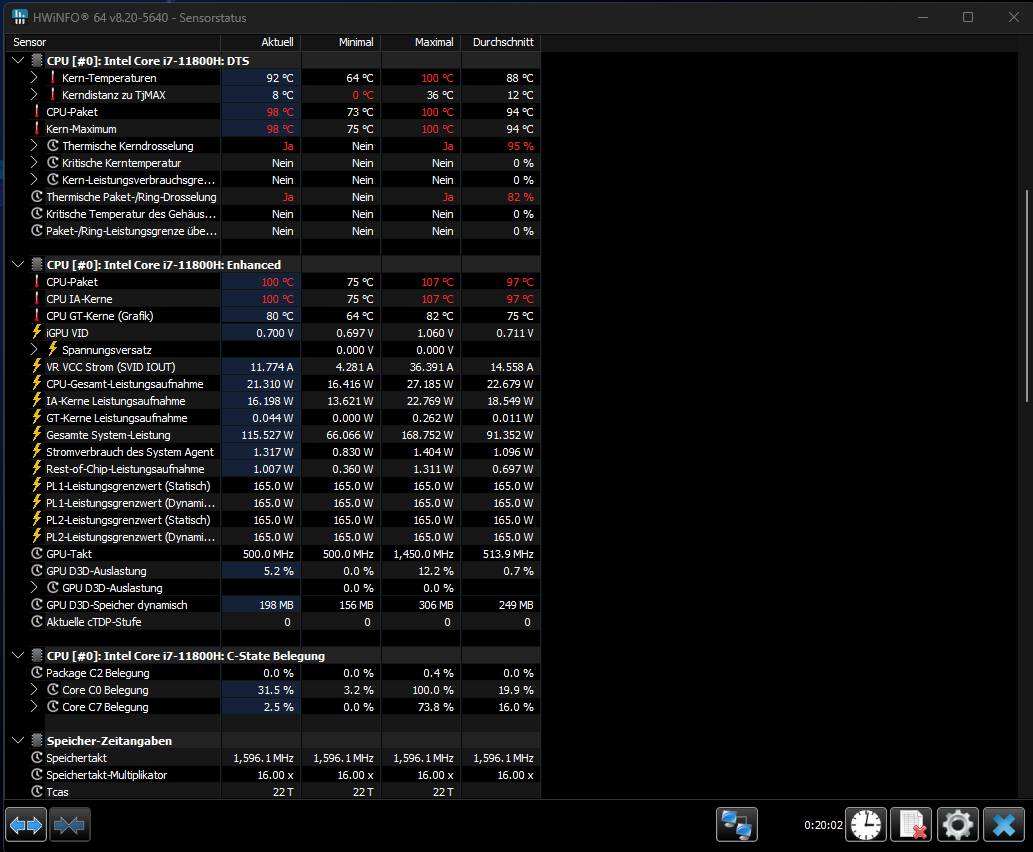

Ok, ich habe jetzt den Laptop innen gereinigt.
Beim Hochfahren kurz drauf Alienware Command Center und HWinfo gestartet, beide haben mir gesagt CPU Temperatur bei 80-100°, vielleicht Wärmeleitpaste erneuern? ( GPU war bei 36°)
Dann habe ich mit unveränderten Einstellungen eine Runde Escape from Tarkov gestartet, und war doch positiv überrascht von den wie unten auf Bild 4 zu sehen durschnittlich 51 FPS, starker Kontrast zu den vorher 20.
edit: Ich habe im Alienware Command Center beim Test das "Leistung" Profil an.

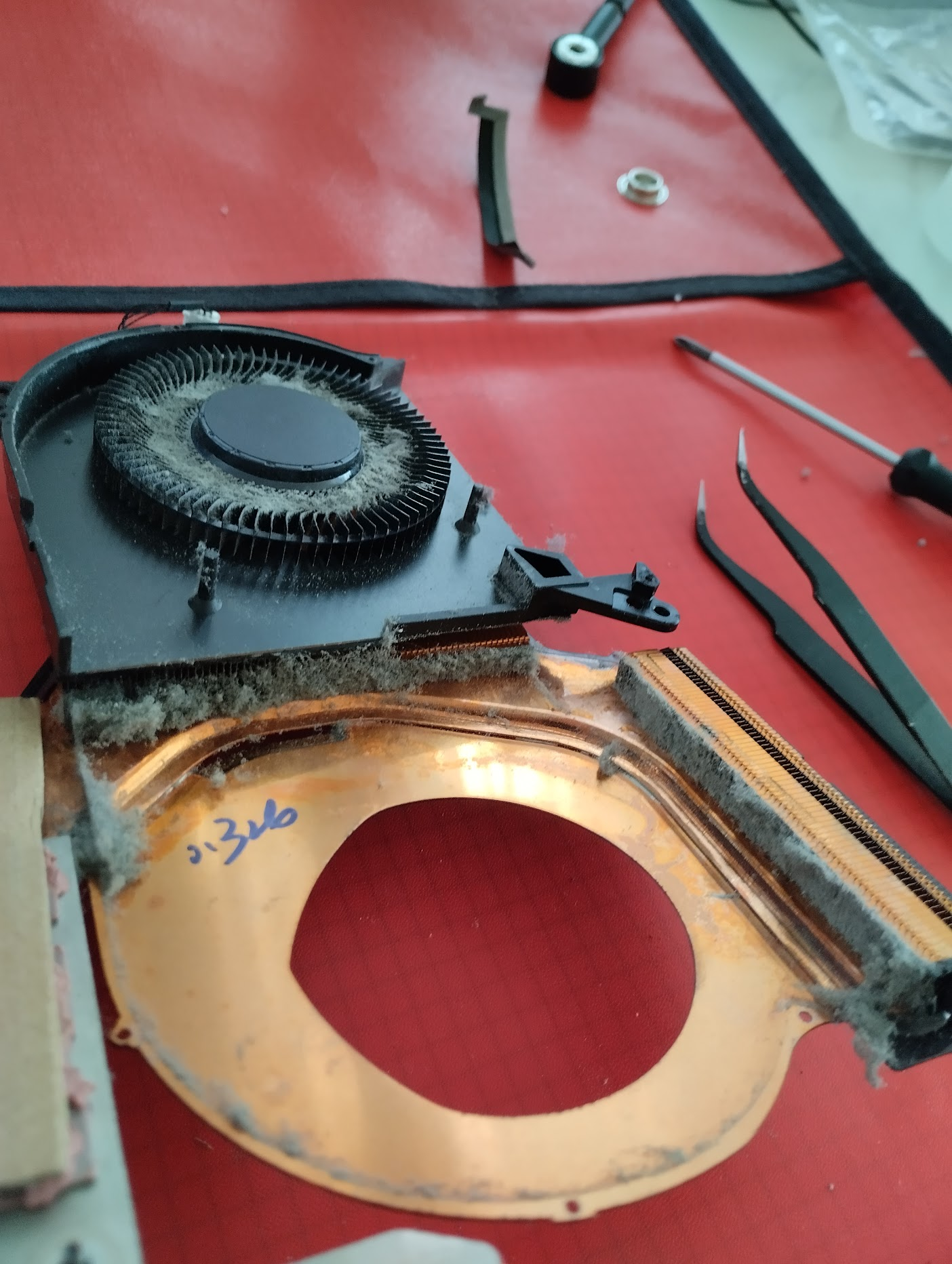

Na dann erneuer mal die Wärmeleitpaste und reinige das Kühlsystem komplett. Also auch die Lüfter vom Heatsink trennen und die Heatsinklamellen von INNEN reinigen.
Das wird wahrscheinlich bei dir in etwa so aussehen:
Der hier macht es z.B. falsch, denn der "putzt" nur die Lüfter... das bringt rein gar nichts.
Hier siehst du, wie du wo rankommst. Wobei der auch die Lüfter nicht vom Heatsink trennt.
