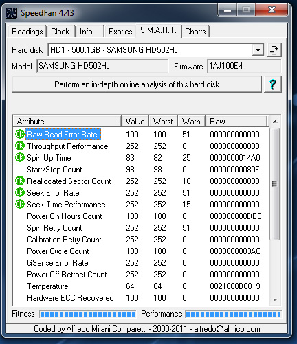

seit einiger Zeit bekomme ich eine Fehlermeldung von Windows das die HDD defekt sein soll.
Habe dies ignoriert, da meine HDD erst ca. ein halbes Jahr alt ist.
Naja, jetzt habe ich mal die SMART Werte ausgelesen und siehe da......Fehler:
Warning: Start/Stop Count is below the average limits (100-100)
Was soll mir das sagen ? Ist meine HDD bald echt hin ?
Ignorieren und Windows hat dich deswegen bestimmt nicht gewarnt.
Außerdem liest das Tool das du da verwendet die Smart Werte fast gänzlich falsch aus.

Ich seh dass ähnlich wie Revolution. Ignorieren. Zur Sicherheit macht man sowieso immer Backups, die Smart Werte sind aber völlig ok.
Smart ist einfach nicht so der Hit, da jeder Hersteller andere Werte nimmt und daher ein einheitliches auslesen/interpretieren sehr erschwert wird.

Würde ich auch nicht ignorieren. Nimm mal CrystalDiskInfo und poste alle Werte.
Sie ist erst ein halbes Jahr alt, also wird der Fehler ignoriert? Häh? Gerade jetzt muss man den Fehler anzeigen. Immerhin hast du Garantie drauf. Das kostet dich nix. In nem halben Jahr bist du dann vermutlich schon nur noch im Gewährleistungszeitraum.
mach bitte mal nen screenshot ich glaub einfach nicht das das ne meldung von Windows ist. Ich denke eher die kommt von Speed Fan. Und die Werte davon sind zum grosteil falsch
@2fasthunter smartwerte sind in der regel kein fehler an der platte. Smart werte lesen ist ein wenig so wie wahrsagen ...
Ja Speedfan kannste knicken. Das hat mehr was mit Raten zu tun als mit korektem Auslesen.

S.M.A.R.T. Werte auslesen bringt dir gar nicht's über kurz oder lange sind punktuell gesehen alle platten hochgradig Selbstmord gefährdet. Ich hab glaub ich keine Platte zuhause bei der mir nicht irgend ein Tool sagt hey mach ein Backup die Platte stirbt bald. Und trotzdem laufen die Platte noch Jahre weiter.
Das einzige wo S.M.A.R.T. Werte wirklich helfen ist wenn sie sie plötzlich stark verändern dann ist es wirklich wahrscheinlich das sie bald sterben. Aber auch hier nur wahrscheinlich hab mehr als eine Platte die ein paar Tage mal problematische Veränderungen hatte und sich dann wieder stabilisiert hat.
Google hat das mal getestet und ne vorhersage Wahrscheinlichkeit um die 50-60 % raus bekommen. Klingt viel ist es aber nicht. Das bekommt man mit raten auch hin.
