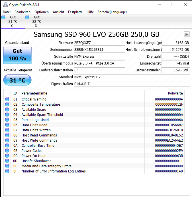

Bild folgt sobald ich mein Freund wieder erreichen kann. Aus meiner Erinnerung weiß ich nur, dass in der Zeile "Critical Warning" der Wert 4 drin stand. Und da der Start/Stop die ID 4 hat, dachte ich, dass da der Fehler liegt.

Wenn möglich, dann poste mal die Screenshots von CrystalDiskInfo für alle internen SSDs und HDDs des Rechners, denn ich glaube kaum das die Werte der SSD das Problem waren, denn dies wäre ein fetter Bug im BIOS, welches aber eigentlich NVMe SSDs unterstützt. Ziehe aber bitte das Fenster soweit auf, dass alle Attribute und auch die Rohwerte vollständig sichtbar sind, also keine Scrollbalken mehr erscheinen. Bitte mache den Screenshot aus Windows und nicht mit einer Kamera vom Bildschirm und nur den Screen von CrystalDiskInfo, mit Alt+Druck erzeugt Windows einen Screenshot des aktiven Fensters in der Zwischenablage oder probiere mal die Tastenkombination: 'Windows Taste + Shift + S' oder lies hier wie man dies macht.

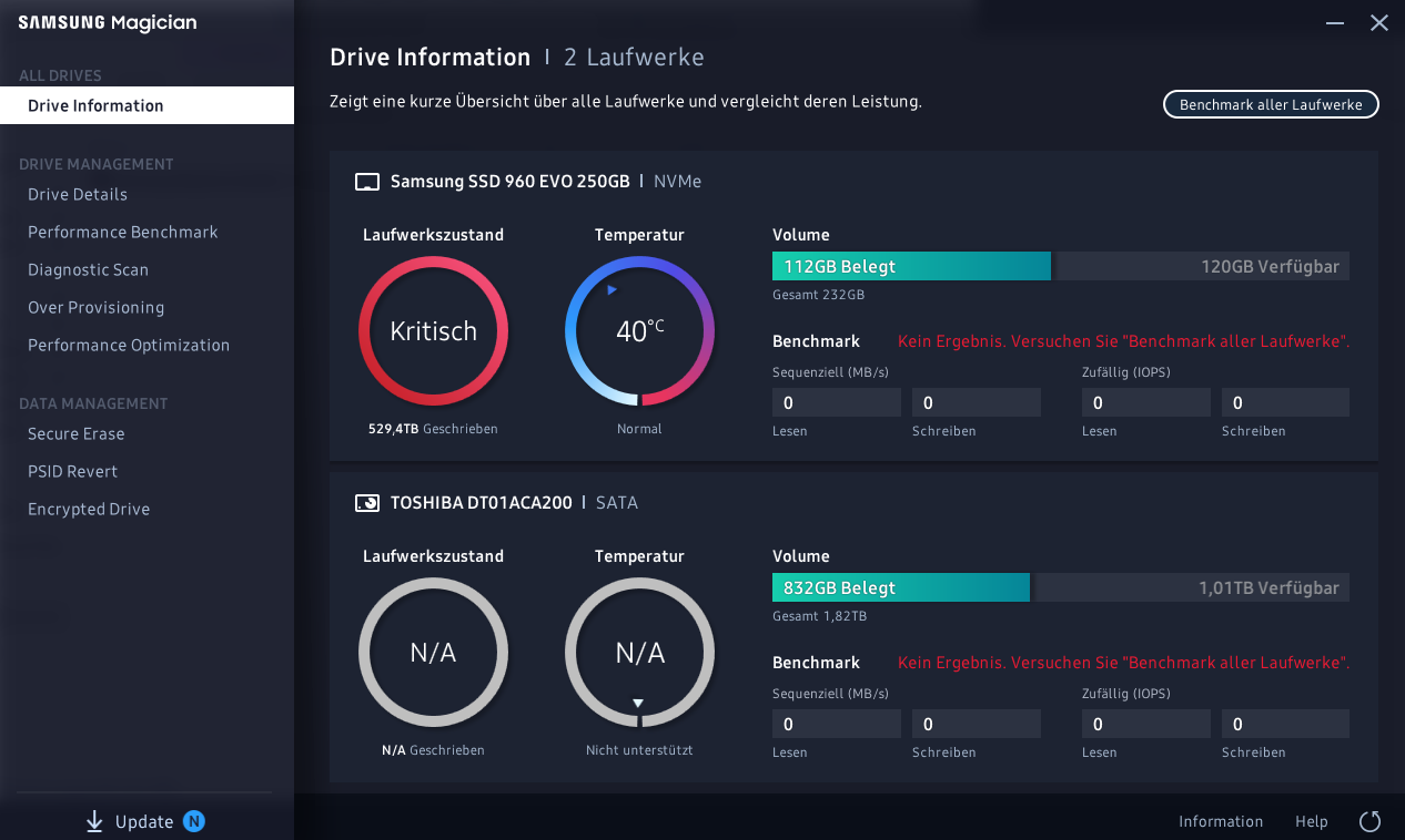

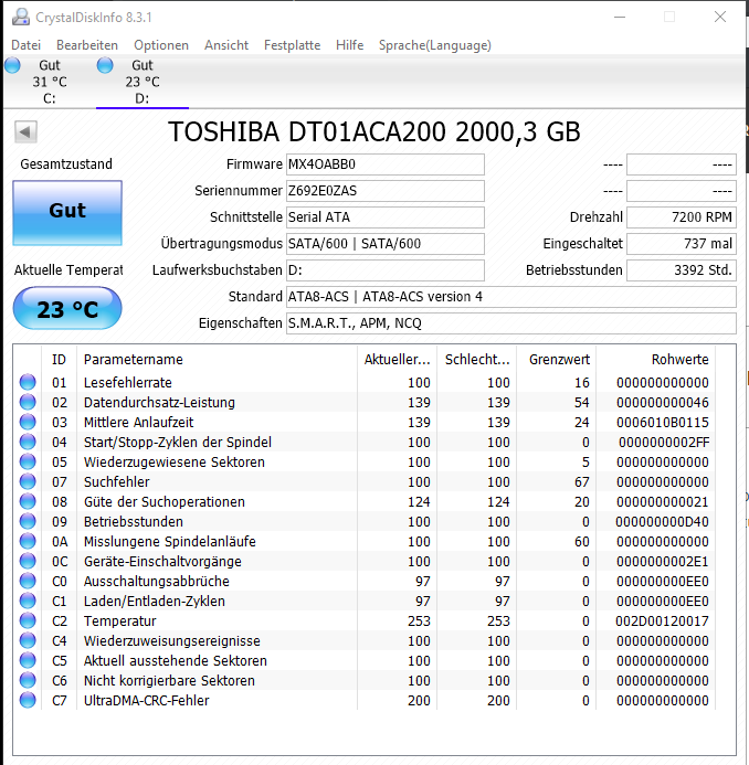

Hier die Bilder der Tools. BIOS Update und Firmware Update der SSD wurden ebenfalls gemacht, allerdings ohne Erfolg.
Anmerkung 2019-10-30 193103.pngAnmerkung 2019-10-30 1931031.pngAnmerkung 2019-10-30 193530.png
Das einzige was Magician bemängelt ist, dass die SSD ihre angegebenen TBW schon überschritten hat, was nach so wenigen Betriebsstunden schon beachtlich ist, d.h. die SSD muss extrem hohem Schreibvolumen ausgesetzt gewesen sein. Vor allem wenn man die im Vergleich dazu geringen 8TB gelesenen Daten sieht. Deswegen kann sie aber noch lange halten. Diverse Onlinemedien haben immer wieder Endurance-Tests von SSDs durchgeführt und eigentlich alle Modelle haben deutlich mehr Schreibvolumina ausgehalten, als vom Hersteller angegeben. Es wäre aber mal interessant zu erfahren, was mit der SSD gemacht wurde, d.h. wie schafft man es in 1.600 Betriebsstunden 530TB zu schreiben.
Entweder kann man die SSD weiterverwenden, da sie trotzdem noch lange halten dürfte, aber falls das zu unsicher ist und weiter so viel geschrieben wird, wäre es vielleicht sinnvoll die SSD mit einer Samsung Pro zu ersetzen. Die haben noch MLC-Speicher in auch höhere TBW-Angaben, d.h. für diese Zwecke ist die Pro besser geeignet, am besten dann auch in der größten Verfügbaren Kapazität kaufen, denn da ist die angegebene TBW noch höher.

Den Werten nach hat die 960 Evo schon 542TB geschrieben und damit ist der "Percentage Used" auf 0x6A = 106%. Keine Ahnung wie er es geschafft hat so viel auf die SSD zu schreiben, zumal ja mit 8,2TB ja im Verhältnis nur recht wenig von ihr gelesen wurde, aber die Warnung des BIOS dürfte sich darauf beziehen. Entweder er stellen die S.M.A.R.T. Überprüfung im BIOS ab, die NANDs in ordentliche SSDs schaffen auch weit mehr als die spezifizierten P/E Zyklen (TBW) oder er ersetzt die SSD. Wenn dies kein bewusst durchgeführter Endurance Test ist, sollte er aber unbedingt schauen woher die ganzen Schreibzugriffe kommen, denn so ein Schreibvolumen ist definitiv nicht normal. 542TB in 1595 Betriebsstunden entspricht 340GB pro Stunde und damit fast 100MB/s. Ich würde da mal den Resourcen Monitor nehmen und unter Disk Aktivität anschauen welcher Prozess da auf welche Dateien schreibend zugreift, also die passende Spalte bei der Sortierung wählen.
Die 960 Evo 250GB hat nur 100TB TBW, sie sind schon lange verbraucht. Gemeckert wird eher, weil wohl die spezifizierten P/E Zyklen verbraucht sind, was ja gerade erst passiert ist, da Attribut 05 den Wert 106 hat und dies dürfte sich eben auf die spezifizierten P/E Zyklen und nicht auf die TBW beziehen.

Unwahrscheinlich, da die Betriebsstunden ja sonst höher wären. Die Toshiba HDD hat ja sogar ein paar Einschaltvorgänge weniger aber mehr Betriebsstunden.
