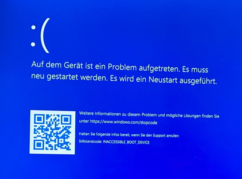

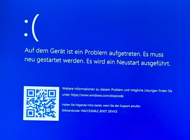

Beim Start wird Windows ganz normal geladen und direkt vor Erscheinen des Startbildschirms kommt eine Fehlermeldung: Inaccessible Boot Device.
Nach einem Neustart passiert dasselbe, auch nach mehreren Versuchen.

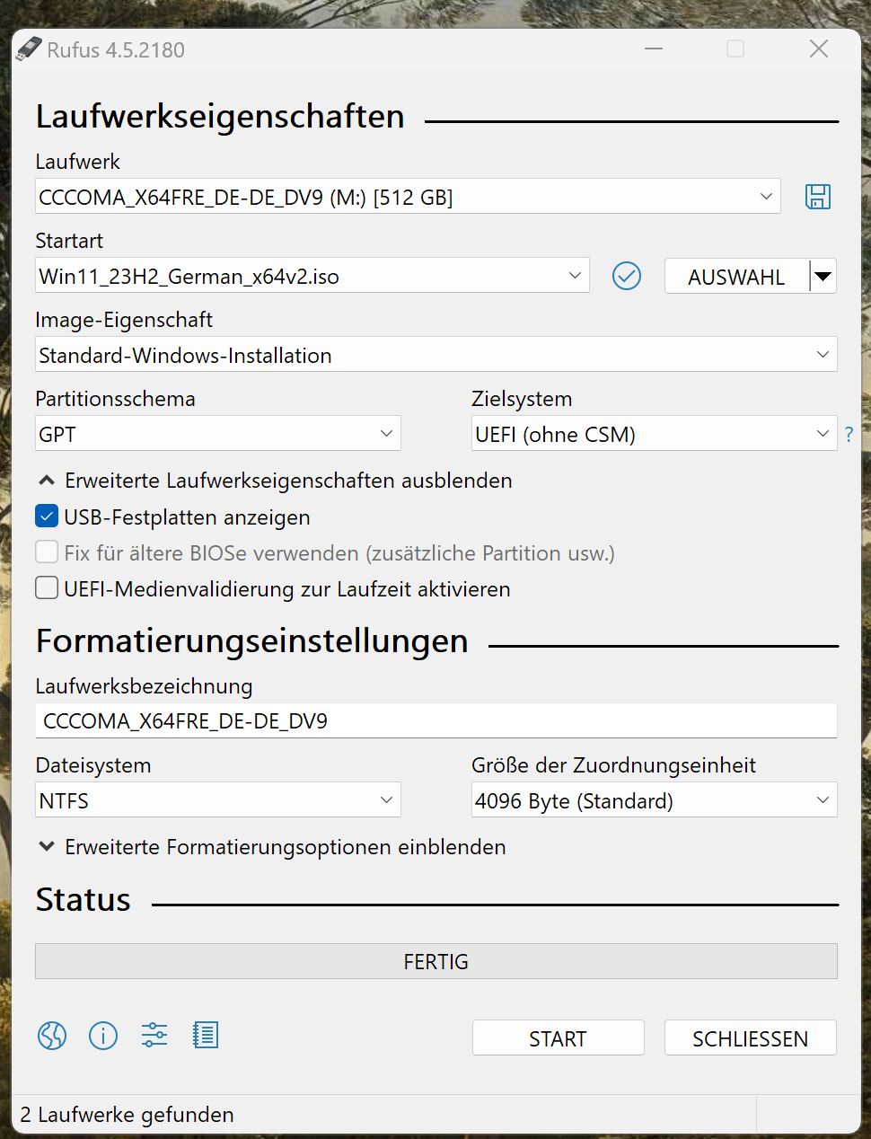

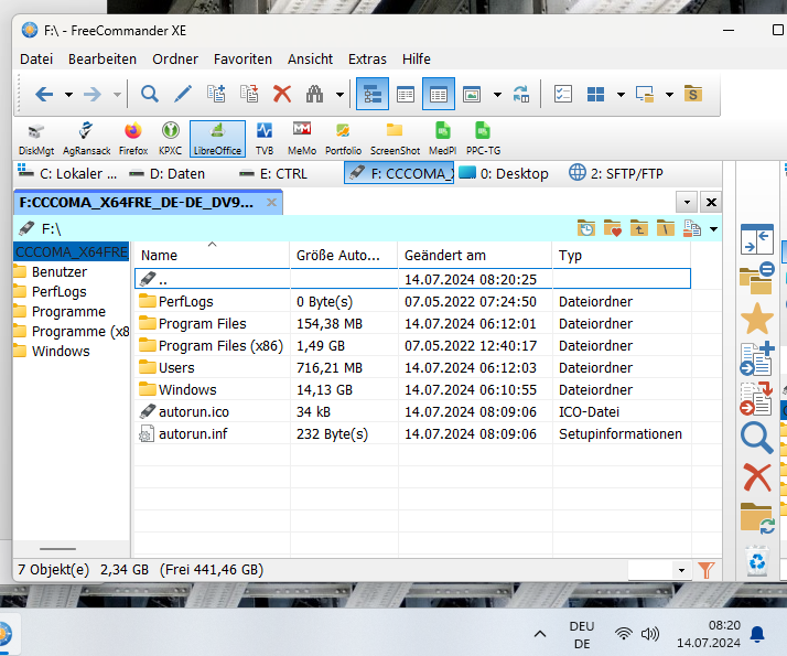

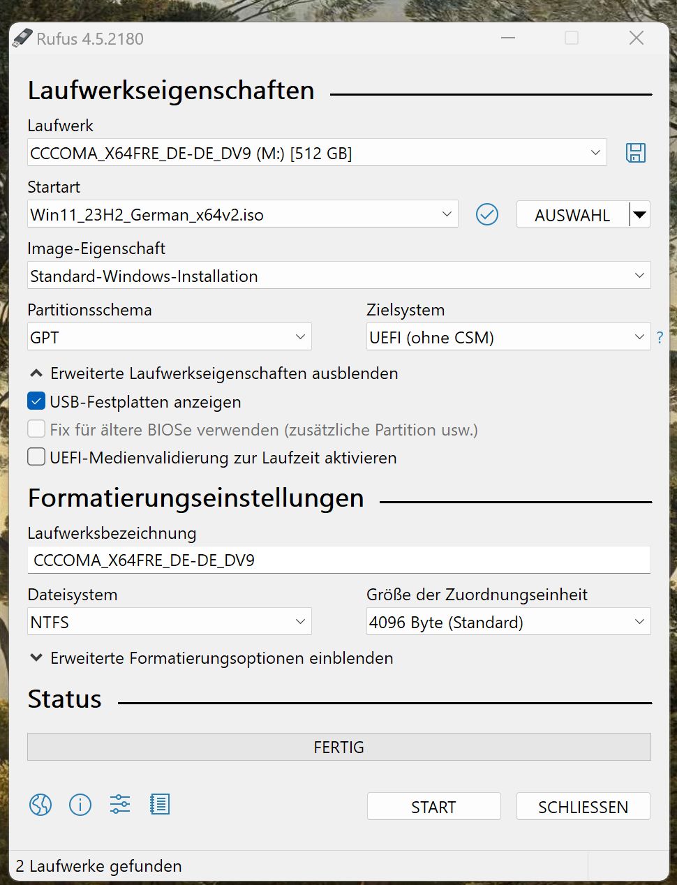

Ich habe es noch einmal mit dem Programm AOMEI Partition Assistant probiert, dieses Mal ohne bootfähig zu machen. Das Ergebnis isr das gleiche: Windows wird geladen und am Ende kommt der blue screen (s.o.).
Wenn ich versuche, Windows 11 auf der USB SSD zu installieren, kommt die Fehlermeldung "nicht auf einem USB Stick möglich" oder so. Geht also nicht.
Also wieder zurück zu Rufus.
Nachdem Rufus die USB SSD startfähig gemacht hat und die Windows.iso Datei kopiert hat, starte ich den PC über das BIOS, dann erscheint die Windows Installation. Wähle ich da die Partition auf der USB SSD, dann kommt die Fehlermeldung, eine Installation aus einem USB Stick sei nicht möglich. Aber genau das soll doch Rufus ermöglichen.
Was mache ich falsch?
LG
Bernd

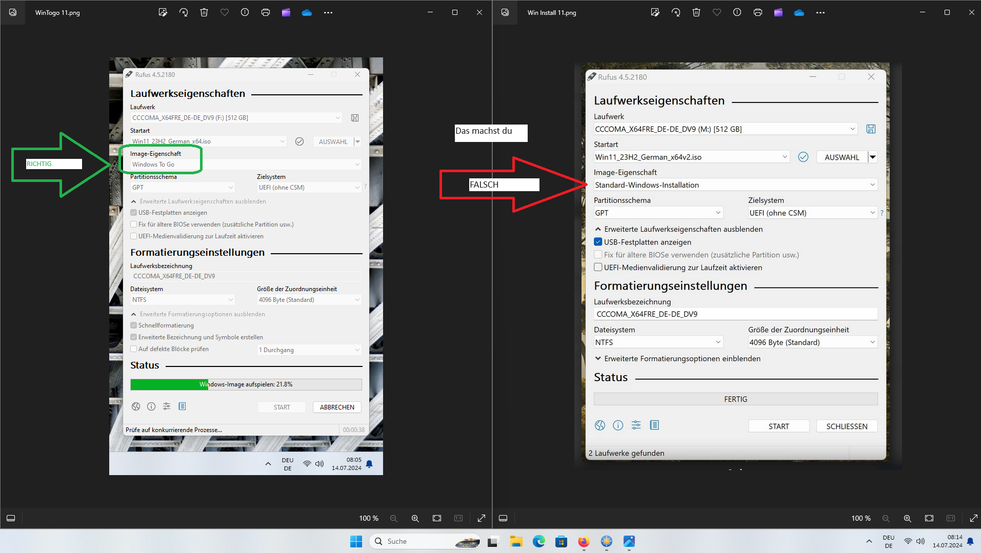

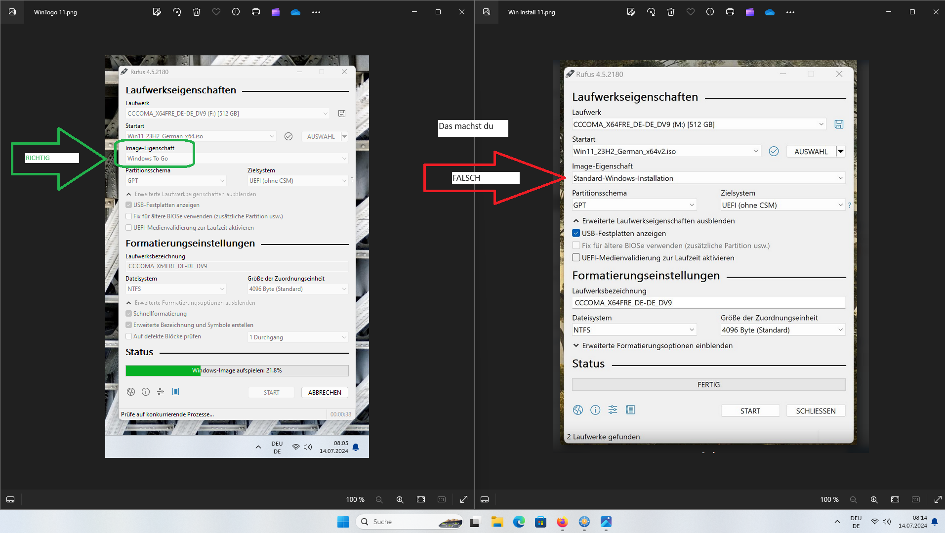

Es geht nicht um die Auswahl der Programme, es geht um die Windows 11 Installation auf der USB SSD.
Vielen Dank für den Hinweis!
Jetzt hat Rufus Windows 11 auf der USB SSD korrekt installiert. Es ist startfähig.
