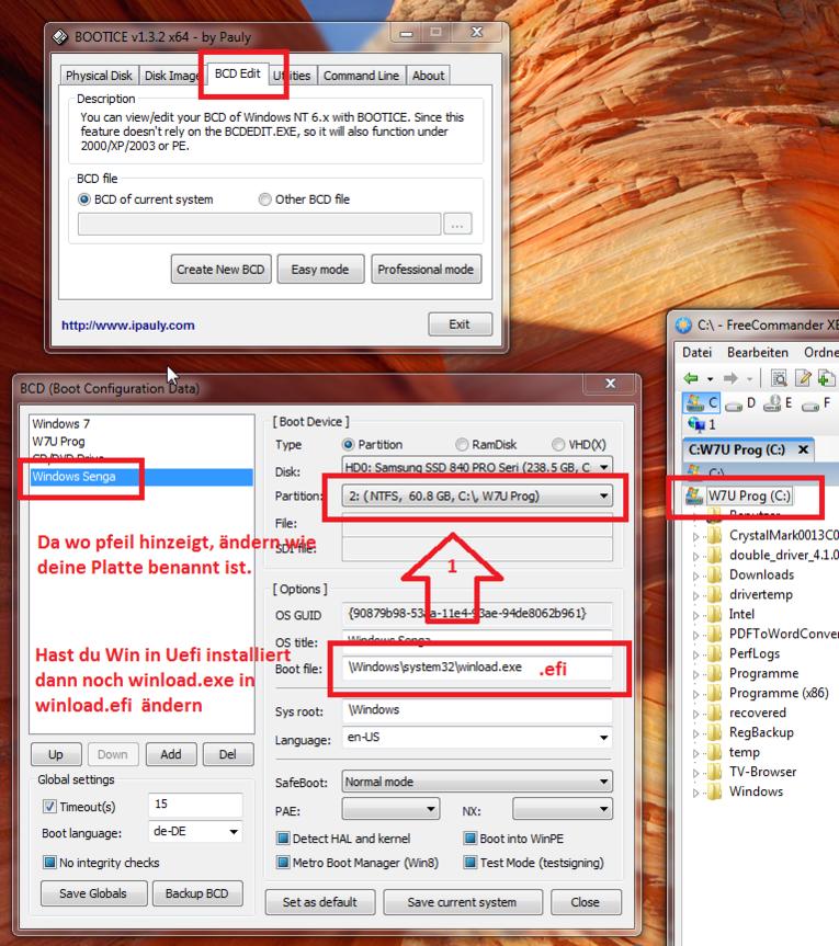

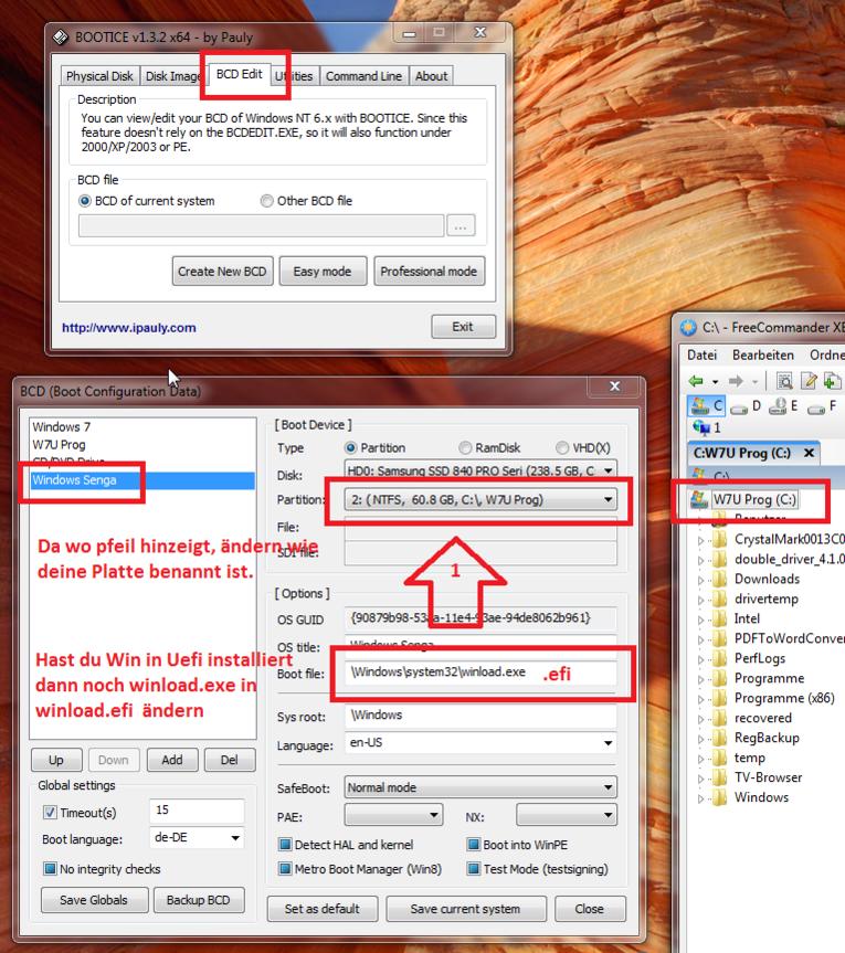

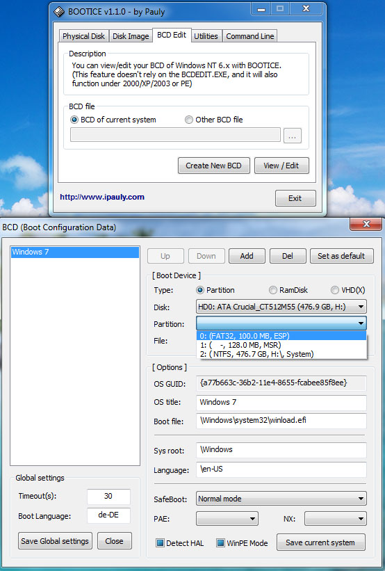

Und die Winload steht auch auf winload.efi und nicht auf winload.exe ?
Dazu brauchst du Bootice http://www.softpedia.com/get/System/Boot-Manager-Disk/Bootice.shtml

nettes kleines Programm Bootice - kannte ich noch nicht!

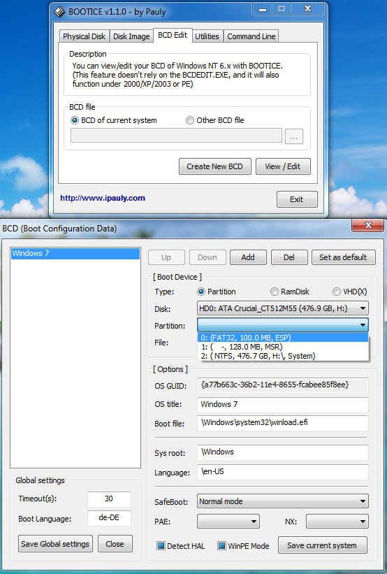

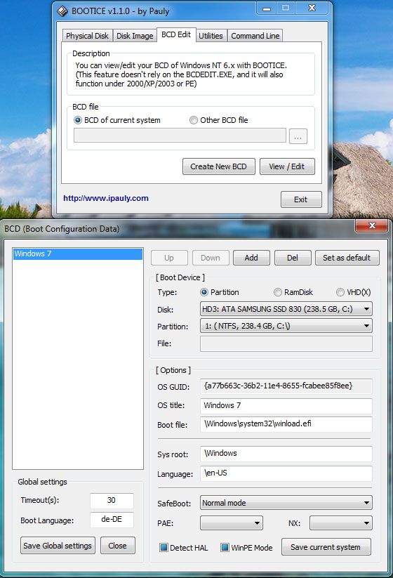

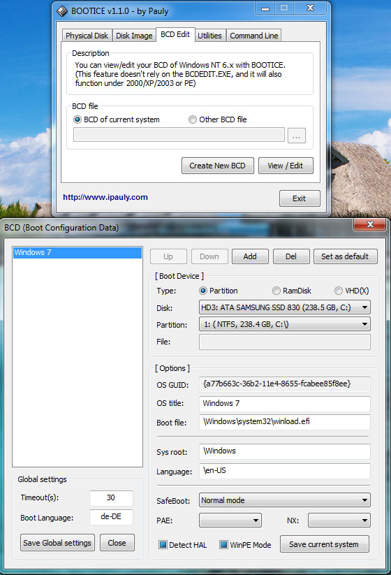

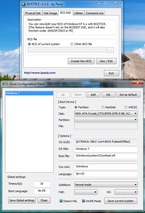

Und so siehts aus - als Beispiel bei meiner M550
falsche SSD.....richtig kommt gleich.....
edit: kommt davon wenn man mal eben in der Mittagspause was dahin pfuscht.....
Ich muss das heute abend wohl noch mal richtig einstellen!

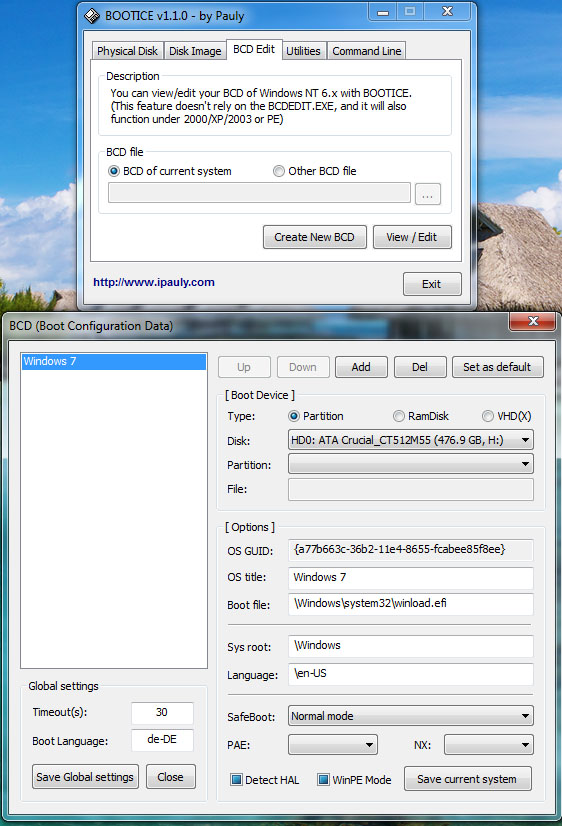

So, jetzt hier also noch einmal und richtig die Übersicht der SSD wo normaler weise das System liegt:
Meine Version von BootIce ist etwas anders als Deine - ich vermute mal, Du hast eine Vollversion?
Änderungen kann ich so nicht vornehmen - zumindest wüsste ich nicht wie!?!
Da ich mich überhaupt nicht mit dem Programm auskenne, wäre schön wenn Du noch einmal schauen könntest - Danke!

Hallo Lars_SHG
Schauen oder auch helfen ? :lol:

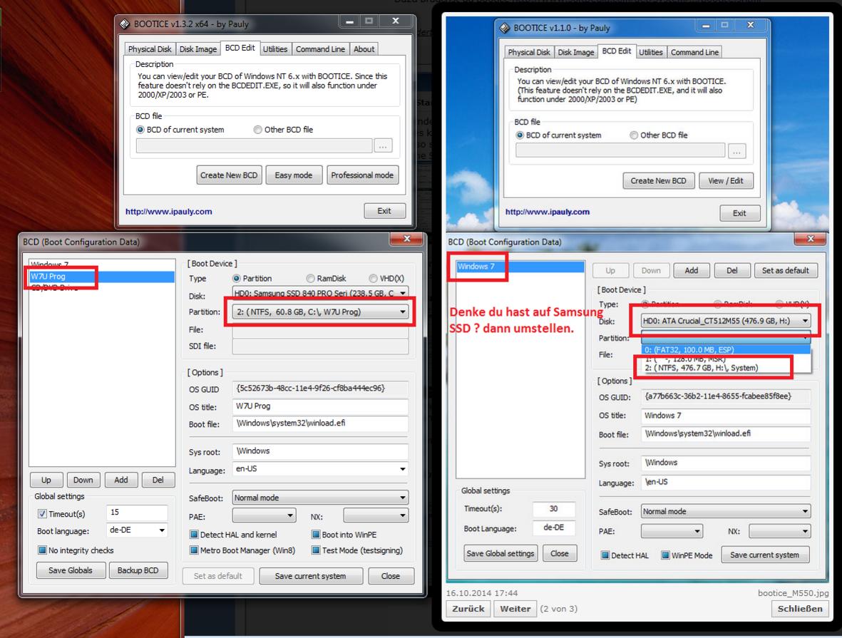

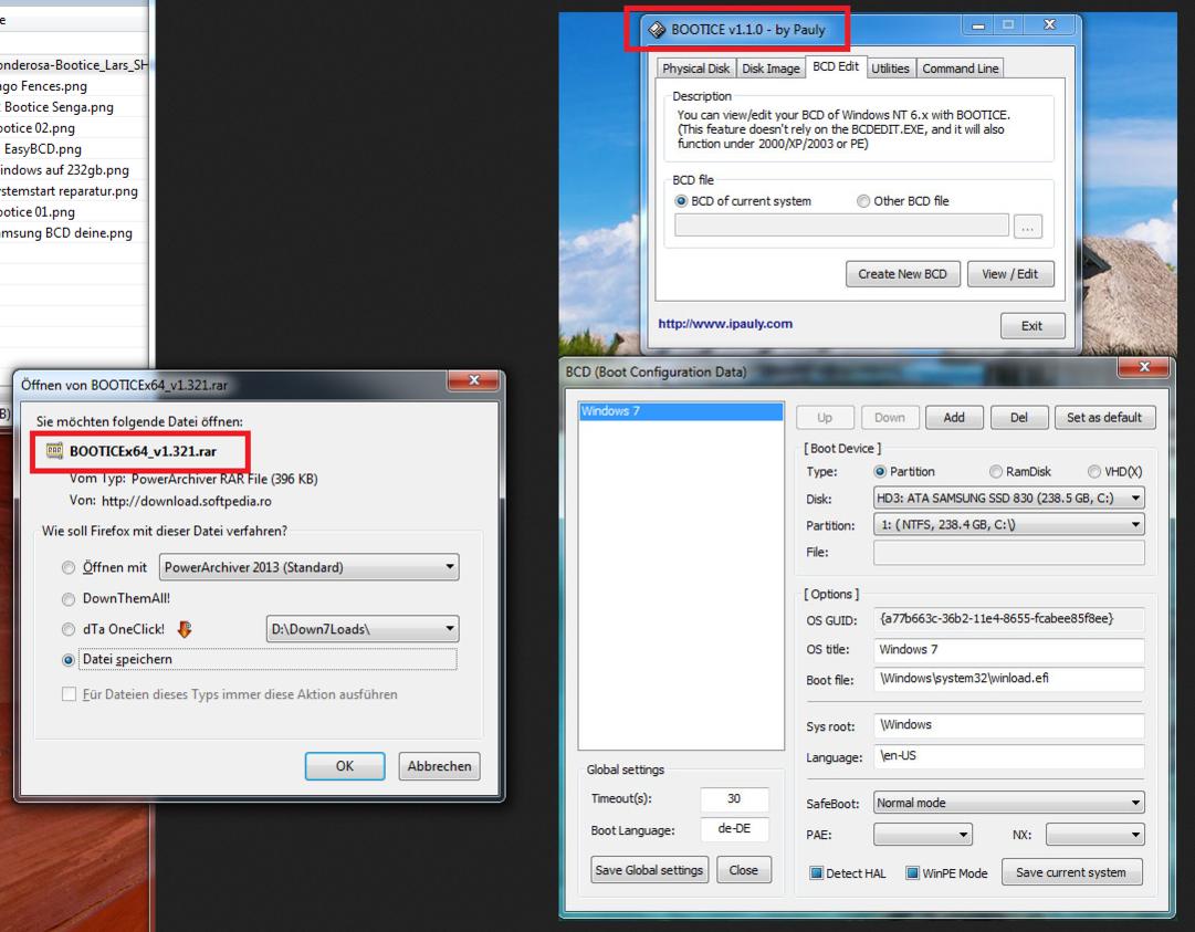

Denke du hast Win auf Samsung SSD, dann musst du von Crucial auf Samsung umstellen. Zum vergleich links meine rechts deine, Vollversion hab ich nicht, vielleicht hab ich das programm von einer anderen downloadquelle. Ich teste mal das von Softpedia

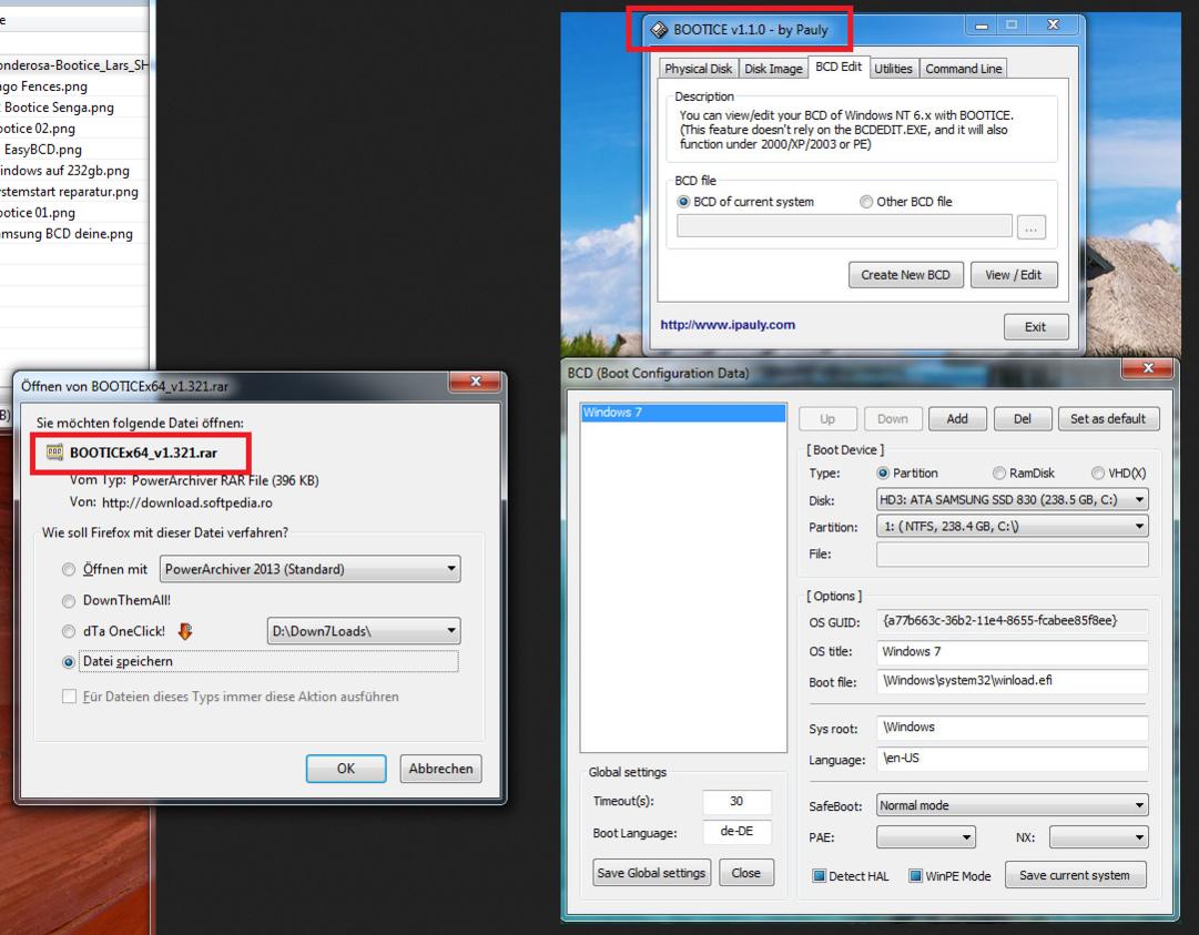

Aber auch da bekomme ich v1.321
Auf welcher SSD hast du Windows 7 installiert ? Samsung oder Crucial ?
Ok, Aber auf 2:NTFS, 476gb H:\System einstellen

edit: Bootice - ja, ich habe mir wohl eine alte Version runter geladen.....hätte ich mir denken können, war von Computerblöd.....

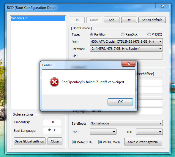

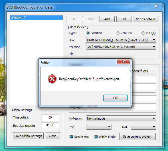

das kommt dabei rum, wenn ich das einstellen und speichern will!
edit: nach dem 4 klicken hat er es dann doch angenommen - mal schauen und neu booten........
edit2: hat natürlich auch nichts gebracht......ich werde jetzt erst mal die Axt aus dem Keller holen und demonstrativ neben den Rechner legen - ich glaube ich muss gegenüber meinem Rechner deutlicher werden!
edit3: Neue Version von Bootice runtergeladen - damit hat es funktioniert - also neuer Versuch.........
Dann hol mal Bootice von Softpedia , oder erlaube mir per Teamviewer bei dir reinzuschauen.
Na also , Frage : WIESO NICHT GLEICH ?
HALT - ich habe es geschafft!
Keine Ahnung wie, aber der Rechner gab die Fehlermeldung wie immer raus und startete dann doch von der Crucial - d. h. jetzt habe ich wieder die richtige SSD am laufen!
uuuhhh, jetzt blos nichts falsch machen.......
Auf jeden Fall herzlichen Dank für Deine Hilfe - ich vermute ja doch das die Zuordnung vom Startmanager nicht korrekt war und er jetzt endlich wieder die Verbindung knüpfen konnte! Hätte ich wohl ohne dieses kleine nützliche Programm Bootice nicht geschafft!
