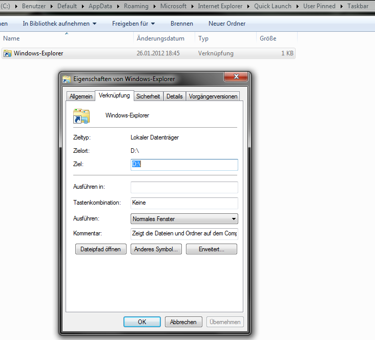

Das mit "C:\Users\Default\AppData\Roaming\Microsoft\Internet Explorer\Quick Launch\User Pinned\TaskBar\Windows-Explorer.lnk" funktioniert leider nicht. Es wird bei neuen Benutzern immer der Standardpfad gewählt.
Irgendwie scheint der Defaultordner seit Windows 7 nicht mehr so zu funktionieren wie noch unter XP, wie z. B. das Kopieren eines Profilordners in den Defaultordner, um alle Einstellungen zu übernehmen.

Öhm, kleine Verständnisfrage,"Wieso steht im Ziel des Explorers nicht %windir%\explorer. Auf D: zu verweisen ist irgendwie sinnfrei :D

Ich hatte D: nur in diesem Fall aktiviert. Sinnfrei ist das nicht. Es funktioniert ja.
