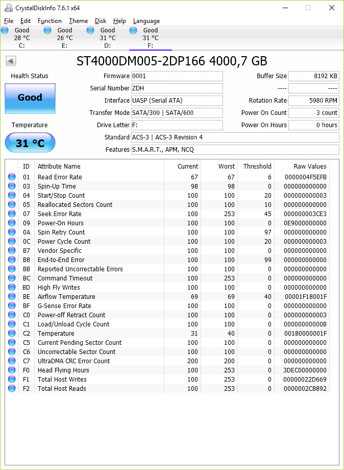

ich habe mir eine externe HDD gekauft: Seagate Desktop Expansion+ (STEG4000401). Diese kam heute allerdings in einem ziemlich zerknautschten Karton an. Ich habe sie jetzt mal mit den SeaTools kurz überprüfen lassen, diese sagen alles ist iO. Leider erhält man da so gar keine detaillierten Infos über den Zustand. (Der SMART-Test der SeaTools zeigt überhaupt keine Details an, die anderen Tests auch nicht wirklich.)
CrystalDiskInfo scheint nur Schrott auszugeben. Weder Firmware-Version noch SN noch sonstwas der eigenschaften ist korrekt. Daher weiß ich nicht, ob man überhaupt auf die Detailwerte irgendwas geben kann, ich habe dennoch einen Screenshot angehängt (die (falsche) SN ist gekürzt).
Daher die allgemeine Frage. kann man den Zustand anhand der auslesbaren Infos wirklich beurteilen? Würde die HDD gern mit gutem Gefühl behalten oder austauschen lassen, wie von Saturn angeboten.

Die ist per USB angeschlossen. Da hat CDI nicht auf alles Zugriff.
Die SMART Werte sind einwandfrei. Warum willst Du sie zurück geben?
Nein, die STEG4000401 ist die USB Platte, also Fertiggeräte welches aus einem USB Gehäuse und eben der verbauten HDD besteht und CDI kann nur die Werte (auch Typ und Seriennummer) der verbauten Platte, eben der ST4000DM005 an. Die Werte sind übrigens bestens, aber nach so kurzer Zeit der Nutzung hat dies auch nur recht wenig zu sagen.
Elbrathil schrieb:
Die Angaben unterscheiden sich vom Karton und dem Seagate-Tool (SN und Firmware, etc.)
Diese dürften sich auf die USB Platte beziehen und vom Seagate Tool aus dem USB-SATA Bridgechip im Gehäuse ausgelegen werden.
