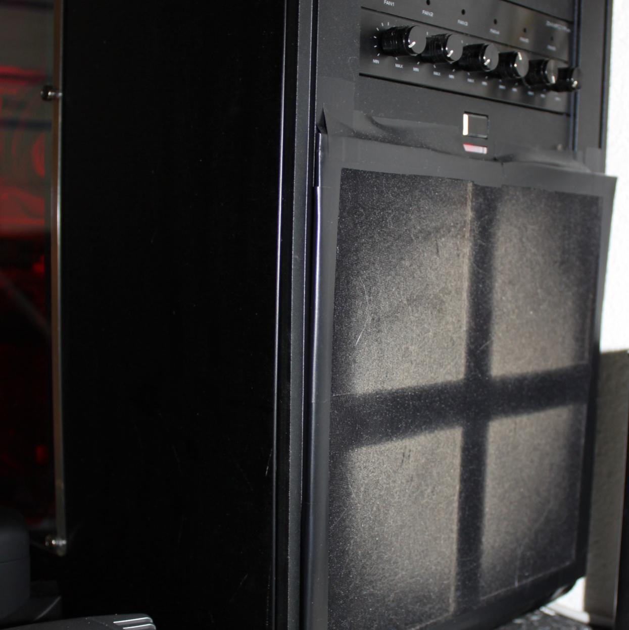

Ich habe zwei 180mm Lüfter im Gehäuse. Ab Werk sind da auch zwei Staubfilter verbaut. Diese sind aber zu "grob". Darum habe ich mir aus starkem Karton ein Quadrat mit einer Kantenlänge von je 185mm ausgeschnitten und im innern jeweils nochmals 4 Quadrate ausgeschnitten, so das sich ein Kreuz bildet. Das ganze habe ich mit schwarzen Strumpfhosen meiner Mutter überzogen :evillol:
Das ganze dann vor die Lüfter auf der Aussenseite des Gehäuses befestigt (Scotchtape).
Hält ganz gut und funktionieren super. Die Strumpfhosen sind feiner als die die im innern vor den Lüftern sitzen. Das reinigen ist auch keine Sache. Ein 140mm Meshgitter drauf legen aund mit dem Staubsauger drüber :)
Das Material für den Filter muss ganz fein sein, denn solche Lüfter haben keine all zu grosse Saugkraft. Von daher denke ich, dass wenn du einen Filterschaum nehmen würdest, würde der Lüfter keine oder fast keine Luft mehr anziehen können.
EDIT: Ich weiss, sollte diese mal wieder reinigen :P
