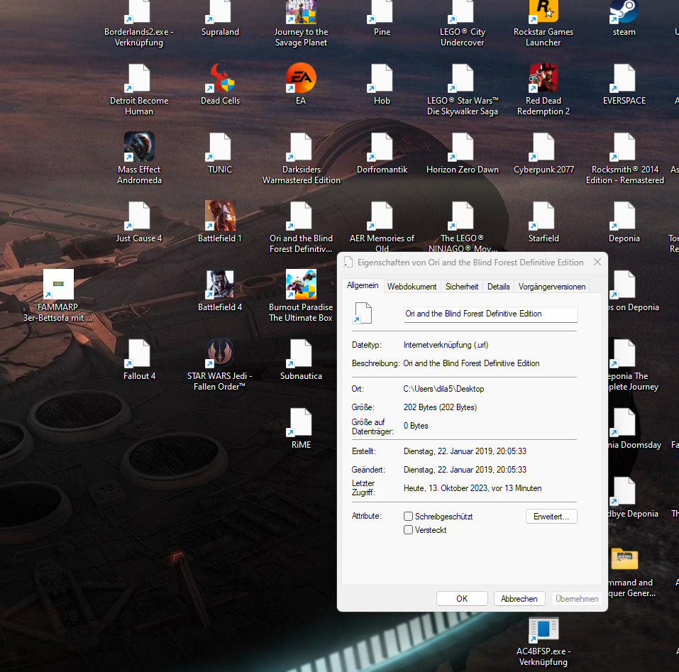

Also ... seit dem letzten Windows Update diese Woche ( inkl. gewünschtem Neustart etc ... ) sehen meine Spiel-Verknüpfungen blanko ( siehe Bild ) aus.
Die blanko Verknüpfungen sind ausschliesslich Steam Spiele.

Aslo die Steam-Verknüpfungen sind ja keine Standart-Verknüpfungen (.ink) sondern Internetverknüpfungen (.url).
Durch das Update könnte da was mit der Programmverknüpfung durcheinander gekommen sein.

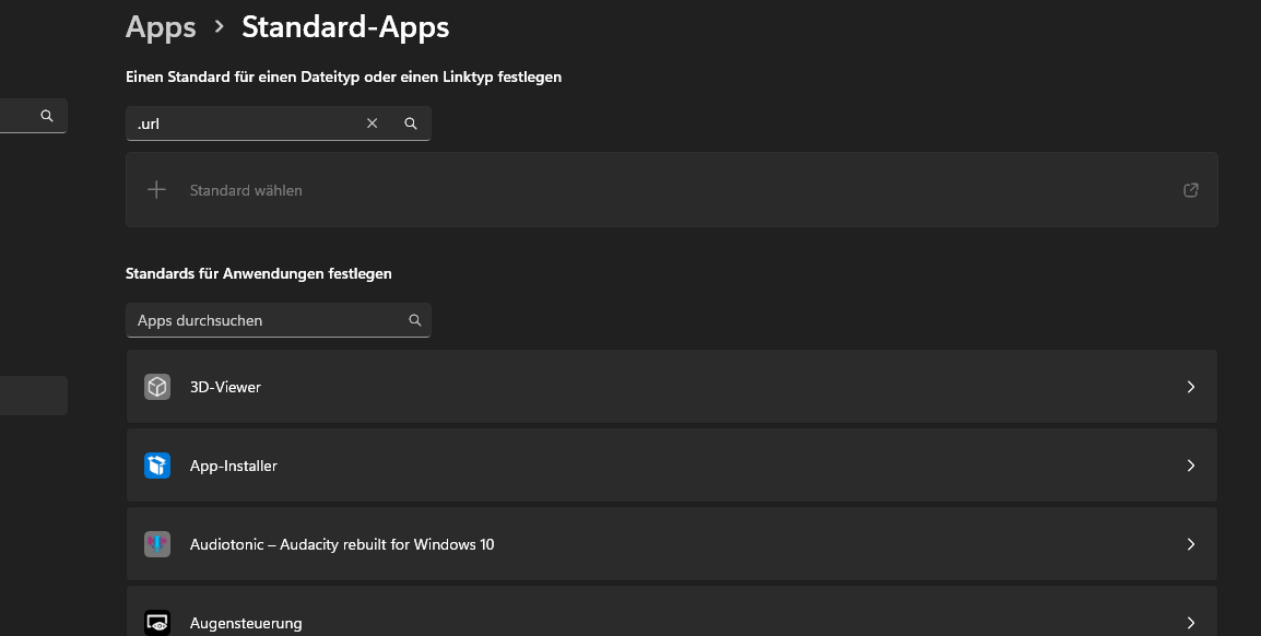

Geh mal in die
Einstellungen
-> Apps
-> Standard-Apps
-> (ganz unten) "Standard-Apps nach Dateityp auswählen"
-> dort gehst du auf ".url"
Da sollte als korrespondierendes Programm "Internet Browser" stehen.
Wenn nicht, dann mal bitte dahingehend ändern.

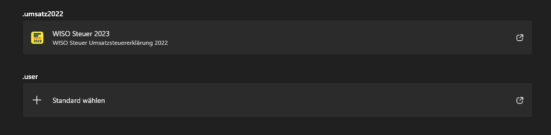

Sieht bei mir so aus:
Dann sollte es, ggf. nach nem Neustart, wieder funktionieren. Aber bitte nicht festnageln...

zwischen um und us ist gähnende leere dort

Oh das sind alle die kein Symbol mehr haben ?
Lassen sich die Spiele denn zumindestens noch starten ?
Über die Verknüpfung oder aus Steam heraus oder direkt aus dem Verzeichnis ?
Mach mal nen Screen vom WebDokument (TAB).
Mfg.
Die spiele lassen sich normal starten.
ich soll ein Screen "wovon" machen ???
Da hat sich doch nichts geändert, die Verknüpfungen funktionieren nach wie vor. Es hat sich ja nichts geändert außer einem Win-Update. Ich vermute, das dieses Win-Update (beabsichtigt oder nicht) die Web-Verknüpfungen entweder zurücksetzen wollte oder uns wieder mal zwingen will den Edge zu nutzen und deswegen da rum gewerkelt hat.

falls du das meinst?
auch nix
hab mal auf "zurücksetzen" in den StandartApps gedrückt ....
hat auch nicht geholfen

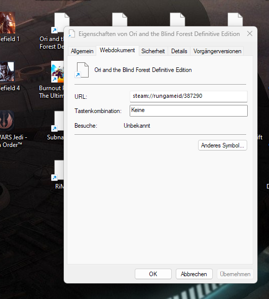

Nein ich vermute, das @TP555 folgendes meint:
In den Eigenschaften der Verknüpfung gibt es den Reiter "Webdokument". Dort sollte unter URL stehen:
steam://rungameid/xxxxxxx
xxxxxxx ist die jeweile Game-ID
wie gesagt, hat sich ja am System nichts weiter geändert, und die Verknüpfung funktioniert nbach wie vor tadellos.
Das liegt mit dem verknüpften Programm zusammen, da win diese Info brauch, um die Thumbnails zu erstellen...

so, bitte

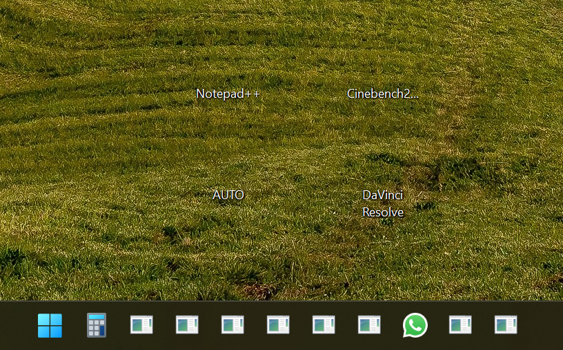

Bei mir auch, seit dem letzten Update sind alle meine ICONS weg (Taskleiste, Desktop + Explorer) sowie der Taskmanager lässt sich nicht starten.
