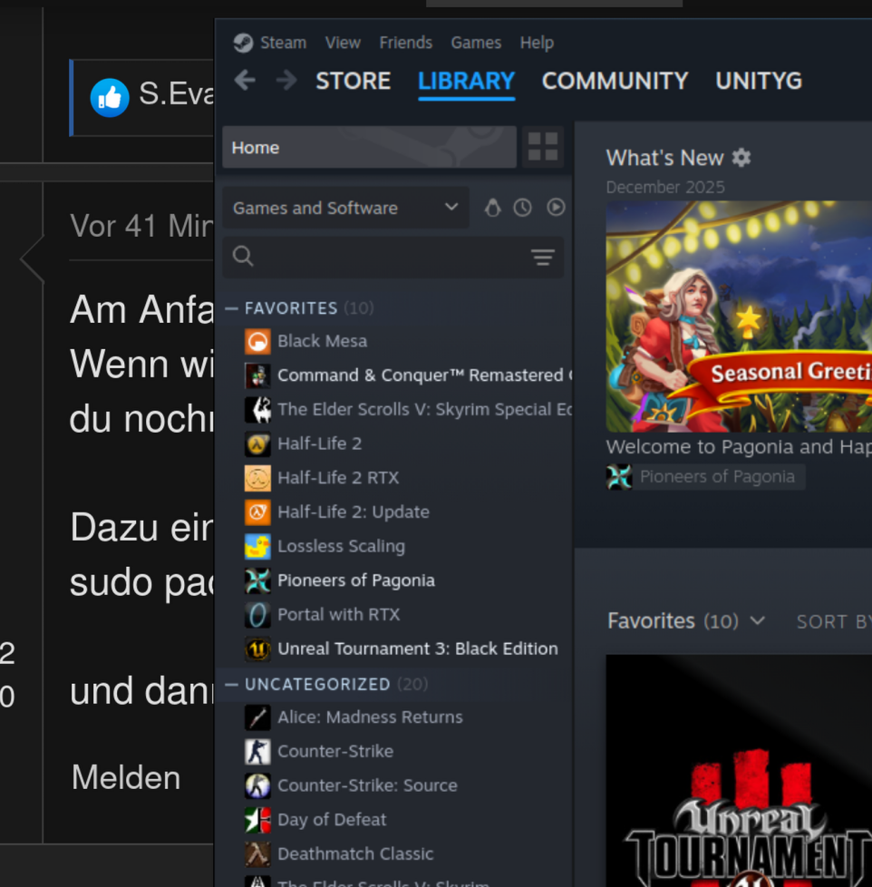

Aber schon beim ersten Start von Steam ist mir aufgefallen dass das Steam fenster(und alles darin) echt unschaft ist. Dachte mich, okay, irgend ein anzeige bug...(als Linux Einsteiger ist man ja leidensfähig).
Aber als UT dann startete konnte ich mur maximal 2k irgendwas als Auflösung einstellen. Das deckt sich auch mit der verschwommenen Darstellung von Steam selber. Das es auch nur mit max 60fps(oder so) läuft ignoriere ich jetzt erst mal.

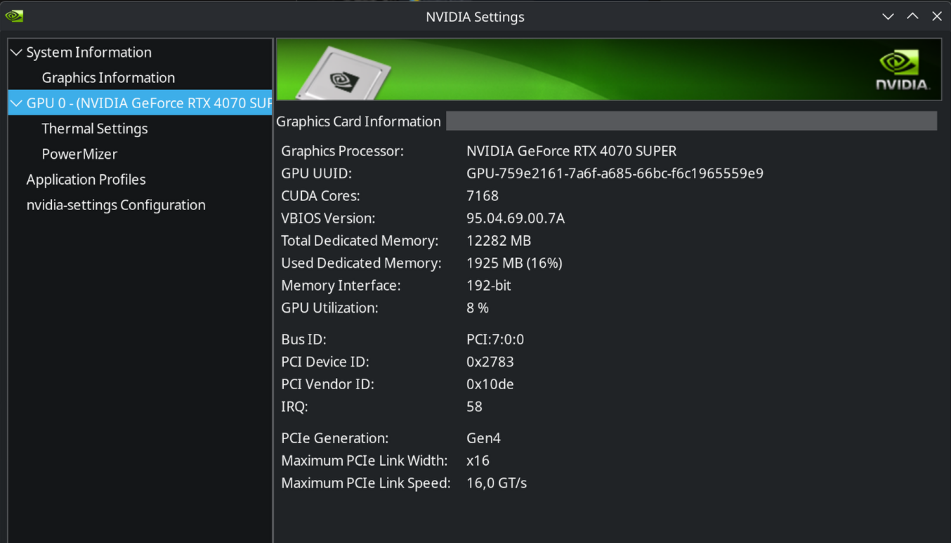

Ist der NVidia-Treiber auch installiert (properitär, nicht der von Linux selbst)?

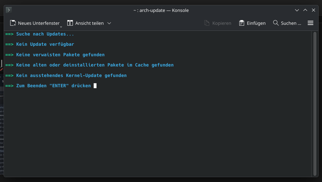

Am Anfang auch steam und alles direkt aus Octopi installiert?
Wenn wirklich a) der Monitor richtig eingestellt ist und b) die richtigen Nvidia Treiber heruntergeladen sind, könntest du nochmal versuchen alles manuell zu updaten, gibt wohl manchmal Probleme, dass nicht alles richtig installiert ist.
Dazu einfach im terminal:
sudo pacman -Syu
und dann einmal neustarten.

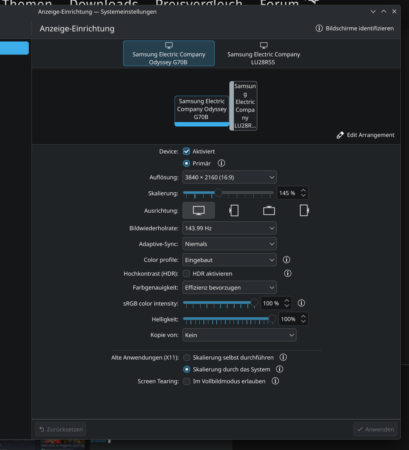

Hast du einen Skalierungsfaktor eingestellt? Wenn ja, evtl. einen "krummen", wie 125%?
Wenn ja, liegt das daran, dann mal den Window Manager wechseln (X11 oder Wayland), falls noch moeglich, oder die Skalierung aendern.
Es kommt leider immer wieder mal zu Problemen mit aktiver Skalierung, das kann Windows tatsaechlich (meisstens) besser.

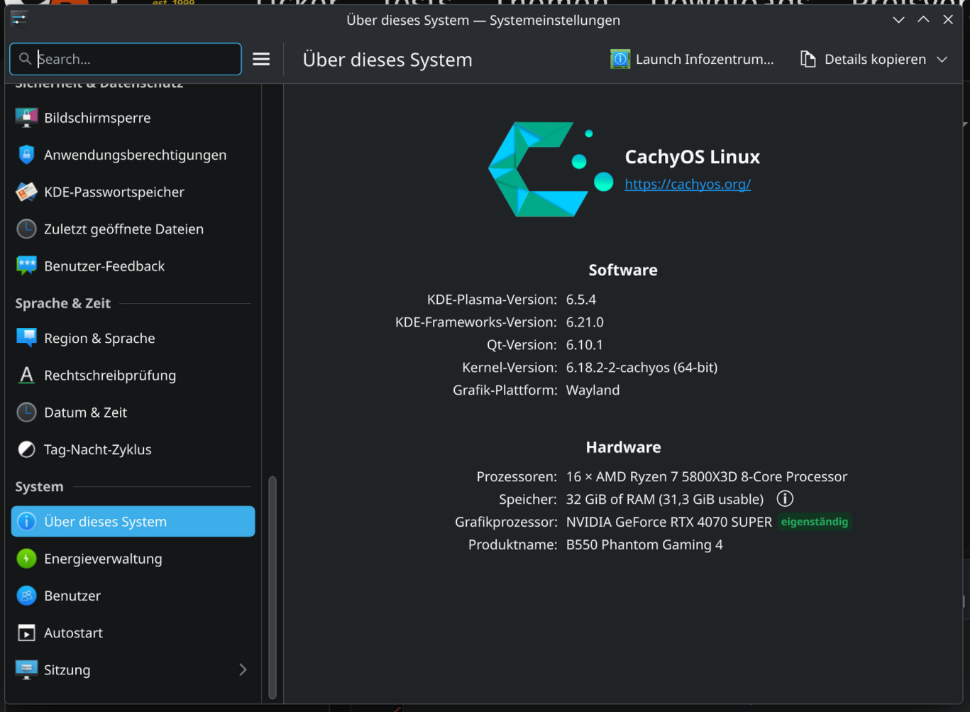

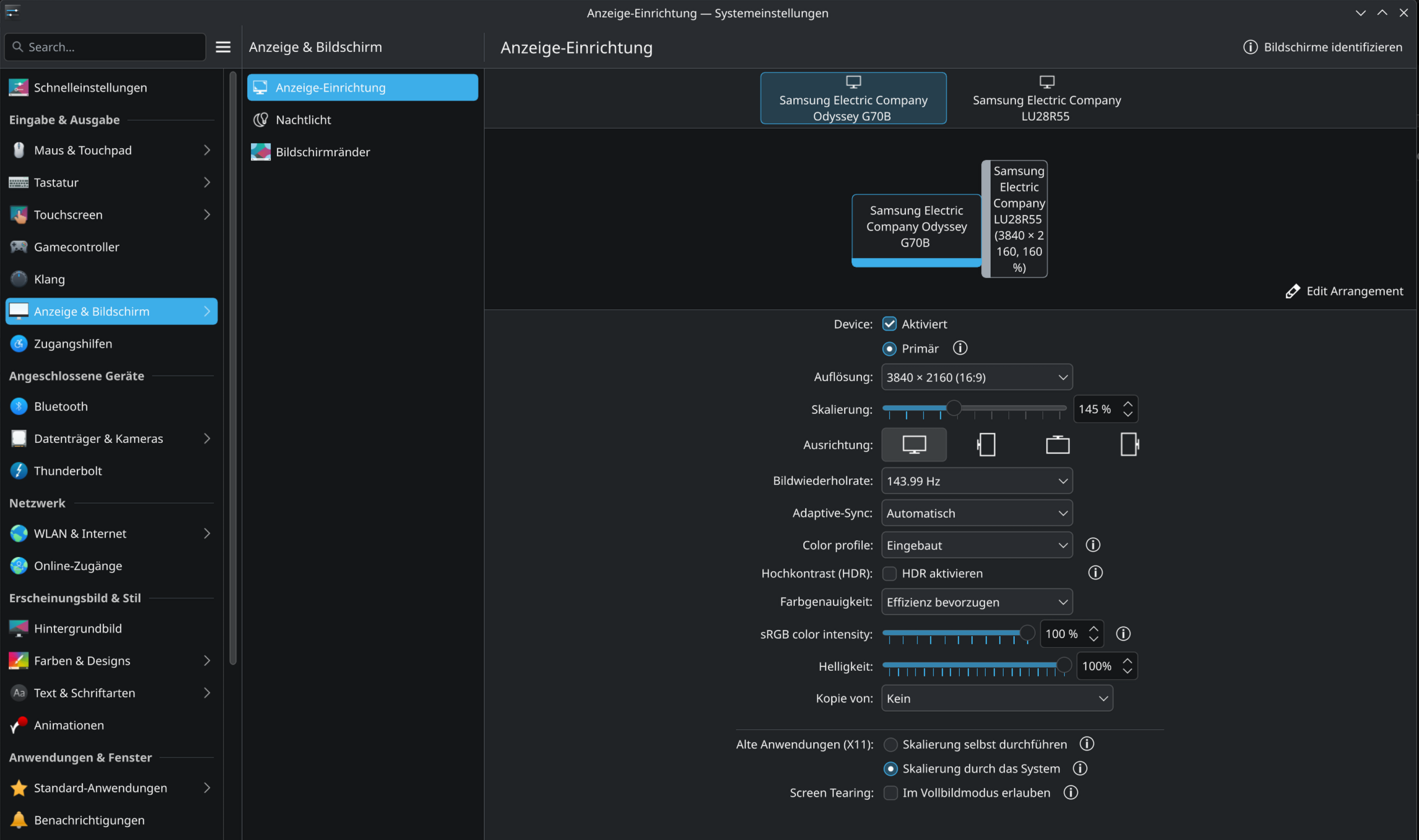

Hab mal paar Screenshots gemacht
prian schrieb:
Noch anders gefragt, unterstützt UT3 überhaupt 3840x2160?
Unter Windows scheint es da keine Einschränkung zu geben. Also, ja UT3 unterstützt 4k
Ich würde auch auf ein Problem mit der Skalierung tippen: 145% ist schon echt speziell.
Du kannst die X11-Apps von der Skalierung ausschließen.
Reaktionen: Alexander2, Linuxfreakgraz, AlphaKaninchen und eine weitere Person
Hat mich auch gewundert, hab auf 150% geändert, so wie ich es unter Windows auch hab.
AlphaKaninchen schrieb:
Stell mal Skalierung selbst durchführen bei X11 unten ein, aktuell wird skaliert indem die App auf einen kleineren Monitor rendert und das dann aufgeblasen wird.
Geändert, und ich hab jetzt tatsächlich 4k zur auswahl.
Jetzt steht noch das Problem das irgend was die FPS auf 60 begrenzt.... nur was? (der Monitor meldet auch das die FPS um die 60 herum schwanken)

Wayland oder X11 session? (Wayland, habs grad oben im Screenshot entdeckt)
Steam war schon da(?!), das Octopi hab ich mal gestartet aber... wo ist der unterschied zu diesem Cachy "eigenen" Update und repositoryy tool?

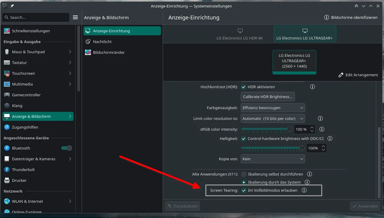

Was für Optionen kannst du bei Adaptiv-Sync außer „Automatisch“ einstellen? Evt. liegt hier das Problem.

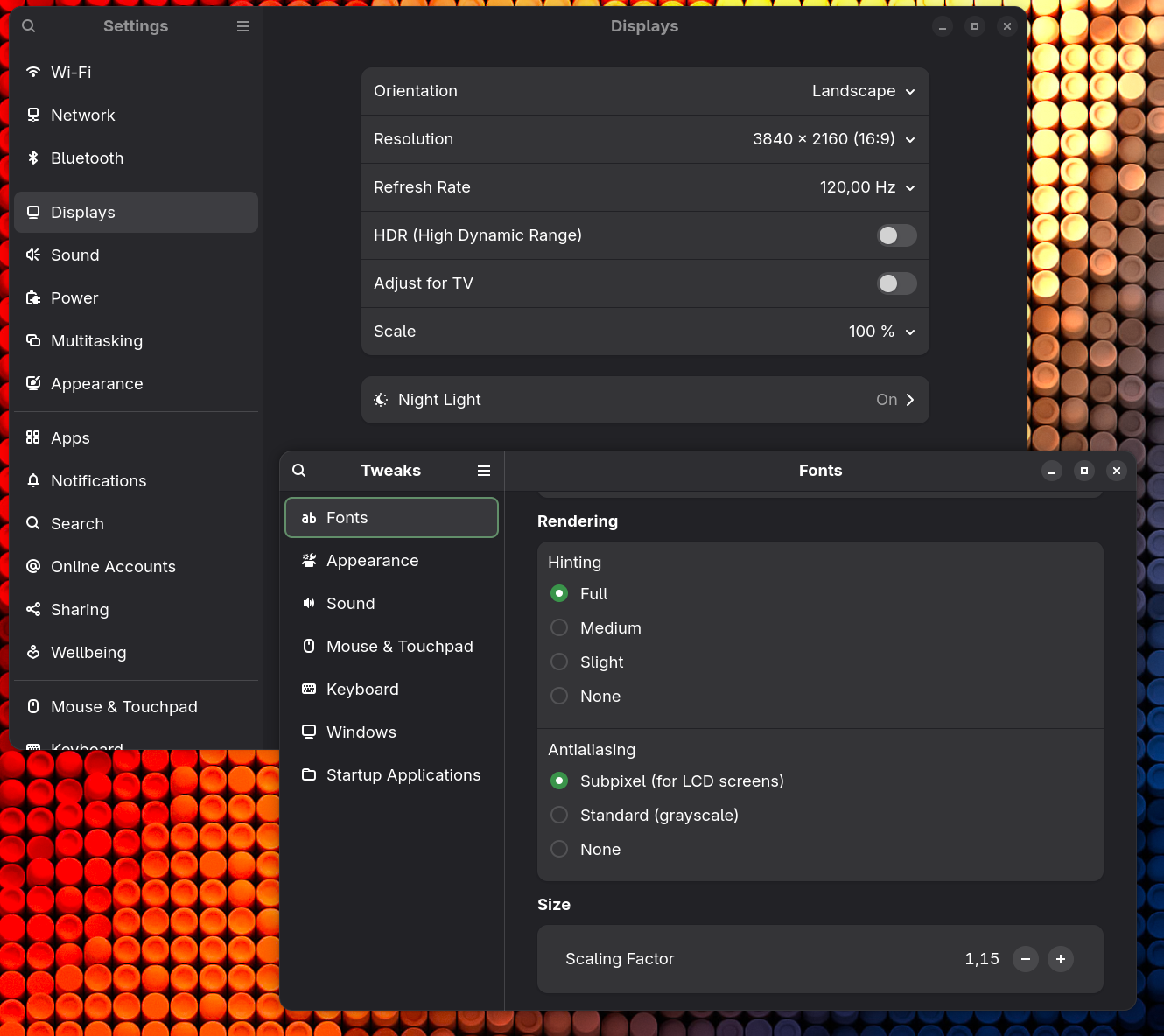

Ich bin mir nicht sicher wie KDE das handhabt, aber ich selbst habe auch einen 4k 27" Monitor und benutze in Gnome nicht das Display-Scaling sondern nur vergrößerte Schrift, alle anderen Elemente drumherum verändern dadurch auch ihre Größe damit die Schrift in den Elementen bleibt und das Bild bleibt gestochen scharf. Fractional Scaling ist eher semi, egal auf welchem OS.
