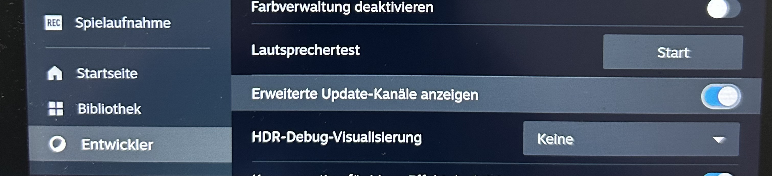

Was du auch noch probieren kannst wäre wenn du im Entwickler reiter erweiterte Update kanäle auswählst und dann den steamOS kanal :“Main“ auswählst und diesen probierst. Das ist die Version mit dem neussten Kernel 6.15.8. eine vorversion vor der beta.

Okay probiere ich aus.
Nein leiser nicht möglich.
Sobald ich den Reiter auswählen,werde ich aufgefordert das Gerät neu zu starten.
Nach dem Neustart bin ich immer noch in der Beta.
Hab also nur die Auswahl Stabil und Beta,die vorab Test Version kann ich nicht auswählen.

Nein diese Option gibt es nicht bei mir.
Habe nur Kanal : System Update "Beta" oder "Stabil" als Auswahl
Dann sind die erweiterten update kanäle nicht aktiv
Jetzt hab ich es gefunden und führe das Update gerade aus.👍
