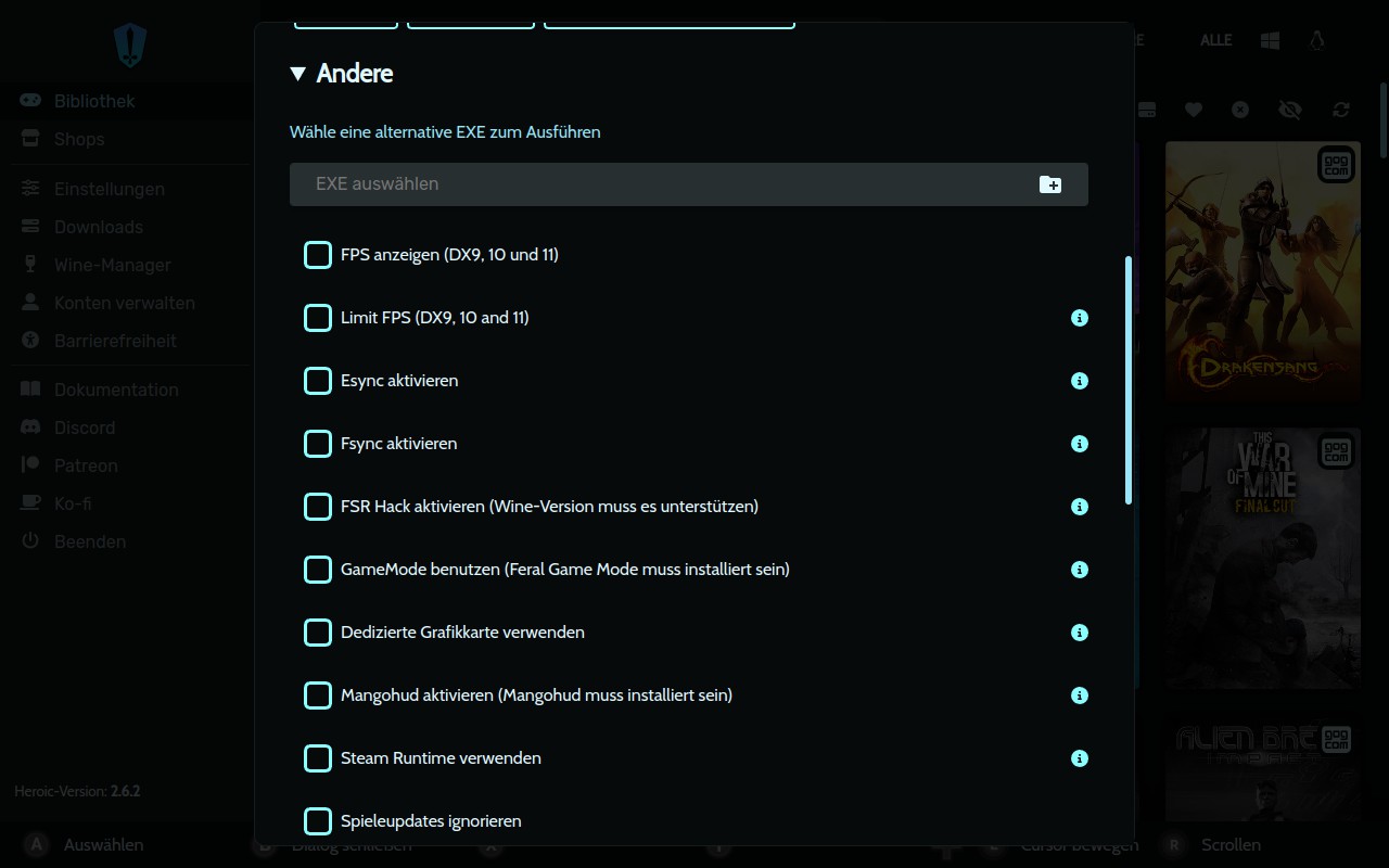

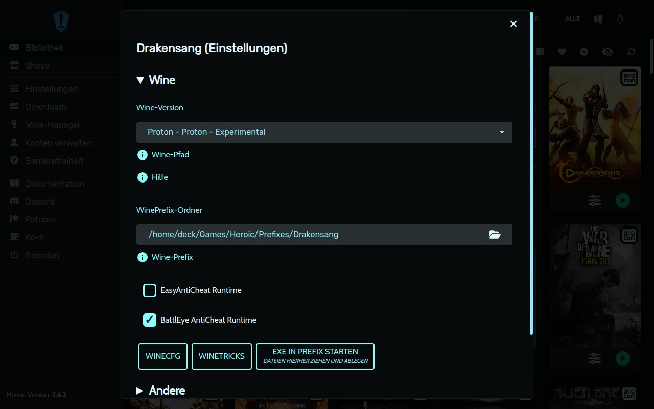

Hier meine Einstellungen für Drakensang:

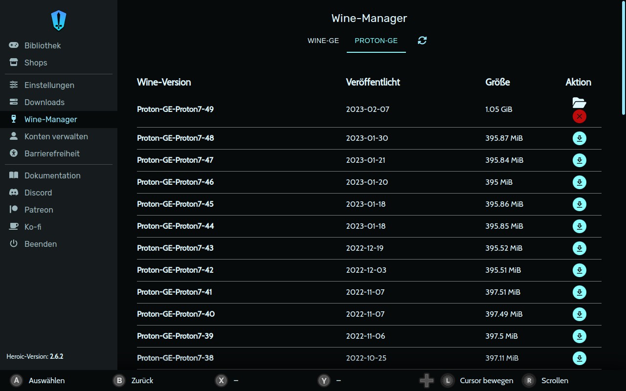

Vermutlich unwichtig, aber wine manager in HGL:

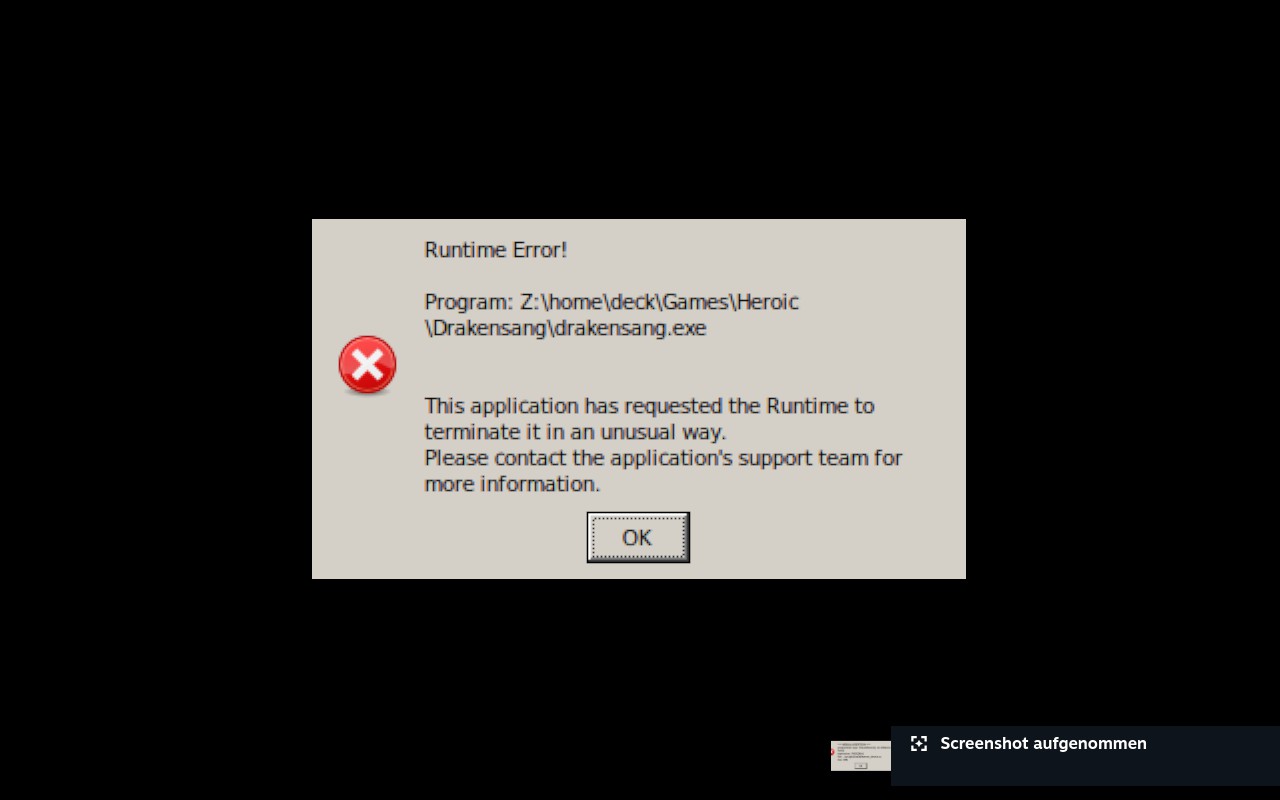

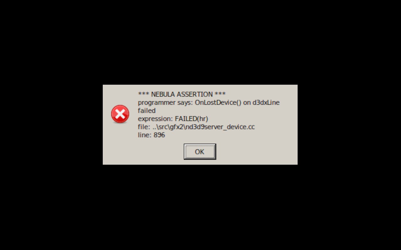

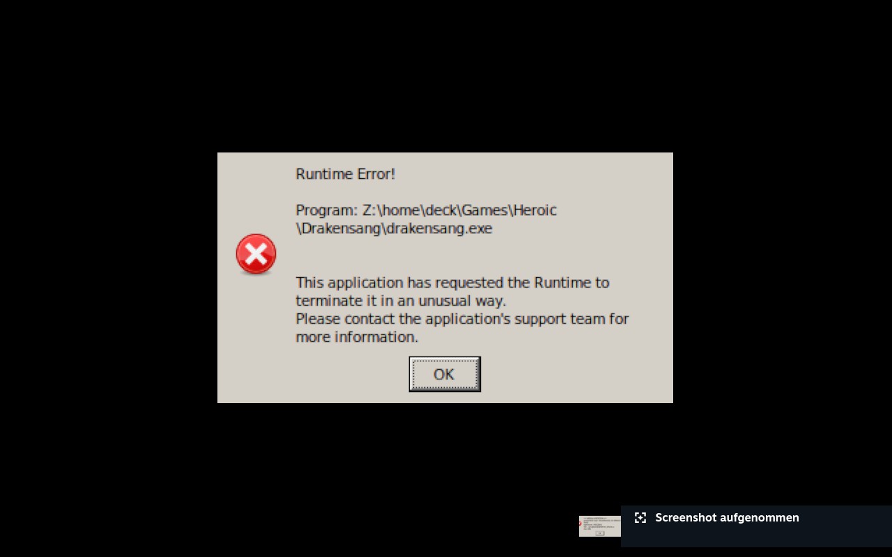

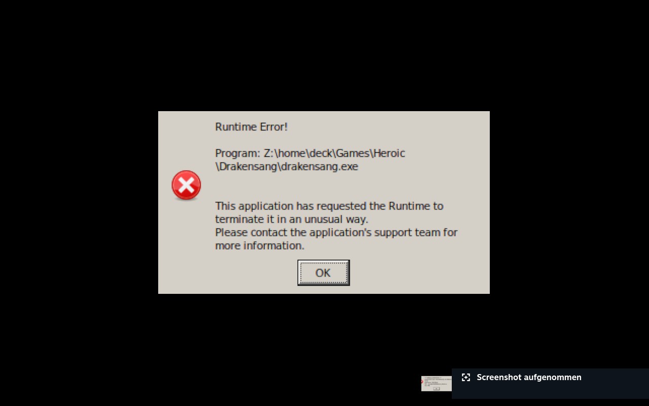

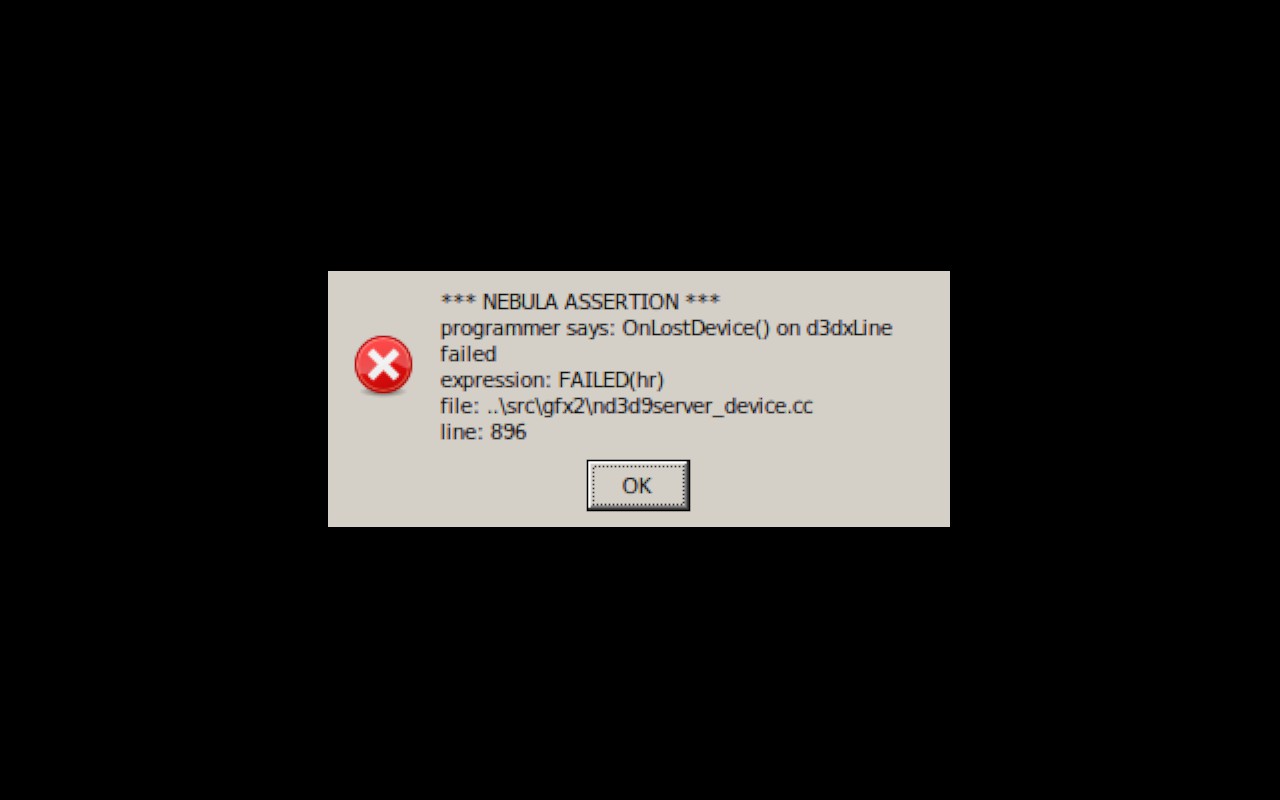

Wenn ich alles wie oben habe und kein -novideo, kommen diese beide Meldungen beim Startversuch:
Diese erhalte ich auch, wenn ich mit -novideo das Spiel über beenden verlasse.
Hat etwas gedauert mit den Screenshoots, ich konnte sie interessanterweise nicht hochladen vom Steamdeck, obwohl ich online bin.

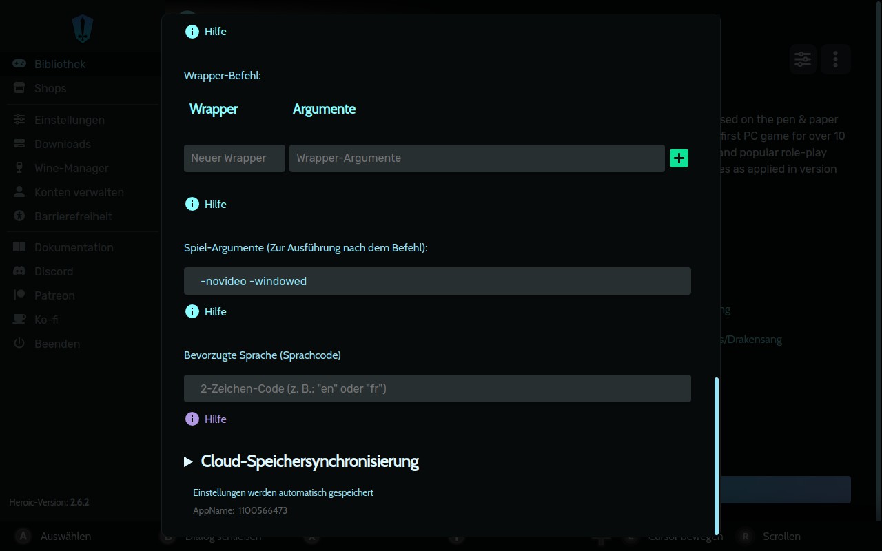

Du hast bereits einige Optionen überprüft und entsprechend eingestellt.
Geh bitte nochmals die Einstellungen/Optionen aus meinem Beitrag #12 durch.
Stell einfach alles so ein wie in den Bildern, außer:
[Drakensang (Einstellungen)]
  • "FPS anzeigen" und "Limit FPS" bitte vorerst deaktiviert lassen ... und
  • Spiel-Argument "-novideo" hinzufügen ("-windowed" ist optional, ich find's besser ohne, also: Vollbild).
Bei [Globale Einstellungen]
  • kannst Du alles frei wählen, wie Du magst ... aber
  • sämtliche Pfade nicht verändern (die stimmen ja bereits für den HGL auf deinem System).
Der Wine- und Proton-Manager ist völlig irrelevant für dieses Spiel, da Du ja Proton-Exp von Steam nutzt.

@Tanzmusikus
hab ich jetzt gemacht.
Die Verwendung von Steam Runtime läßt das Spiel gar nicht erst starten. Wenn ich das weglasse und alles andere belasse, kann ich starten. Nach beenden bekomme ich weiter die Fehlermeldung.
Was mich wunder ist die -windowed option. Das Spiel wird nämlich mit der Option auch im Vollbild gestartet.
Vielleicht liegt das Problem am Unterschied zwischen Steam+Distri und SteamDeck?
Bei mir funktioniert es auch mit deaktivierter "Steam Runtime verwenden"-Option.
Dann lass diese Option deaktiviert.
Mit dem "-windowed"-Argument verhält es sich evtl. auch anders beim SteamDeck.

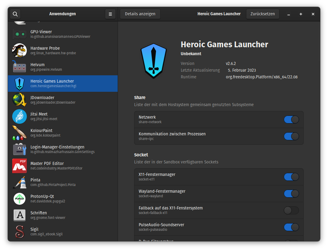

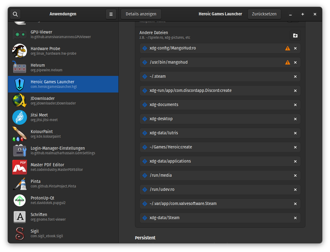

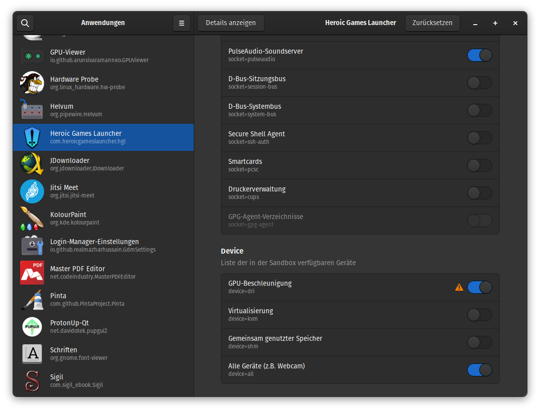

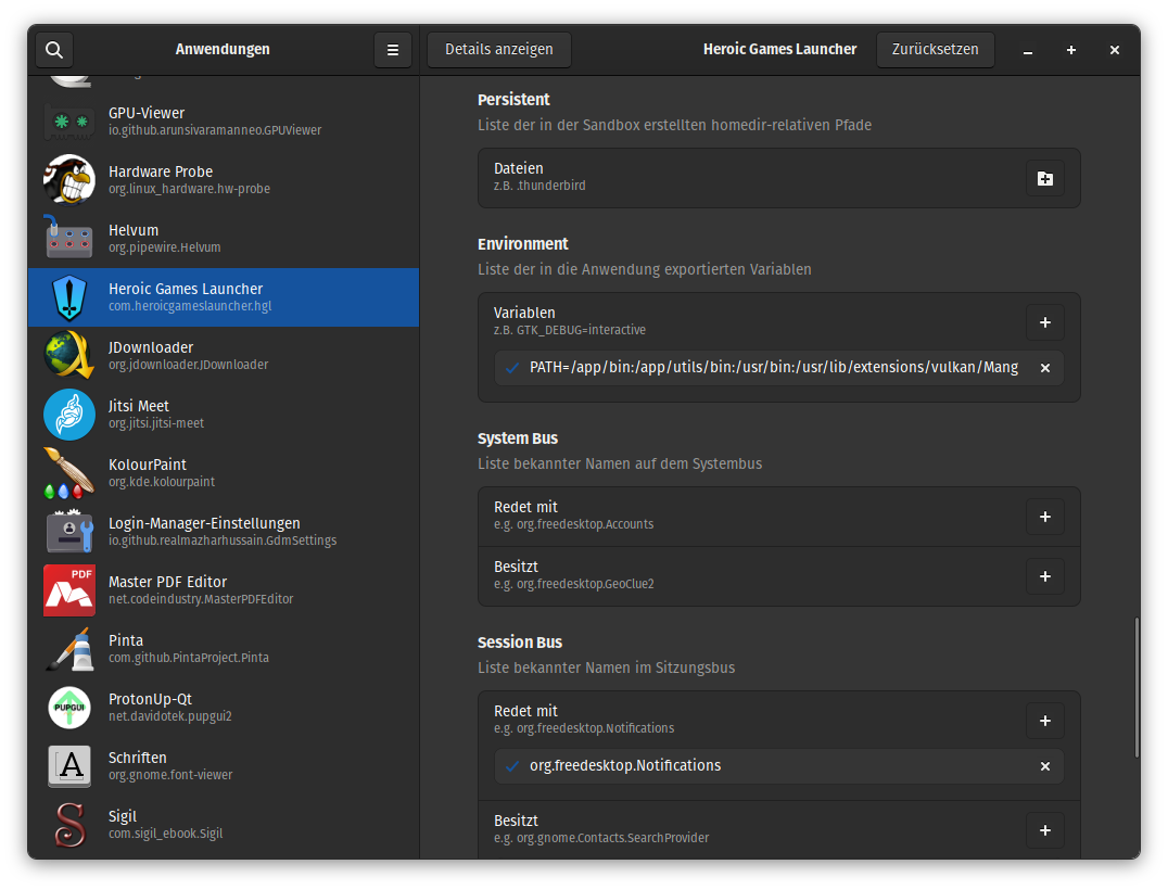

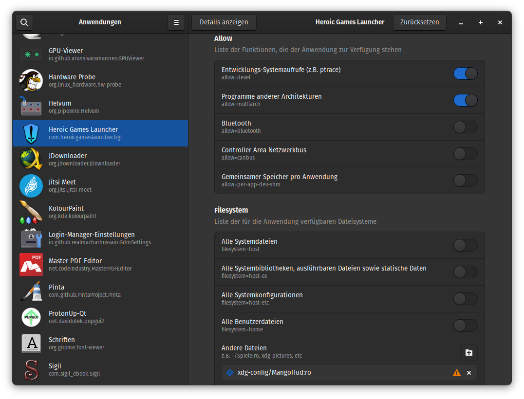

"Feral Game Mode" sollte in Steam bereits vorhanden sein. Edit: ... im Steam Deck wg. Batterie nicht nutzen!!
Ich empfehle daher eine dieser Möglichkeiten:
[1.] Flatseal mit den von mir geposteten Einstellungen auf den HGL anwenden
[2.] Drakensang direkt (ohne HGL) als Steam-fremdes Spiel zu installieren, danach Pfade anpassen & "Proton-Experimental" als Kompatibilitäts-Runner auswählen
[3.] HGL im "Desktop Mode" statt Game Mode (BPM) nutzen & "Proton-Experimental" als Runner auswählen
Die zweite Möglichkeit sollte nach erfolgreicher Pfadanpassung letztlich die einfachere & vermutlich sogar performantere Lösung sein. (Edit: Habe damit leider die gleichen Fehlermeldungen wie Du.)
Bliebe noch die dritte Möglichkeit, welche ich allerdings nicht testen kann.

Habe ich auch ausgeführt, gab aber immer noch die D3D Fehlermeldung von zuvor. Ich habe es jetzt erst einmal gelöscht und werde es Ende des Monats mit einer sauberen Neuinstallation probieren. Da habe ich eine Woche frei, der Dachboden muß zwar ausgebaut werden, aber zwischendurch sollte es gehen.
Edit:
Dank Dir kann ich zumindest Drakensang jetzt im Hotel am TV weitermachen :)
Reaktionen: Tanzmusikus
Muntermacher schrieb:
die Nummern vor pfx variieren, da muß man halt suchen.
Ja, hatte ich auch schon bemerkt.
Steam erstellte da bei mir mehrmals eine 10-stellige Zahl mit 2 am Anfang.
Diese Fehlermeldung bekam ich einmal.
Nach De- und wieder kompletter Neuinstallation des Spiels lief es dann wieder problemfrei.
Das Spiel stürzte bei mir auch mal ab. Keine Ahnung, ob das Abschalten der HD-Texturen daran etwas ändert.
Viel Spaß noch damit !! (Ich putze es wieder von der Platte...)
