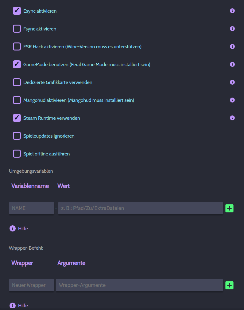

wenn ich Steam runtime verwenden in den Einstellungen zum Spiel verwende, rödelt es etwas, aber das war es dann auch

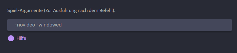

Bitte nur ein"-", also so: -novideo -windowed
Bei mir läuft die GOG-Version mit Lutris und GE-Proton7-48 schon mal bis zum Spielmenü.
Habe in der WINE-Konfiguration "Windows 7" eingestellt ... und als Start-Argumente: -novideo -windowed.

In den Game Mode Eigenschaften in Steam habe ich es nun so probiert (fettgedruck neu, alles andere war von Anfang an da, vielleicht stört das?) für die Startoptionen:
run com.heroicgameslaun.cher.hgl --no-gui -novideo -windowed --no-sandbox "heroic://launch/1100566473"

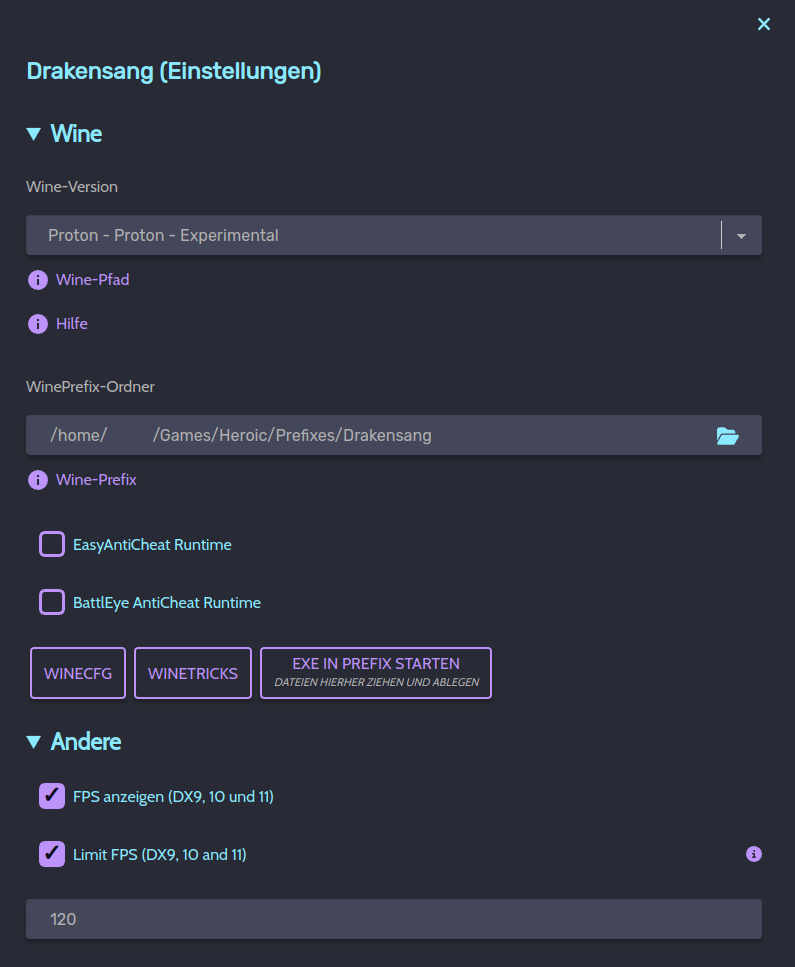

Hier ein paar Screenshots (HGL-Einstellungen) dazu:

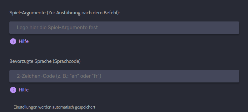

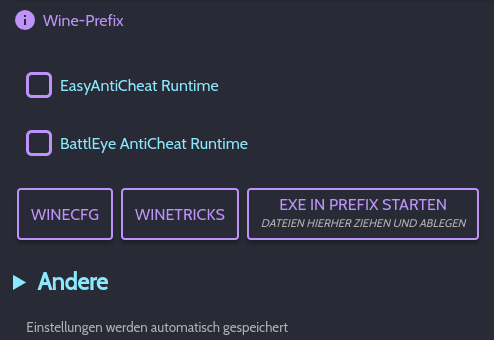

Die Spiel-Argumente und weitere Einstellungen findest Du ab der HGL v2.6.2 unter ">Andere", siehe hier:
Also auf das Dreieck bzw. "Andere" klicken ... und es öffnen sich die weiteren Einstellungsmöglichkeiten.
@Tanzmusikus

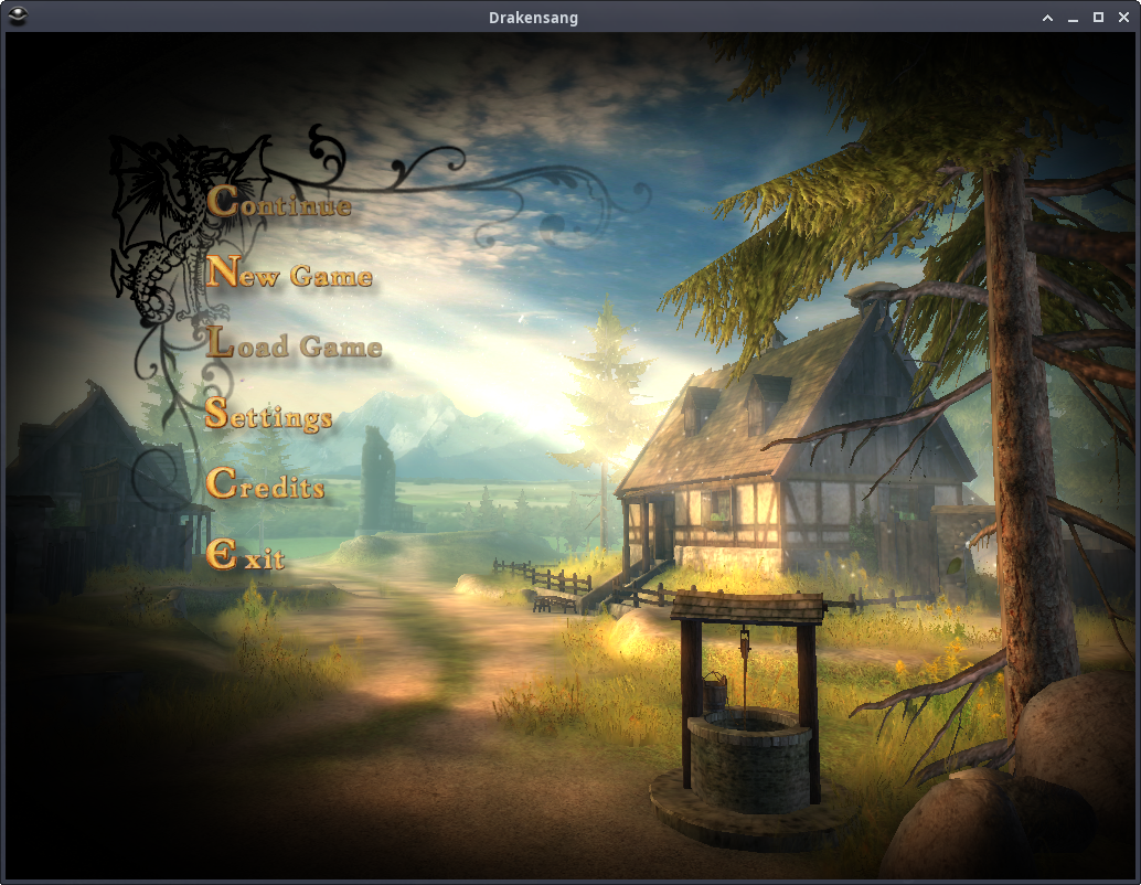

Kurz vor der Arbeit schnell ausprobiert.
Ich war furchtbar blind, da hatte ich nachgesehen und es immer wieder übersehen. Ins Menu kam ich jetzt auch, auch habe ich kurz gestartet und etwas rumgelaufen. Wenn ich über HGL starte, aus Steam Game Mode klappt es nicht, ist aber nicht wichtig.

Fsync (Futex based optimization) und Esync (ebenfalls process optimization) optimieren Prozesse z.B. für Parallelisierung bzw. effektivere Abarbeitung.
https://www.reddit.com/r/linux_gaming/comments/iigzv8/what_is_esync/
https://github.com/lutris/docs/blob/master/HowToEsync.md
Game Mode ist dem Windows Pendant ähnlich und stellt dem Spiel automatisch ein leistungsfähiges Energieprofil (unter Windows z.B.: "Höchstleistung") zur Verfügung ... und fällt nach beenden des Spiels auf das Standard-Energieprofil zurück.
Steam runtime = Steam Runner = Steam Laufzeitumgebung
Das ist quasi das Herzstück (bzw. der "Kernel") von Steam.
Wenn Steam auf dem System installiert, dann können Steam-basiernde Proton-Runner (alternative Herzstücke/"Kernel" von Steam) vermutlich im Bedarfsfall auf Funktionen des Original Steam-Runner zurückgreifen. Ist Steam nicht installiert, dann würde ich die Option deaktiviert lassen.
Auf meinem System habe ich keinen Unterschied zw. "An" und "Aus" bemerken können.

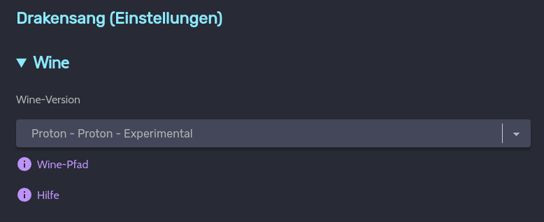

Dazu müsstest Du wahrscheinlich Proton-Experimental mit Steam herunterladen und installieren.
Wenn es erfolgreich installiert wurde, dann sollte es auch im HGL in der Dropdown-Liste auftauchen.
Siehe dieses Video:

hab jetzt Proton Experimental installiert, in HGL für Drakensang ausgewählt und über HGL Drakensang gestartet. Beim Beenden hab ich immer noch die Fehlermeldung. Ich vermute aber eine andere Ursache, da beim Test gerade bei Auswahl von Proton Experimental es bei mir ohne -novideo nicht funktioniert.
Ich hab experimental wie in diesem Bild von Dir eingestellt:

Wenn es damit im HGL noch nicht fehlerfrei läuft, dann liegt es vielleicht an einigen HGL-Optionen ... oder so.
Deaktiviere z.B. die FPS-Anzeige. Die ist unwichtig.

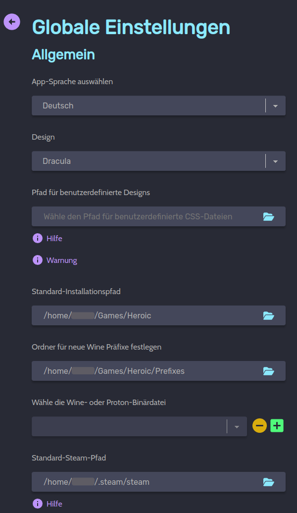

Mach mal bitte Screenshots von den Einstellungen (private Daten ggf. unkenntlich machen) und den Fehlermeldungen! Dann schaue ich mir das mal an.
