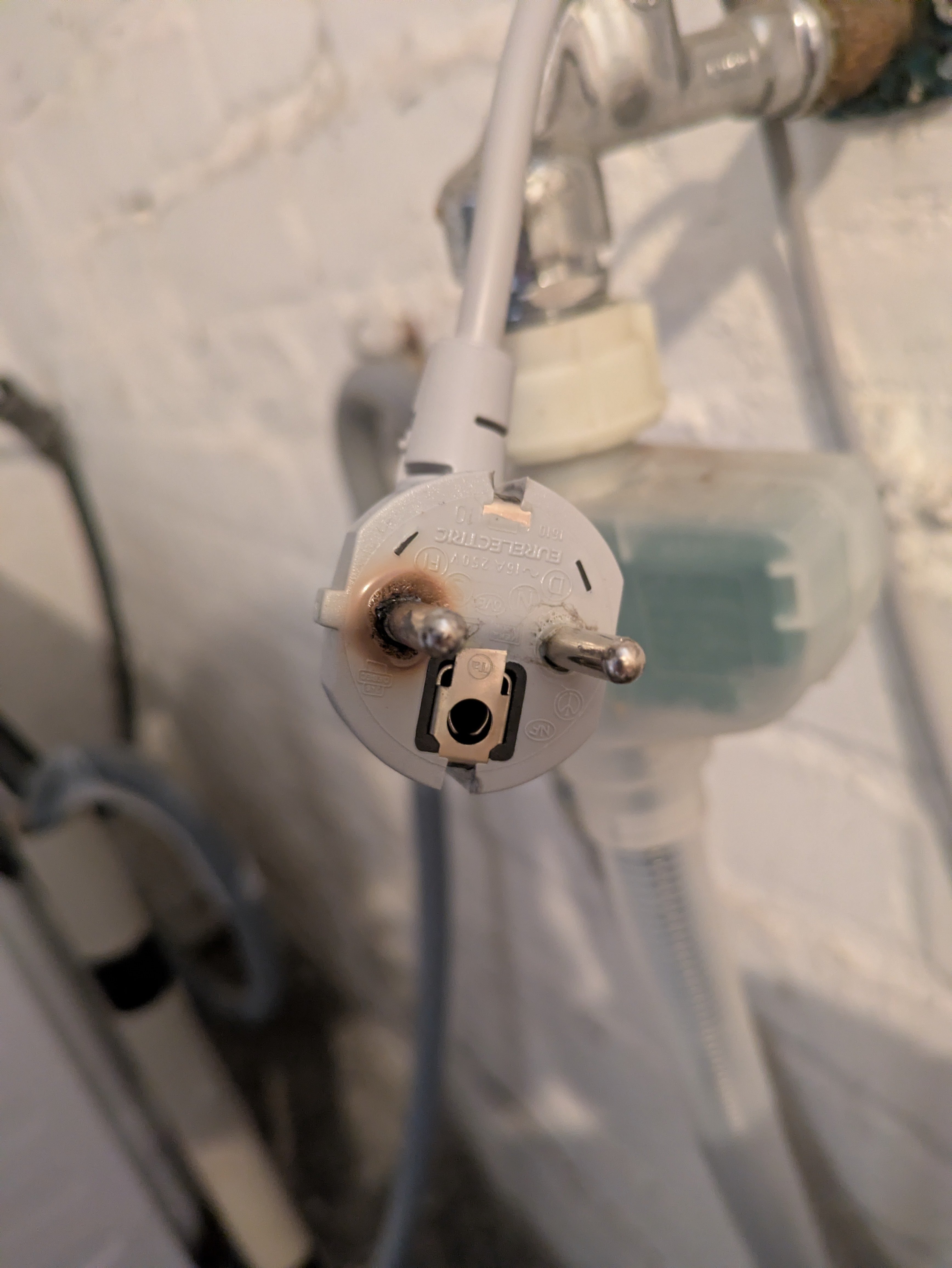

Moin,
bei uns (MFH) im Keller in der Waschküche steht unsere Waschmaschine. Der Netzstecker steckt dauerhaft in einer Aufputz Steckdose an der Wand. Nur alle paar Wochen nehme ich den Stecker der WM raus und schliesse das Ladegerät für den Akku des Rasenmähers zum Aufladen an. Zuletzt war das vor gut 4-6 Wochen, da war alles soweit ok. Danach stecke ich wieder den Stecker der WM an.
Heute Nachmittag wollte ich das Ladegerät anschliessen, aber ich bekam den Stecker der WM nicht aus der Steckdose gezogen. Erst als ich die Steckdose gegen die Wand gedrückt und gleichzeitig sehr kräftig (aber vorsichtig) an dem Stecker der WM gezogen habe (mit ein klein wenig vorsichtigem hin und her wackeln), ging der Stecker aus der Steckdose. Da habe ich sowohl an der Steckdose als auch am Stecker der WM dunkle Flecken gesehen. Im ersten Moment habe ich an Rostflecken gedacht, da die Steckdose ja im Keller ist und vielleicht Feuchtigkeit reingekommen ist. Danach war der Gedanke eher in Richtung verschmort (Kurzschluss?). Aber dann würde die Steckdose ja nicht mehr funktionieren oder?
Ich kenne mich mit dem Thema überhaupt nicht aus und mir stellt sich halt die Frage, was das sein könnte. Und kann man den Stecker der WM und die Steckdose (erstmal) weiter benutzen oder könnte da was passieren?
Und falls ja, wer müsste sich darum kümmern? Die Elektroleitung und die Steckdose wurde vor unserem Einzug Ende 2013 im Auftrag der Hausverwaltung von einem Elekriker eingebaut, aber die WM gehört uns.

Steckdose und Stecker gehören ersetzt. Dabei muss man auch schauen, warum der Schaden entstanden ist und wie die Zuleitung zur Steckdose aussieht.

Ok, kann man bei einer WM ohne großen Aufwand das Netzkabel austauschen? Falls nicht, wird sich das wohl nicht mehr lohnen, denn die WM ist jetzt knapp 13 Jahre alt.

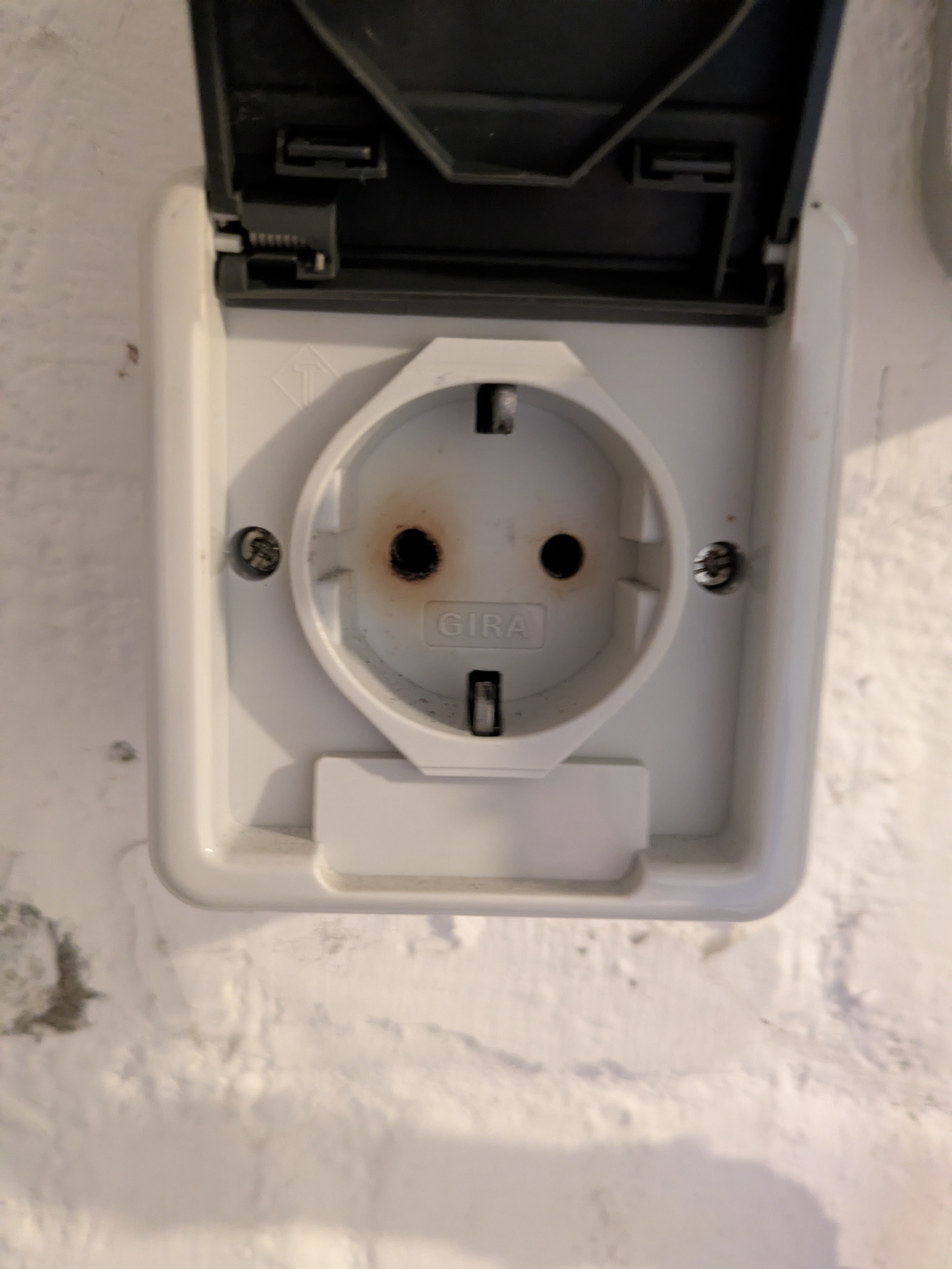

Das sieht mir nach schlechtem Kontakt auf dem auf dem Bild linken Kontakt in der Steckdose aus.
Das war wahrscheinlich Materialermuedung des Kontaktes in der Steckdose.
Die Steckdose nicht mehr verwenden bis sie ausgetauscht wurde, und auch den Stecker der Waschmaschine tauschen lassen.
Wenns Vermietereigentum ist, direkt an den melden, er duerfte zustaendig sein.

Das Kabel kann man tauschen. Wenn du mit Elektrik nichts am Hut hast (liest sich so), kann man es tauschen lassen.
Wer für die Steckdose + Zuleitung zuständig ist, kann ich nicht beantworten. Bin ich aber der einzige Verwender, habe ich es auch die eigentlich lange Dauer von 13 Jahren genutzt. Muß ich mir im Eigentum auch selber instandsetzen lassen und die Kosten dafür tragen.
Warum das passierte: schlechter Kontakt, die Federbügel in der Dose leiern aus, auch "ständiges" an- und abstecken kann diese Federwirkung verringern bzw. die Kontakte verschleißen lassen. Jedenfalls ist das einfach durch Wärmeentwicklung direkt am Übergang der Kontaktstelle entstanden. Kann auch auf einen Defekt der Waschmaschine hindeuten (höhere Stromaufnahme, vorallem auf Dauer).
Ich würde wetten, dass der LSS gefallen ist und es ein Kurzschluß der WM ist. Wahrscheinlicher, als schlechter Kontakt, dass würde man als Nutzer doch feststellen, wenn der Stecker lockerer wird/wurde über Zeit.
Klar, 5 Minuten Arbeit
Bubba2k3 schrieb:
ob das Problem die Zuleitung/Steckdose oder der Stecker/WM ist?
Egal, weil man einfach beides tauscht. Vermutlich wird die Steckdose kontakte Korrosion zeigen, dann ist es relativ klar.

Der Fehler wird durch irgendein Kontaktproblem entstanden sein, das kann im Stecker sein oder an der Steckdose.
Das ist extrem unwahrscheinlich und eher Unsinn. Der TE erwähnt gar nichts davon und selbst wenn sollte der IK ausreichen um die Sicherung vor dem Kokeln auszulösen.
Die Steckdose ist zwar von Gira aber auch jetzt nicht aus dem Premium Programm. Kann schon sein das die Kontakte da nach 13 Jahren Ein und Austekcen hin sind. Oder eine Klemme in der Dose ist locker.
Oder der Stromkreis ist generell überlastet. Querschnitt, Absicherung usw. In der Regel berechnet man das in der Praxis im Kundendienst eher selten.
Kann man alles schwer sagen ohne die Anlage zu kennen. Ist der Stromkeis überlastet brignt auch das Tauschen nichts.
Muss man sich anschauen und ggf. messen.
Generell besteht eine Anlage aus Steckdose und VT. Ich gehe nicht davon aus das ihr das mit gemietet hab, daher wäre die Hausverwaltung zuständig das ganze fachgerecht instandsetzen zu lassen.

Mein Hausverstand sagt mir, dass es da einen grossen Übergangswiderstand gibt, der durch nicht mehr sauber greifende oder korrodierte Kontaktflächen in der Stecker-/Steckdosenkombi entsteht. Dann muss man das mit ein paar Euro Aufwand selbst lösen.

Dafür wäre die Auslösezeit des LSS zu kurz um solche Spuren an der Steckdose zu hinterlassen. Da brauchts länger Wärme oder mehr Dauerleistung. Problem ist halt, das der Übergangswiderstand und die daraus resultierende Wärme sich eben gegenseitig immer weiter gegenseitig erhöhen. Aber dafür brauchts Zeit und Millisekunden sind da zu gering bei 16A Bemessungsstrom. Was auch sicher nicht von Vorteil ist, sind die Ladungslichtbögen so mancher Netzteile beim Anstecken.
