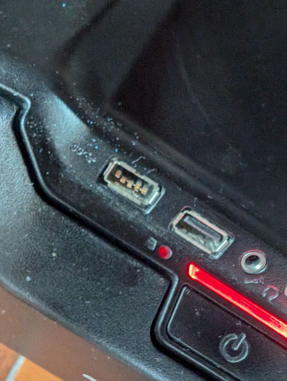

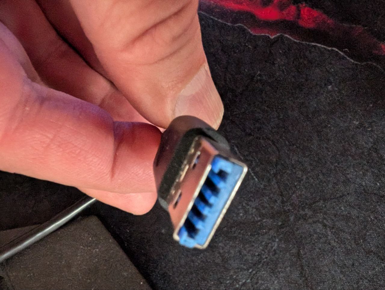

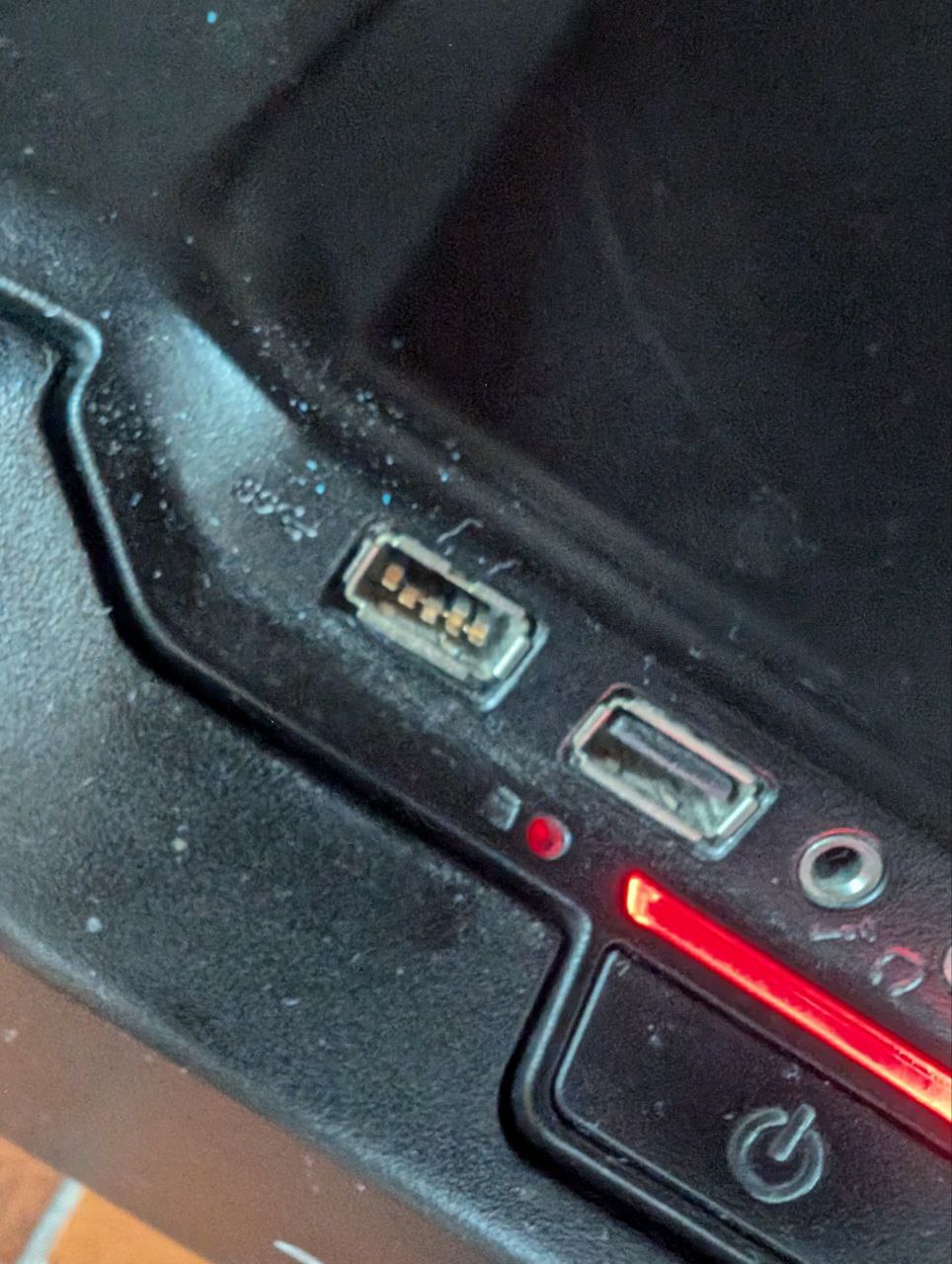

wir haben hier eine externe HDD mit Kabel eben und seit zig Jahren unter anderem ein Cooler Master Gehäuse bei dem die USB 3 Frontbuchsen schon immer ein wenig enger waren, eigentlich top, dann wackelt nix.
Ist mir heute wohl beim anstecken der externen HDD zum Verhängnis geworden,s ie wurde nicht erkannt, also noch mal abgezogen um sie neu anzustecken, tja, der Stekcer des Adapterkabels hat nun keine Kontalte mehr, die stecken in der Buchse.
So ja erst mal keine Kutzschlussgefahr?
Rausfummeln, abkleben, innen am Board einfach den Stecker für die zwei USB 3 Frontbuchsen vom Mainboard abstöpseln?
Dann wäre ja kein Strom oder Spannung mehr drauf und alles gut?
Ersatzkabel müsste man halt sehen dann.

Funktioniert die andere Buchsen denn noch? Wenn ja, großzügig abkleben und gut ists.
Und das sieht aus, als wenn in der Buchse nicht die Reste des Steckers, sondern die Kontakte der Buchse stecken und dort die Führung rausgebrochen ist.

ja ist quasi wie bei ner Mannerschnitte Waffel udn Schoko
Schoko waren quasi die Kontakte des Steckers, ist das ne komplette kleine Platte quasi? weil sind ja alle, eine Schicht quasi
die goldenen 5 Kontakte in der Buchse Gehäuse, linkes Bild sind aus der Buchse Kabel rechtes Bild, waren da auf den blauen Schienen
USB zwei beide mittig sowie der andere USB 3 gegenüberliegend aussen gehen beide einwandfrei
wird man eh nicht rausbekommen ohne die Buchse komplett hinüber zu hebeln, macht eher noch mehr kaputt ne?
Also wahrscheinlich kann man alles an Resten aus der einen Buchse mit einer Spitzzange rausziehen, kann man probieren, mehr kaputt wird wohl nicht gehen, die ist schon schrott

haha, jetzt hab ich Idiot echt versucht das rauszuziehen und dabei die Metallfäden nur noch länger gezogen und Spähne verursacht
warum Idiot?
na weil ich am anderen Port gerade sehe dass nichts vom Kabelstecker drin steckt sondern die Platte vom Port am Gehäuse im Kabelstecker steckt, ist also was mit rausgerissen statt drin stecken geblieben und da kann ich antürlich lange an den Metallschienen des Ports ziehen mit der Zange)
hab die Buchse nun abgesaugt und innen am Board den Stecker vom Kabel für die Frontports abgezogen dass eben beide Buchsen nicht mehr dran sind
