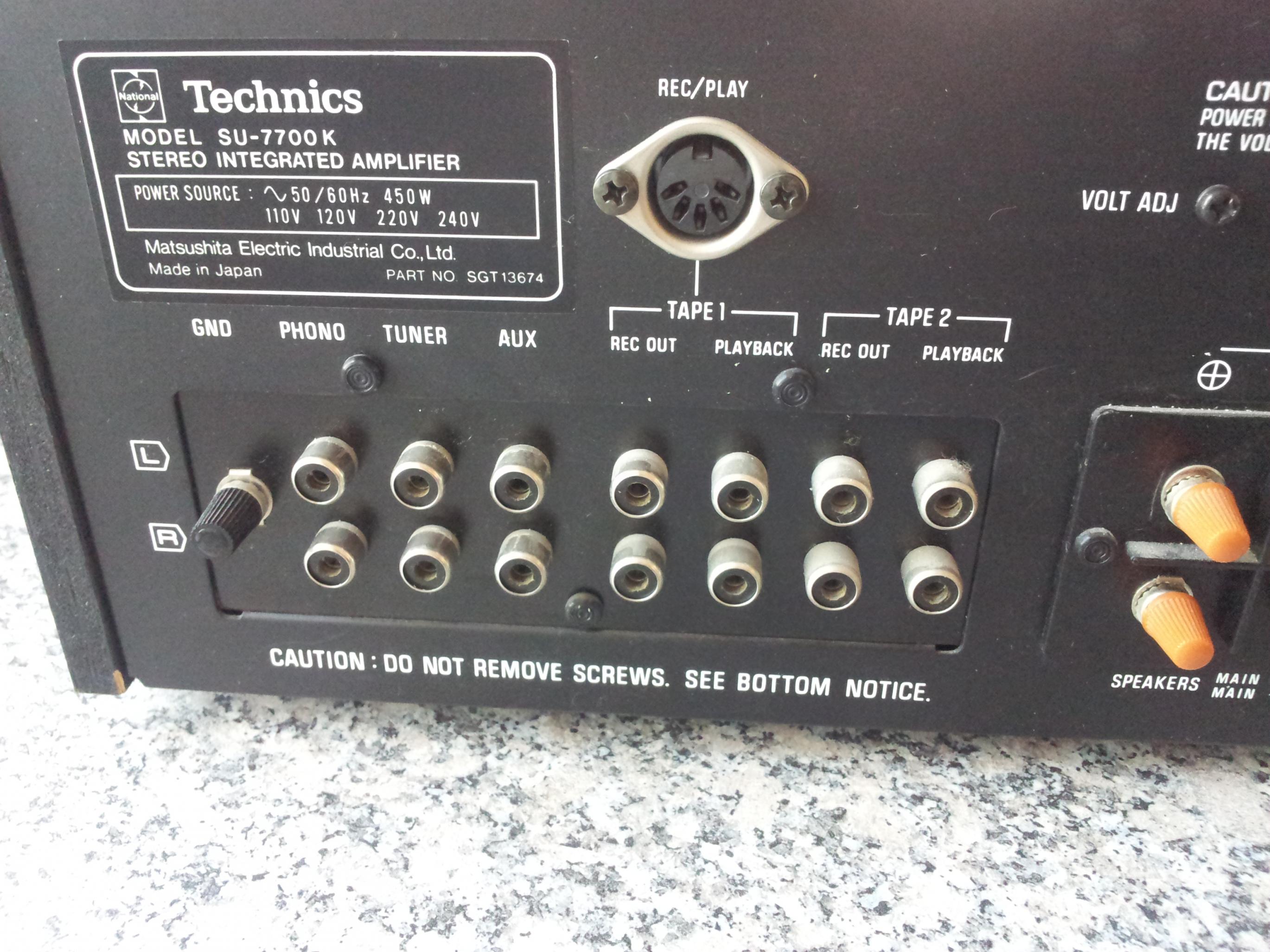

Ich hab hier grad von einem Freund eine ältere Anlange (aus den 90ern) stehen und soll für ihn schaun ob er sie über den PC betreiben kann.
Meine Hauptfrage: Die Boxen sind über einen Stecker angeschlossen den ich nicht kenne und bei Thomann auf die Schnelle nicht gefunden habe.
Die Kabel sollten aber erneuert werden da sie total unterschiedliche Länge haben und teilweise schon geflickt wurden.
Meine zweite Frage:
Kann ich von der Soundkarte per Klinke auf Chinch gehen und damit ins AUX der Anlage?
Als Kabel dachte ich an: 3,5 mm Stereo Klinkenstecker zum 2 Chinch
Hier noch ein Bild der Anlagenrückseite:

90er :D Das Ding ist Baujahr ist eher Ende 1970er Jahre. Aber seis drum,gehopst wie gesprungen. Auxeingang geht ja. Kabel sind nur ältere Steckverbindungen, ich hab den Namen vergessen. Kannste aber neukaufen und die Kabel normal einlegen und verschließen, das ist kein Problem
Der Stecker ist ein Sogenannter DIN-Stecker Siehe hierzu ; http://de.wikipedia.org/wiki/DIN-Stecker Du kannst wie du geplant hast vom Line out per 3,5/chinch Adapter an die anlage gehen sofern du die boxen aufschrauben kannst kannst du das Kabel an dem der Din stecker ist auch ablöten und ganz normales Lautsprecherkabel dran machen am ende halt wieder den DIN-Stecker auflöten da du sie ja sonst nicht an die anlage anschliessen kannst.

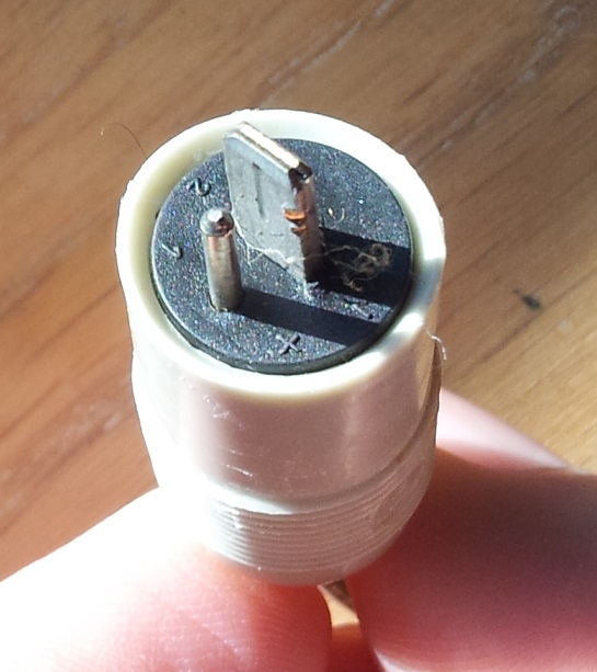

Habe den Stecker gefunden. Siehe oben.
Da du eh die Boxen an der Anlage betreiben willst, mach neue Kabel an den Boxen dran, die stecker brauchst du ja eh nicht.
Mit einen 3,5 Klinkenadapter auf Cinch kannst du den PC über den AUX eingang der Anlage betreiben !

Das sind ganz ordinäre DIN Lautspercherstecker. Du kannst sie problemlos durch neue (sind sicher wo aufzutreiben; glaub hab sowas sogar noch in meiner Wühlkiste), oder ggf. auch durch andere (zB Cinch) ersetzen. Wichtig ist dabei nur bei beiden Arten, dass Du alle Lautsprecher gleich verschaltest. Sonst kommt es nämlich zu einem akkustischen Kurzschluß (d.h.die Membranen arbeiten dann gegenläufig) und das kostet einiges an Qualität.
