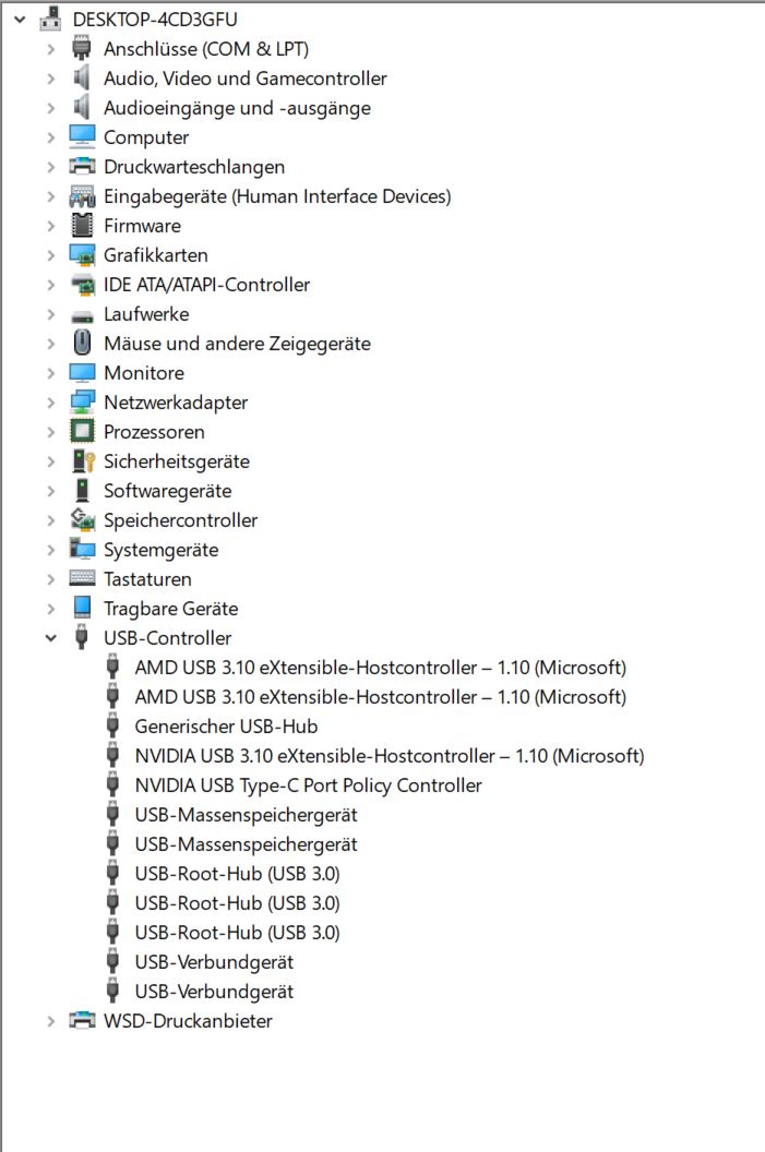

Hi das kann aber auch am Gehäuse liegen das die Kabel nicht so gut sind...
Weil wenn es das Board nicht könnte wäre auch hinten das Problem.
Du könntest mal schauen ob du in der System Steuerung zum dem USB gerät Ereigniss Anzeigen bekommen kannst welche nicht sauber laufen.
Systemsteuerung -> Geräte manager
Dort nach den USB Geräten schauen.
Das sieht bei mir so aus:

Dann schliesse jetzt das USB gerät mit dem Problem an und schaue ob sich da was ändert sonst schaue alle USB Hubs durch
Habe ich gemacht. Es geht halt direkt die Dauerschleife mit An/Abstecken los. In dieser Zeit refreshed sich der Gerätemanager dauernd, da kann man nicht wirklich was erkennen.
