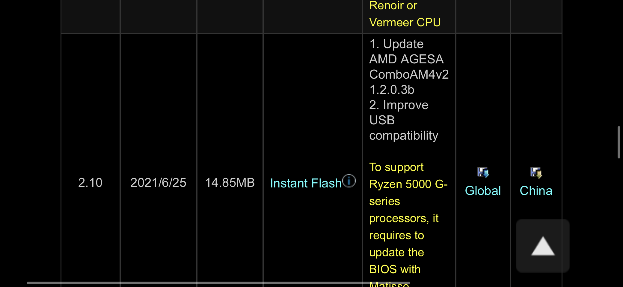

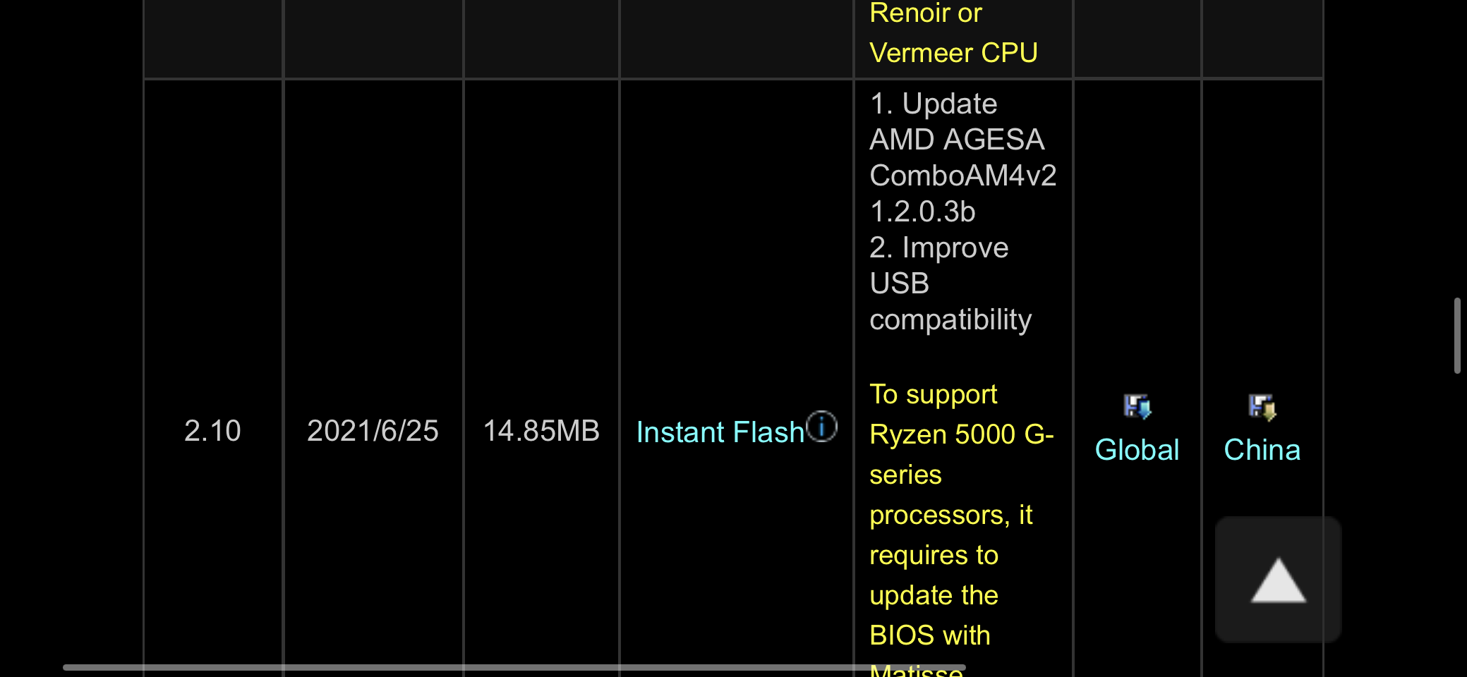

Es gab früher mal USB Probleme bei AMD, wurden aber mit Bios Updates gefixt, falls du noch nie ein Update gemacht hast, könnte das daran liegen. Hab auch das Board und kein Problem. Bios und Chipsatz Treiber sind bei mir aktuell. Solltest wohl mindestens auf das Bios hochgehen wo die usb Thematik angegangen wurde.
