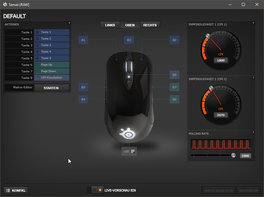

wie bereits im Titel zu entnehmen, werden meine Seitentasten nicht in Game erkannt. Bei meiner Fireglider von Sharkoon hat dies problemlos funktioniert.
Ich habe in der Engine 3(Steelseries Software) bereits rum probiert. Doch ohne jeglichen Erfolg.
Wenn ich in den Einstellungen von CS, die Blendgranate auf die seitliche Taste belegen möchte geschieht absolut nichts.
Ich hoffe es hat jemand eine Lösung. Anbei ein Screenshot der Engine 3 Settings.
Vielen Dank

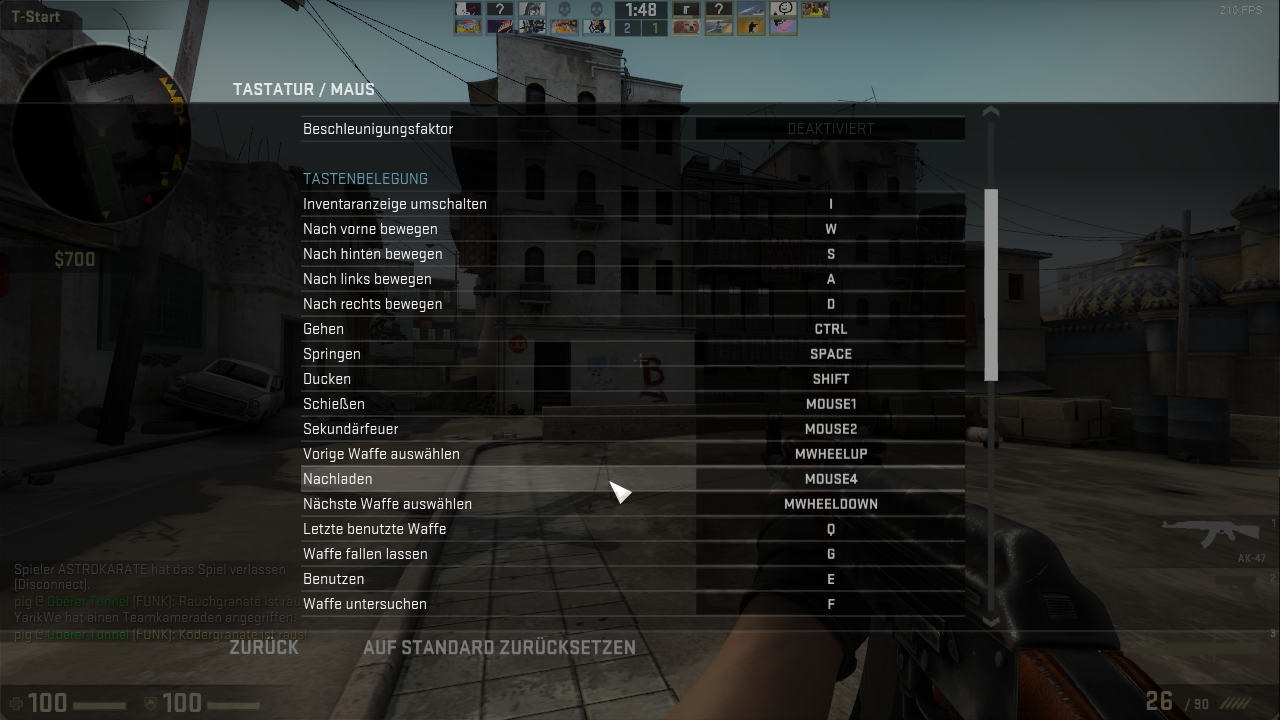

Wie ich es immer gemacht habe. In den Einstellungen von CS GO die Tasten verändert.
Ich habe nichts händisch eingetippt in der Config Datei. Ich kann aber gerne mal bind "MOUSE4" "+reload" in die Konsole einfügen
EDIT:
Habs eingefügt. In den Settings hat es sich auch erfolgreich verändert, wie du dem Screenshot entnehmen kannst.
Erfolglos.

Dann solltest Du Dich klarer ausdrücken oder keine widersprüchlichen Screenshots einstellen. Auf dem Screenshot hast Du alle Tasten auf Standard stehen. Kein + auf B6 zu sehen da.
Ich habe es jetzt gerade selber mal probiert. Wenn in der Steel Engine B6 und B7 auf Standard steht, dann erkennt CD:GO die Maustaste bei mir auch nicht. Belege ich aber die B6 / B7 mit zB PgUp und PgDw, dann erkennt CS:Go auch die Tasten B6 und B7.
Also, versuche es mal auf diesem Wege. Zuvor in der Steel Engine die Belegung von B6 und B7 auf PgUp und PgDw. Dann sollte CS:Go die Maustaste auch erkennen und Du kannst sie mit jeder Funktion belegen.
So habe ich die Engine eingestellt. Und so erkennt CS:Go eben B6 und B7 als PgUp und Down. Und ist damit frei belegbar.

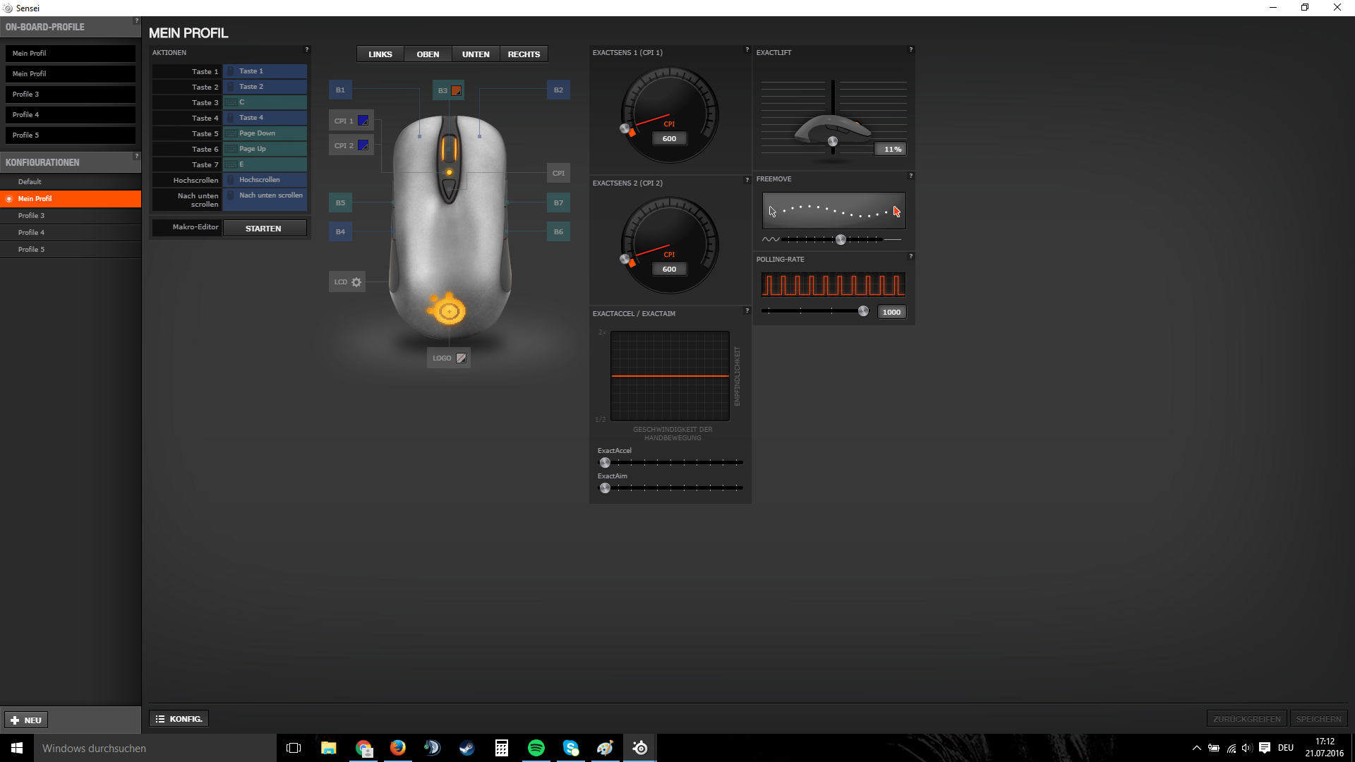

Nein nein, alle 4 Tasten möchten nicht. Hier ein Screenshot. Keins davon möchte funktionieren, von den seitlichen Tasten. Aber das "c" auf Maus 3(Sprich: Radtaste) funktioniert einwandfrei.
Um deine Frage zu beantworten. Nein, nirgends. Nicht im Browser, nicht in Game. Einzig Links und Rechtsklick, und die Radtaste("C") funktionieren.
