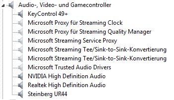

Muss ich auch alle transparenten Geräte bei "Audio, Video- und Gamecontroller" löschen?
Das ist mir da nicht ganz klar, weil da steht, dass man die nicht löschen soll/darf.
Ich hab aber alle anderen gelöscht und es hat sich trotzdem nichts geändert - gleiches Problem vorhanden.

So sollte es aussehen, also alle Microsoft Sachen und Deine Soundkarte drinnen lassen. Wenn da was mit USB steht löschen. Danach Hardware neu erkennen ausführen mit angestecktem USB-Headset.

Ich habe einige Treiber installiert jetzt habe ich da gar keine ausgeblendeten mehr (ja, ich habe die ansicht eingestellt, dass ich ausgeblendete sehen kann). Nur noch 3 Realtek High Definition Audio, NVIDIA High Definition Audio und NVIDIA Virtual Audio Device (Wave Extensible) WDM :eek:
