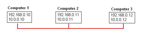

Kannst du mal bitte dein Setup aufmalen? Wer ne Fw hat und wer nicht und wer OpenVPN hat und wer nicht. ist bissl undurchsichtig atm.
gruß
hostile
Oh, dachte ich hab das soo deutlich beschrieben ;)
Ich habe überall ne Firewall drauf. VPN ist auch überall am laufen. Das Problem ist dass ich über VPN nicht auf die Windows-Freigabe aller Rechner komme (z.B. \\10.0.0.0). Über die normale Netzwerk IP-Adresse kann ich auf jeden Rechner zugreifen (z.B. \\192.168.0.10).
Wenn ich jetzt die Firewall auf egal welchem Rechner ausschalte, dann komme ich auch auf die freigegebenen Dateien drauf - genau so als wenn ich die normale Netzwerk IP-Adresse benutzen würde.
Also mit Firewall keinen Zugriff per VPN, ohne Firewall hab ich Zugriff per VPN. Ich weis nur nicht woran es liegen soll!? Fest steht, dass die Steganos Firewall schuld ist ;)
Hoffe alles ist klar..
Gruß
