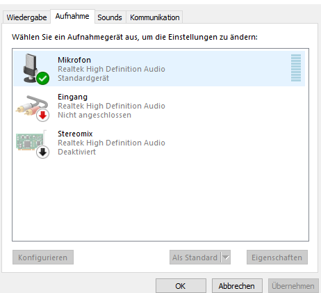

Hi,
ich habe mir heute ein Xbox One Stereo Headset gekauft. Ich brauche dieses für meine Xbox möchte es aber sowohl auch auf dem PC verwenden. Dazu habe ich mich im Internet erkundigt und habe mir einen Audio Splitter gekauft:
https://www.amazon.de/Besign-Adapte...d=1509648285&sr=8-5&keywords=klinken+splitter
Gleich angeschlossen hat mein PC sofort ein Headset sowie ein Mikrofon erkannt. Die Audioausgabe funktioniert tadellos jedoch kommt kein Signal über das Mikrofon an.
Ich habe ein Z270e Mainboard und als Audioprogramm läuft bei mir der Realtek Hd Audio Manager. Da habe ich Mal gelesen, dass dieser nur Lautsprecher erkennt und keine Headsets ansich.
Ich hatte das selbe Problem er vor kurzem mit einem Razer Kraken Pro, da ich dachte es läge am Razer Produkt an sich habe ich mir ein neues Headset zugelegt in der Hoffnung es ändert sich etwas.
Bilder der Soundsteuerung befinden sich im Anhang.
Bitte um Hilfe
Lg. Chris

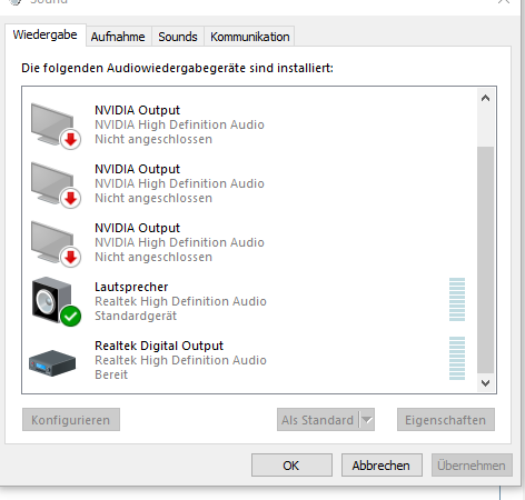

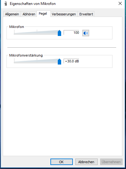

Also Dein Kopfhörer geht ja eh und das Mikro wird doch auch erkannt. Dann sollte/muesste doch mit Deinem Adapterkabel da erstmal alles soweit passen.
Wie haste denn den Pegel fürs Mikro in Windows eingestellt? Zur Not kannste auch zusätzlich noch die Mikrofonverstärkung in unterschiedlichen Stufen aktivieren, falls die Aufnahme zu leise ist.
Da haste weder in diesem noch im letzten Thread mit dem Kraken ein Wort drüber verloren, deswegen habe ich fast die Vermutung, daß Du das übersehen haben könntest. Das kriegste aber schnell hin:
Ist nicht weit weg von Deinem Screenshot, wo man das einstellen kann. Einfach bei den Aufnahmegeräten das Mikro wählen und unten rechts auf "Eigenschaften" klicken. Dann geht ein neues Fenster auf, u.a. mit dem Reiter "Pegel". Guck da doch mal rein.

Also ich habe die Verstärkung bzw. den Pegel auf das Maximum gestellt doch kriege noch immer keine Aufnahme hin. Jedoch wenn ich gegen das Headset schlage sprich einen tiefen Ton erzeuge dann nimmt das Headset diesen war.

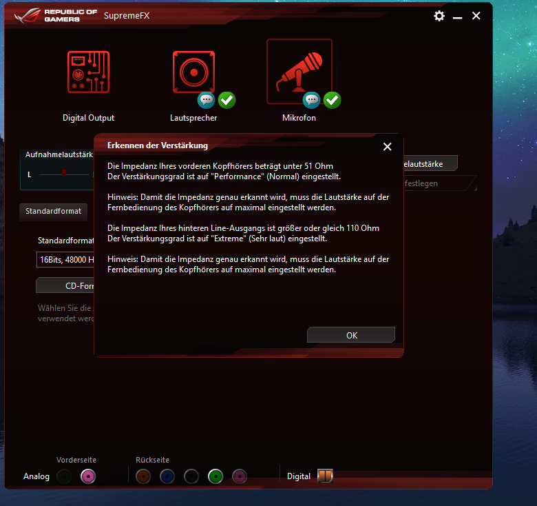

Um nochmal auf die Verstärkung zu kommen. Jedes Mal wenn ich das Headset einstecke meldet mir der Realtek HD Audio Manager dass die Eingangsimpedanz zu gering sei. Dies jedoch nur beim Mikrofon. Dachte mir bis jetzt dass das kein größeres Problem sei...
Da steht doch gar nichts davon, daß irgendwas zu gering ist. Das ist keine Fehlermeldung, denke ich, nur ne Info und gilt den Kopfhörern, nicht dem Mikro. Sehe da jetzt keinen Zusammenhang, warum diese Meldung beim Einstecken des Mikros kommen sollte, falsche Buchse erwischt?

Hast du das Headset vorne am PC oder hinten angeschlossen? Klick mal in dem Asus ROG Manager oben auf das Zahnrad dann Einstellungen und setz den Haken bei in getrennte Audiogeräte aufteilen.
