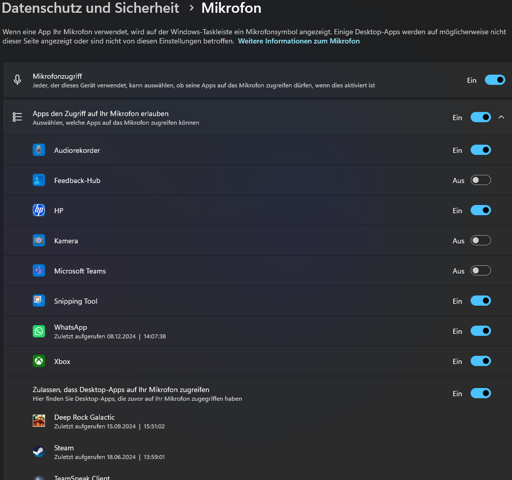

In den Soundeinstellungen wird jedes Mikro allerdings erkannt und in den Datenschutzeinstellungen ist die Freigabe für alle Apps eingestellt.

  • Die Soundeinstellungen und Windowseinstellungen beim Datenschutz bezüglich Mikrofonfreigabe habe ich überprüft.

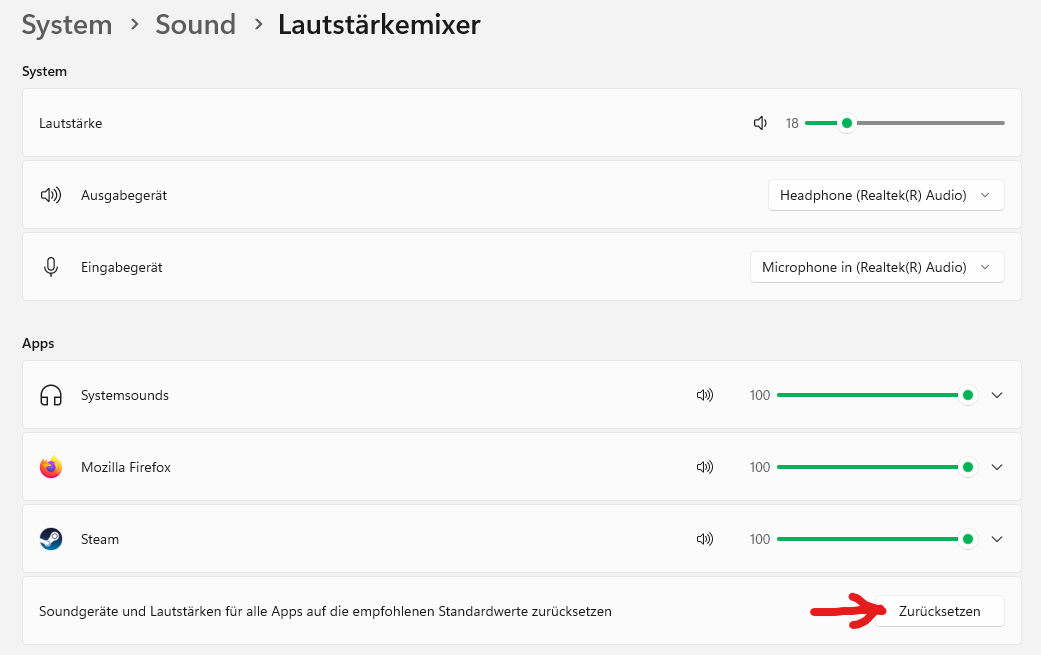

Schon mal auf die Standardwerte zurückgesetzt?

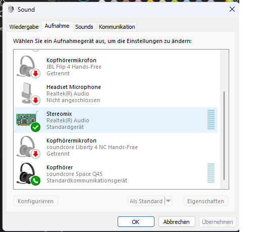

Bei den Eingabegeräten seht ihr auch all die anderen Headsets, die ich probiert habe.

Hast du das Standardgerät mal auf das Standardkommunikationsgerät gesetzt? Also in deinem zweiten Screenshot. Dort mal ein wenig mit den Einstellungen rumspielen.

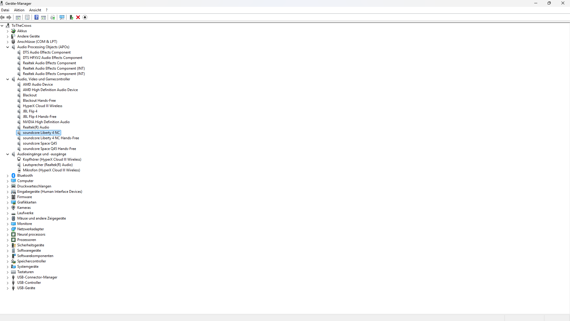

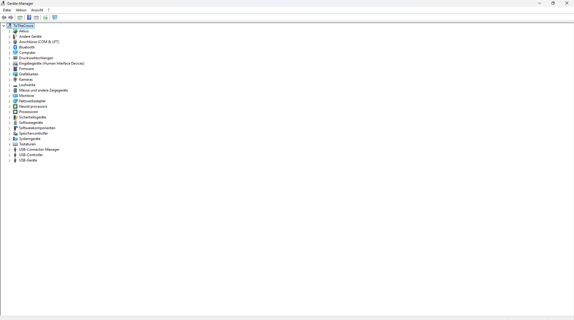

Habe alle wie beschreiben gelöscht (Bild 1) und nach dem Neustart (Bild 2) nochmal probiert. Leider ohne Erfolg.
