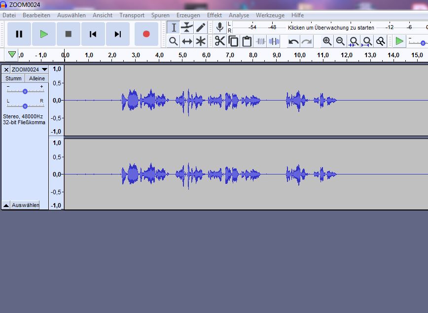

höre ich mir Sprachaufnahmen in Audacity an, die mit am Zoom H2N angeschlossenen Mono-Lavaliers gemacht wurden, dann sehe ich zwei völlig identische Tonspuren und links steht "Stereo", siehe Grafik anbei. Die Lavs sind aber definitiv Mono-Mics.
Wie kann das sein? Ich kann dann zwar mit "Stereo zu Mono" und dem Löschen einer von beiden Tonspuren die gewünschte Monoaufnahme für Sprache erstellen, aber was läuft da schief?
Beim Zoom muss man zwar trotz des per 3,5-Klinke angeschlossenen und erkannten ext. Lavs eine der Standard-Mikro-Einstellungen wählen und diese ist Stereo (XY), aber diese Einstellung wird ausgeschalten durch das ext. Lav. Sonst würde das angeschlossene Lav ja nicht funktionieren.
Wieso kommt da trotzdem ein Stereo auf die Aufnahme?

Nimmt in Audacity in Stereo auf, dann hat man zwei Spuren, welche in deinem Fall aber identisch sind und daher ist es immer noch Mono. Nimmt man in Mono auf hat man nur eine Spur. Die Option kann man bei der Aufnahme in Audacity wählen.
Gleich anhören tut es sich mit den beiden identischen Tonspuren schon, klar, aber ist es "rein technisch gesehen" nicht doch Stereo, einfach weil es zwei Tonspuren GIBT? Auch wenn die "zufällig" gleich sind.
Warum bezeichnet es Audacity denn dann als Stereo links in der Ansicht und warum erstellt es überhaupt zwei Tonspuren? Und man kann mit "Stereo zu Mono" dann zwei Monospuren erstellen, das funktioniert, also dann steht da Mono bei beiden. So wie wenn eine echte Stereo zu Mono-Teilung stattgefunden hätte.
Ist so eine Darstellung in A dann nicht völlig überflüssig und "falsch"? Jedenfalls scheint es für die Weiterverarbeitung trotz zweier identischer Spuren dennoch sinnvoll (oder zwingend?) eine Monospur daraus zu machen.

Audacity öffnet das als Stereo weil du es so aufgenommen hast. Für Audacity sind vermutlich zwei zusammenhängde Spuren immer Stereo.
Es gibt in Audacity die Option Stereo zu Mono zu mischen, dann werden die beiden Kanäle zu eine Spur zusammnegefasst. Du nuzt aber die Option die Zusammenhängende Spur einfach aufzuteilen. Dadurch kannst du z.B. L und R getrennt bearbeiten.
Da ich nicht bewusst Stereo aufgenommen habe und es Mono-Lavs sind, müsste dann der Zoom-Recorder zwar seine Stereo-Mikros abschalten und die Aufnahme dem Lav überlassen, aber doch "irgendwie" zwei Spuren draus machen?
Und A sieht dann zwei Spuren, beachtet nicht weiter, dass sie identisch sind und gibt dann zwei Stereospuren aus, obwohl das eigentlich überflüssig ist?

Du musst Audacity sagen ob er beim Aufnehmen eine Stereo oder Mono Spur erstellen soll. Das Dropdown direkt neben dem Aufnahmegerät.
Dann hast du auch eine Monospur.
Der Eingang ist doch Stereo ("Line/mic stereo mini jack"). Wenn man das im Menü nicht umstellen kann, werden vermutlich einfach immer zwei Kanäle aufgezeichnet.
Was sind das genau für Mikrofone und wie sind sie angeschlossen?
Beim Aufnahmen in Audacity stellt man die Spur ein. Ist im Screenshot nicht zu sehen, wahrscheinlich muss man die Leiste erst einblenden. Dort kann man wählen ob Mono oder Stereo. Ganz egal was die Soundkarte da liefert. Audacity macht auch aus einer Stereoquelle eine Monoaufnahme.

Ich habe die Aufnahme mit dem Zoom H2N und dem Mono-Lav Clippy EM172 von Micbooster oder dem Boya BY-M1 gemacht, beides Mono-Mics. Sie sind per 3,5mm-Klinke am Zoom angeschlossen wurde.
In Audacity habe ich das File dann nur geöffnet, ich habe nicht mit Audacity aufgenommen.

Ich habe die Aufnahme mit dem Zoom H2N und dem Mono-Lav Clippy EM172 von Micbooster oder dem Boya BY-M1 gemacht, beides Mono-Mics. Sie sind per 3,5mm-Klinke am Zoom angeschlossen worden.
Der Klinkeneingang des Zoom H2N ist eine Stereo-Klinke, das stimmt. Dass dann vielleicht jedes reinkommende Signal auf Stereo umgebogen wird, daran habe ich auch schon mal gedacht. Hielt es dann aber eher für eine Stereo-Möglichkeit, die nicht automatisch alles immer zu Stereo macht.
Aber vielleicht liegt es doch an der Stereo-Klinke, keine Ahnung wie das technisch läuft, wenn ein Monosignal in eine stereofähige Klinke reinkommt.
Ich habe im Zoom keine Möglichkeit gefunden, bei der Aufnahme Mono oder Stereo zu wählen.

Clippy EM172: "Cable is terminated with a 3.5 mm stereo plug."
BY-M1: "integrated cable with 3.5mm 4-pole plug"
Beide haben Stereo-Stecker.

Wenn der genutzte Rekorder einen Mono-Eingang hat (oder in Mono aufnimmt), macht es keinen Unterschied.
Wenn aber der Rekorder nur in Stereo aufnehmen kann, dann nimmt er folglich auch unabhängig vom Mikrofon immer in Stereo auf. Bei einem "echten" Monomikrofon hätte man in dem Fall also eine Stereodatei mit dem Signal auf nur einem der beiden Kanäle (was blöd ist, wenn man es nachher auf einem Stereosystem abspielt).
Achso, das ist gar nicht damit aufgenommen. Beim ZoomH4 ist das allerdings auch so. Die Ausgabedateien haben immer 2 Tonspuren, auch wenn nur einer der 4 Kanäle ausgewählt wurde.
O.K., also es ist "normal" und unvermeidlich, dass in meinem Fall beim Öffnen der Datei in Audacity zwei identische Stereospuren auftauchen, weil
  • die Klinke der Mikros (wie wohl bei den meisten Lavs) ein Stereostecker ist,
  • der 3,5mm-Klinkeneingang beim Zoom ein Stereoeingang ist,
  • es keine weitere Auswahlmöglichkeit im Zoom zwischen Mono oder Stereo gibt,
  • Zoom offenbar ganz generell dazu neigt, Ausgabedateien mit zwei Stereo-Tonspuren zu erstellen.
Na gut, dann muss ich halt immer dran denken, als erstes gleich mal aus den zwei identischen Stereospuren eine Monospur zu machen.
Wird ja dadurch hoffentlich die Qualität nicht weiter leiden, zumindest ist mir nichts aufgefallen.
Nein, du hast nur eine Stereospur mit identischen Monokanälen :P
Weil das Gerät einfach immer eine Stereo WAV Datei anlegt und der Eingang Stereo ist da er quasi die beiden internen Mikrofone ersetzt.
Der Stecker ist Stereo, bzw. 3 polig, weil die Signale bei professionellen Geräten symmetrisch übertragen werden um Störungen zu vermeiden. Darum landet es im Zoom auf beiden Kanälen.
Du kannst einfach einen Kanal wegwerfen in Audacity, an der Qualität ändert das nichts.
