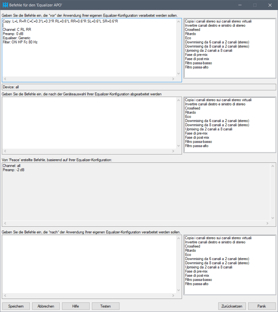

Also ich nutze Equalizer APO / Peace und hab mit allen Browsern meinen eingestellten Upmix. Kann man über die "Effektpalette" in der GUI machen, oder einfach die Equalizer APO-Befehle eingeben. Man kann auch mehrere Profile zum umschalten anlegen.
