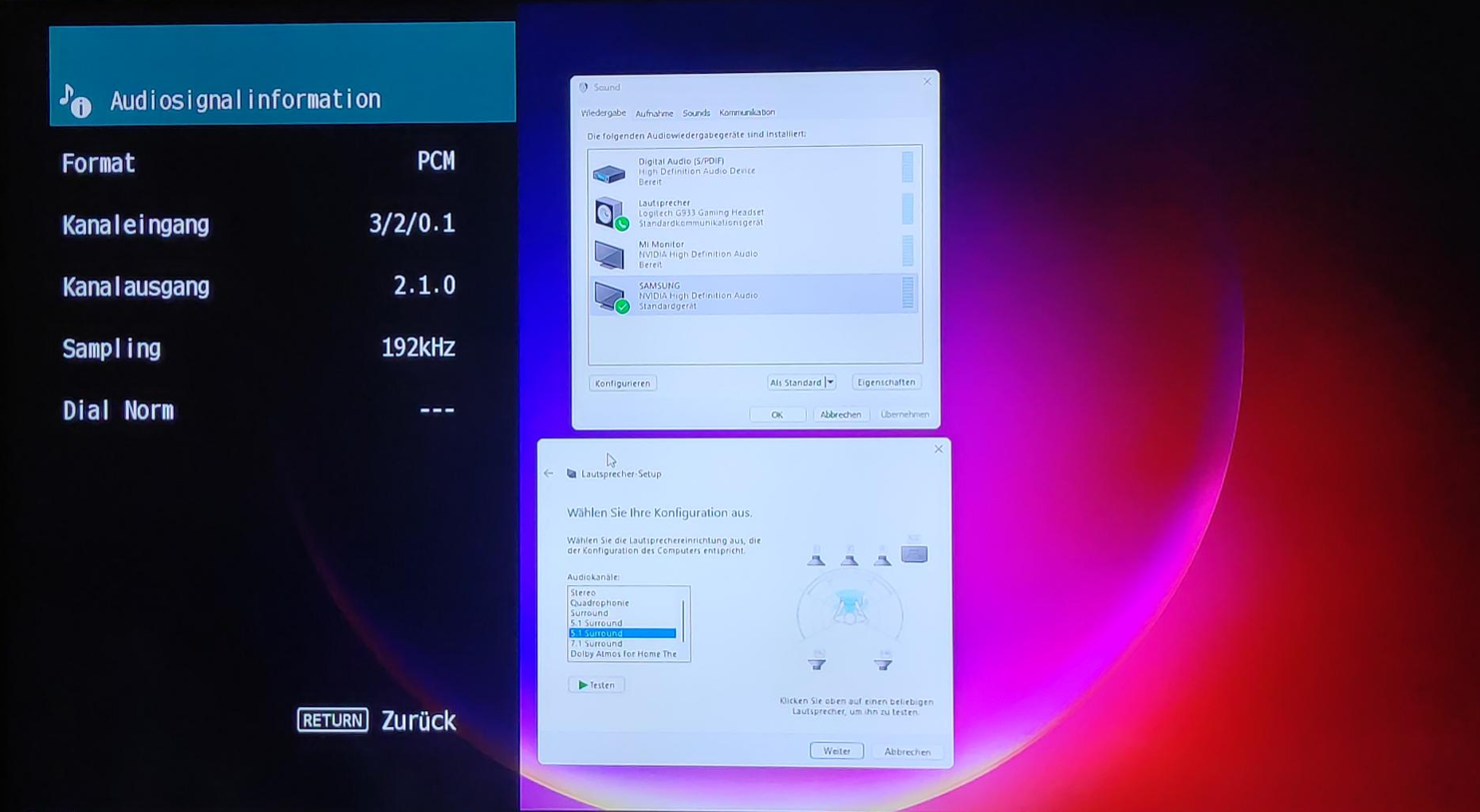

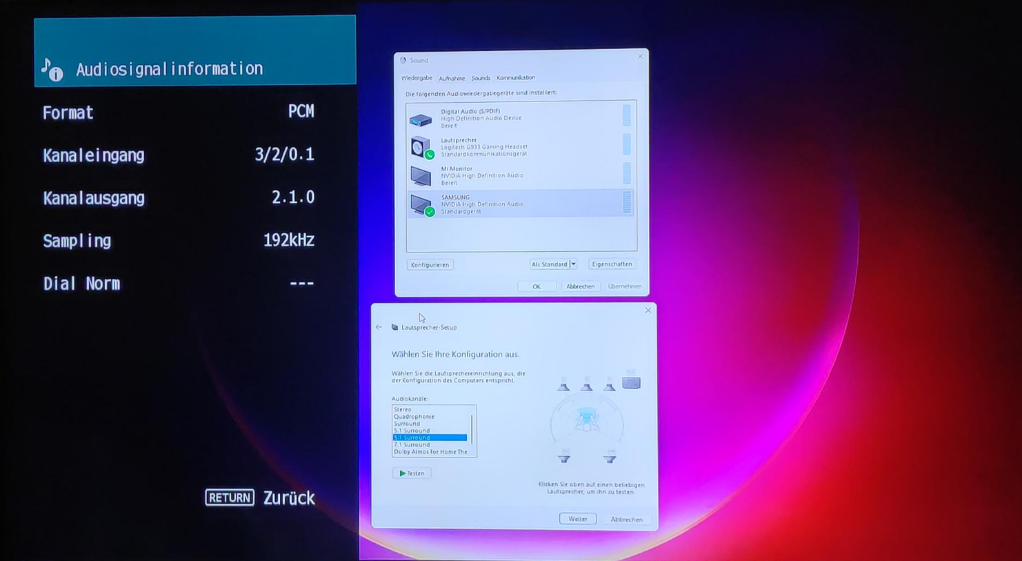

Ich habe jetzt 5.1 eingestellt und der Kanaleingang verändert sich aber der Ausgang bleibt auf 2.1.0 und somit wird nur Stereo ausgegeben.
Anbei ein Foto das die Situation gut beschreibt.
Ich nehme ich den Externen Bildhoster Imgur für den Screenshot. >>>> https://imgur.com/a/Wke3wwM

Siehst hier:
Auf dem Screenshot sind zwei Standardwerte ausgewählt.
Wie genau ist nun was angeschlossen?
Sharonna5204 schrieb:
Das lautsprecher setup muss durchgeklickt werden mit weiter..
Das habe ich getan deswegen ist in meinem Screenshot Links ja zu sehen 3/2/0.1. Es ist nur Stereosound zu hören und 8 Kanäle stehen auch bei meinen HDMI Konfigurationen

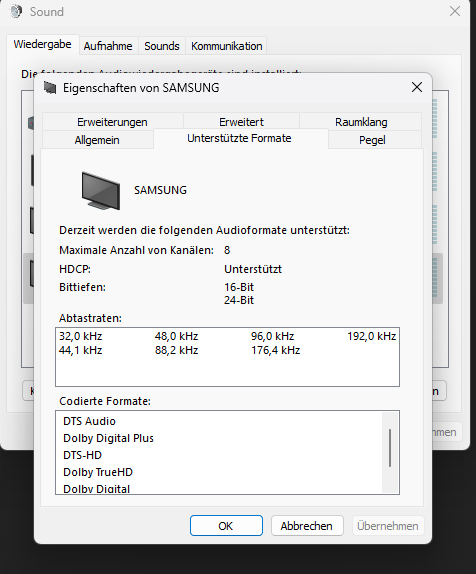

Das was links im Bild zu sehen ist ist die Anzeige meines Recievers vom Audiosignal. Da mir der Ton komisch vorkam trotz der Einstellung auf Surround

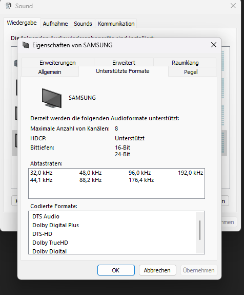

Der Reciever heisst unter Windows mal Samsung und RX-V6A je nachdem ob der Fernseher an ist oder nicht. Der PC ist auf HDMI 1 des Recievers angeschlossen und vom Reciever geht Out zum Fernseher. Es war unter Windows 10 Problemlos möglich 7.1 Ton zu hören. Jetzt kommt nur Grütze raus. Und ich steh aufm Schlauch was ich falsch gemacht habe. Ich hab mir nur n neuen Rechner zusammen gebaut.
Der Receiver kann nur RX-V6A heißen, alles andere ist falsch. Bzw. muss dann doch ein Gerät, in deiner Konfiguration, etwas falsch machen.
Für mich klingt das so, dass der Receiver, den Fernseher an den PC durchreicht.

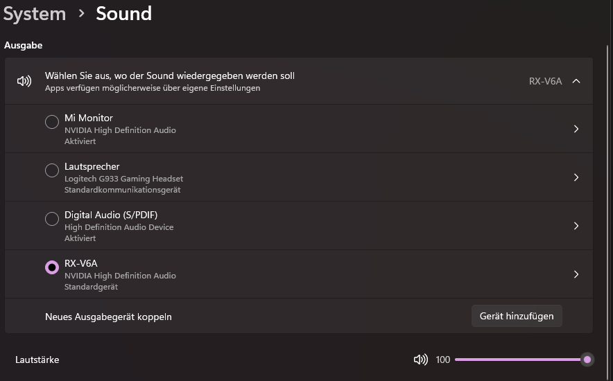

Der Reciever ist direkt via HDMI 1 angeschlossen. Sagte ich irgendwo schon. Ist der Fernseher an heisst dieser Eingang eben Samsung aber ist das NVIDiA HDMi Interface oder so laut Spezifikation. Ohne Fernseher kann ich mir keinerlei Eingangsinformationen anzeigen lassen aber der Ton klingt gleich und es lässt sich auch beim Testen der hinteren Lautsprecher durch klicken nicht der richtge Lautsprecher zuordnen. Der Sound wird vorne ausgegeben statt neben / hinter mir. Daher ist das ähnlich.

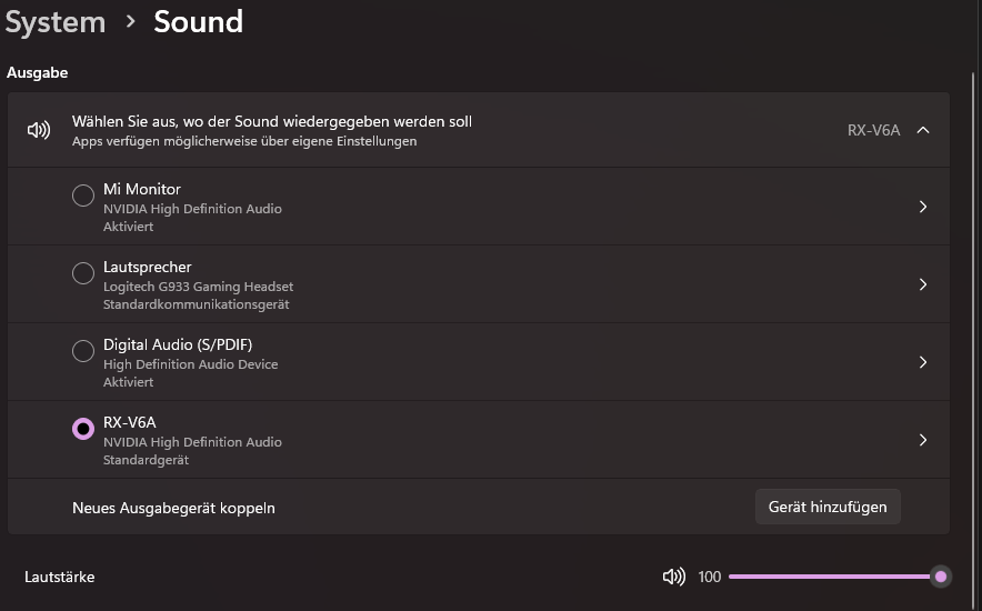

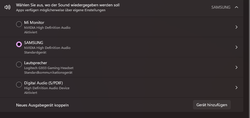

Hier ein Screenshot der aussagt das der Reciever an meiner Grafikkarte hängt. im Eingeschalteten Zustand meines Fernsehers und ausgeschaltet
Habe jetzt das HDMI Kabel vom HDMi Out vom Reciever zum Fernseher gekappt bzw rausgezogen. Es hat sich aber nichts geändert beim Testton und der Reciever heisst jetzt auch nur RX-V6A. Testton kommt aber immer noch nicht neben mir sondern vorne. :/ Ich verzeifel echt und habe keine Ahnung woran das liegen kann.
Grafikkarten Treiber sind die Version 572.83 vom 18 März 2025
