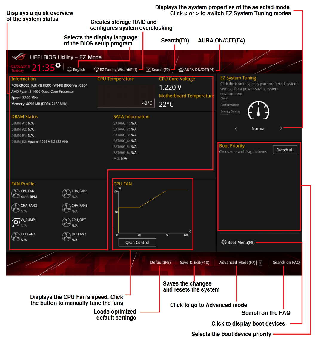

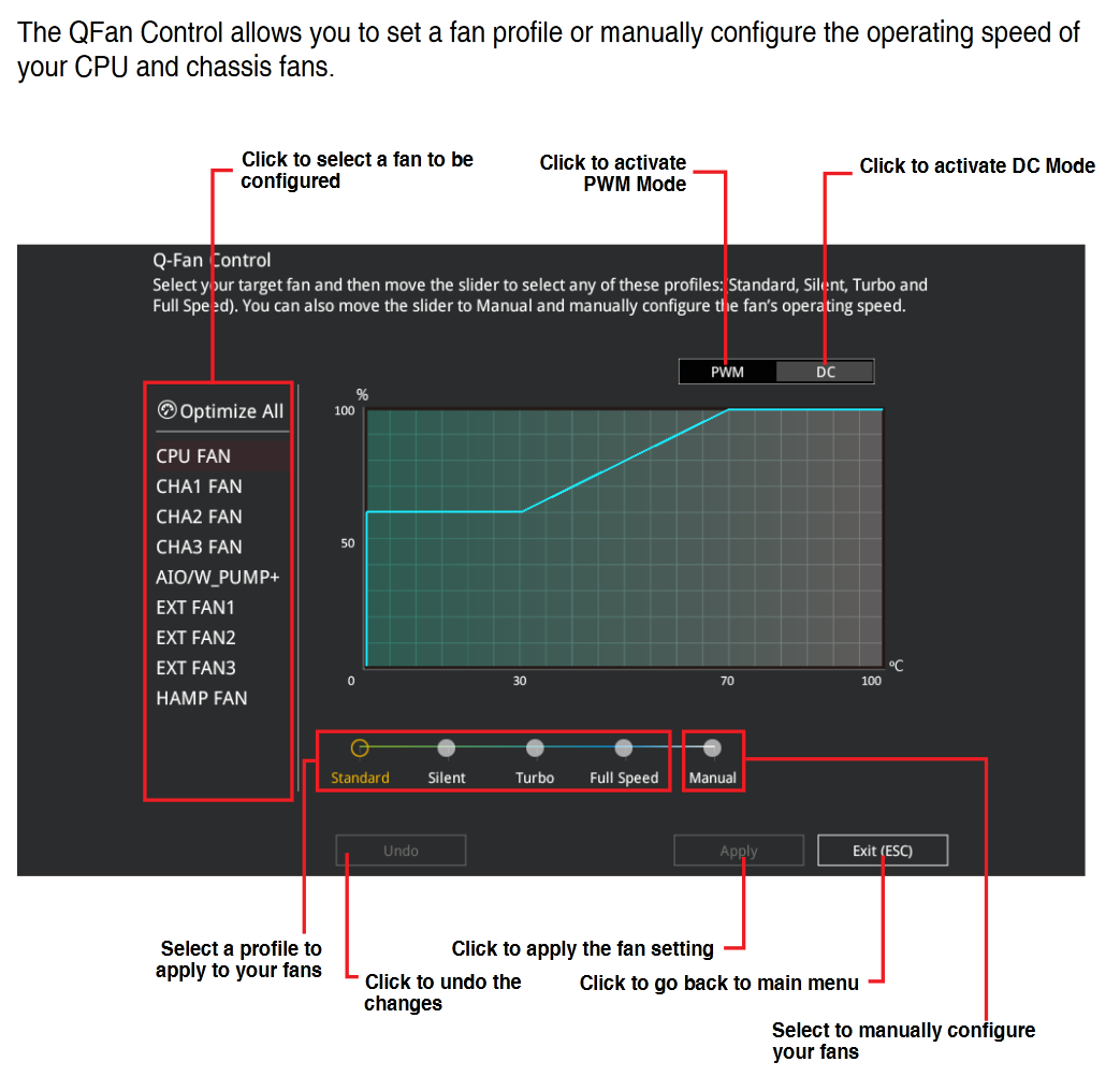

Also mittels Asus Software hat sich nicht viel geändert, laufen auch immer noch alle auf max, wie macht man jetzt weiter? Oder geht das nur im UEFI einzustellen?
Sollte auch mit der Asus Software funktionieren. Was wird in der Software für CHA_FAN2 angezeigt - Drehzahl - und wie sind der Lüfter eingestellt?
Sonst im UEFI (EZ Mode, Q-Fan Control) nachsehen, wäre auch meine erste Stelle - arbeite nur mit dem UEFI.
