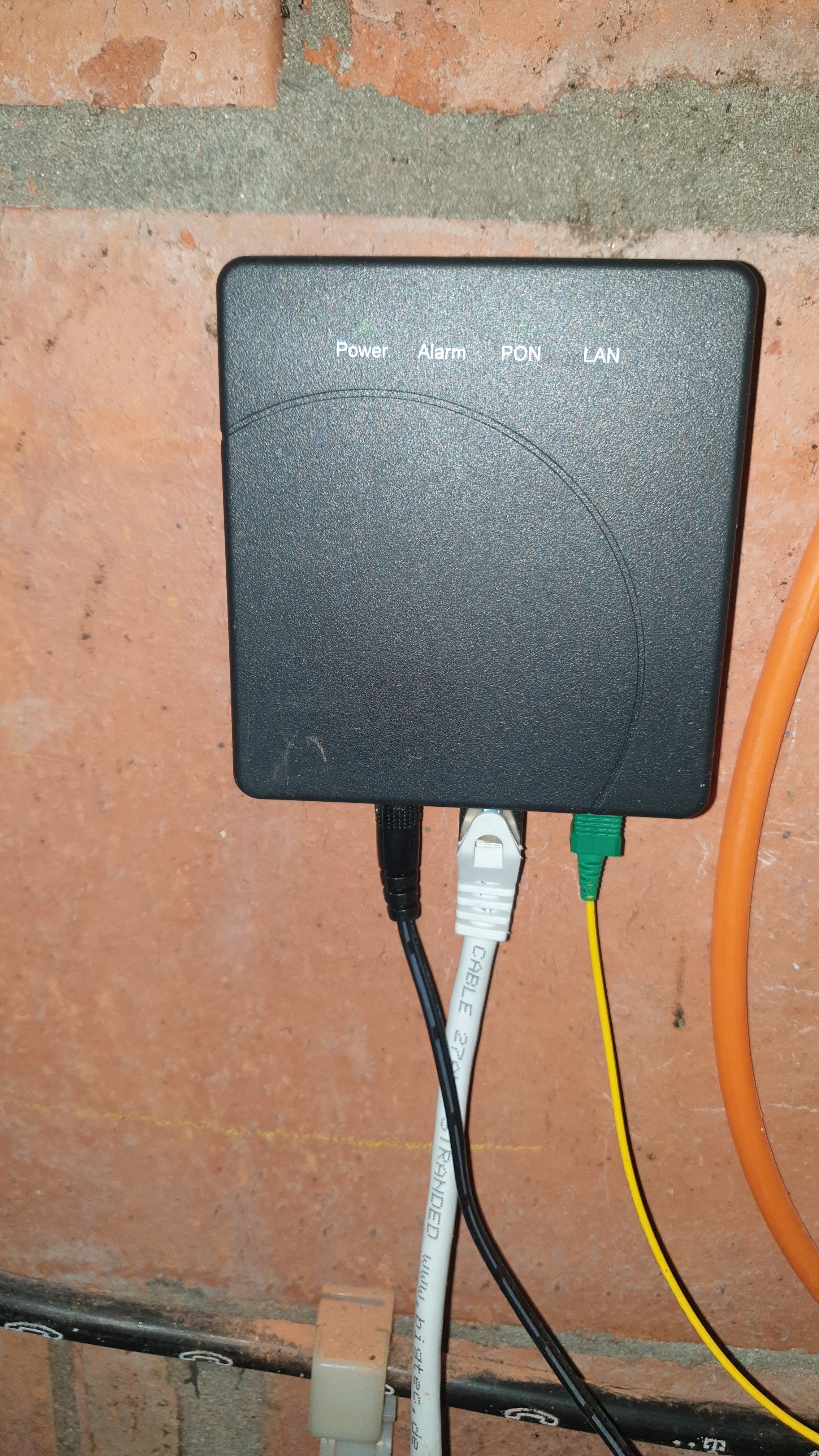

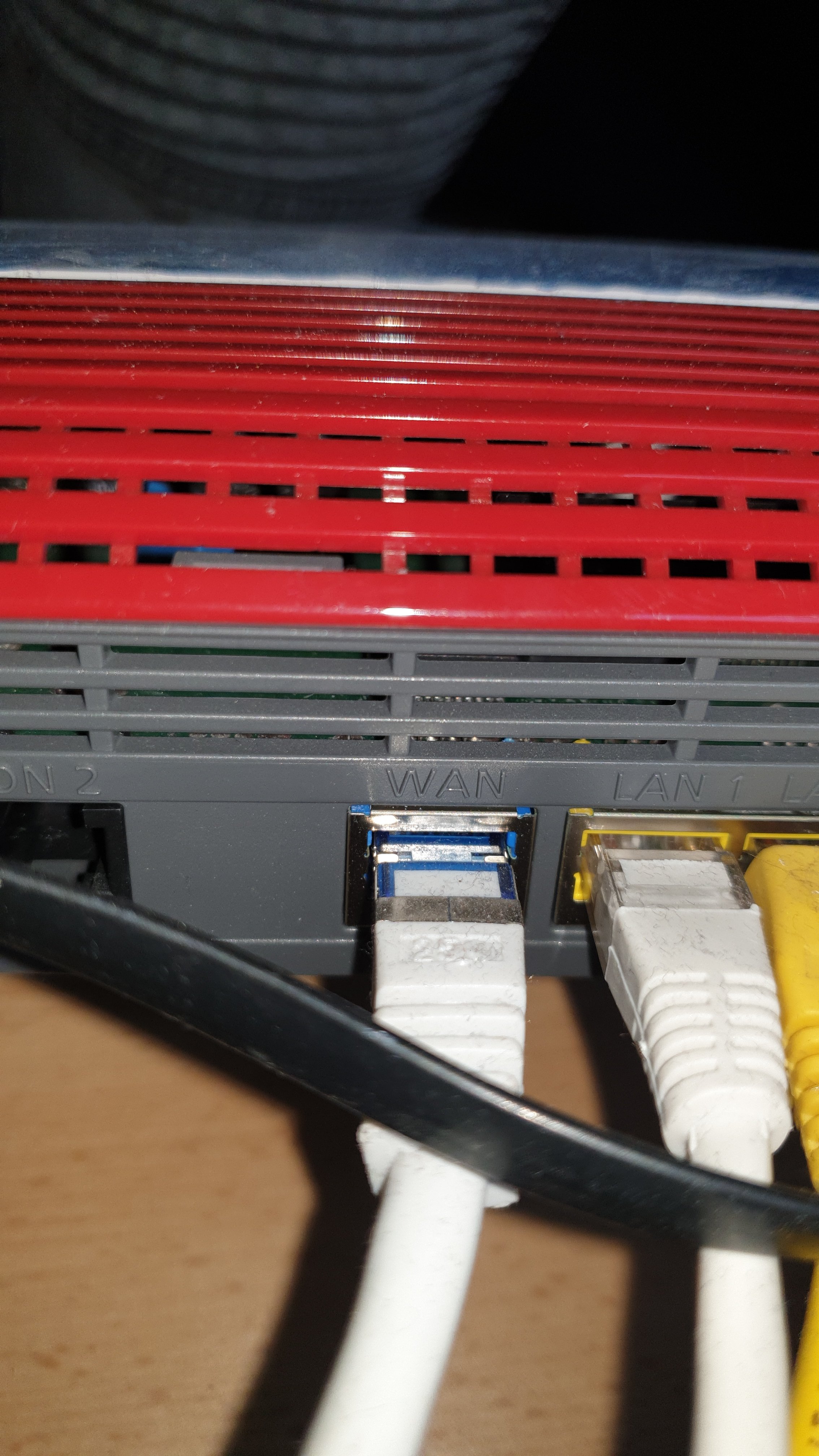

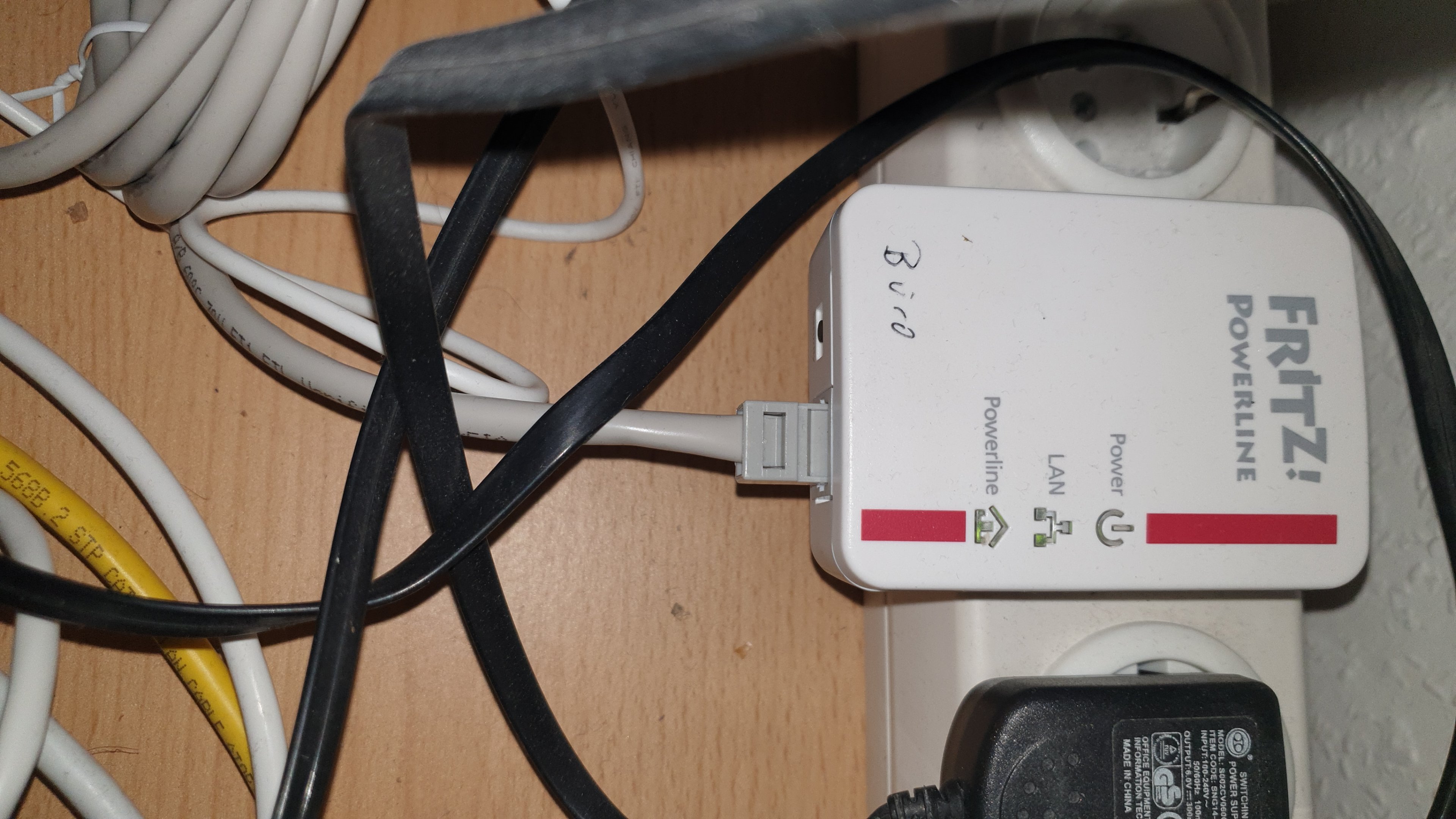

Hallo, die FritzBox 7590x ist doch der Router. Ich habe Glasfaser. Von dem Übergabepunkt gehe ich mit Cat7 an die Fritzbox. Waterkotte geht im Keller an Fritz PowerLan. Im Büro ist die 7590x wo wiederum von der Fritz PowerLan das Cat-Kabel eingesteckt ist. In der 7590x habe ich wie auf YouTube zu sehen, die Fritzbox entsprechend eingestellt und den Port für die Waterkotteverbindung freigegeben. Ich hoffe, dass das nachvollziehbar ist. Siehe Fotos.

Glasfaser Provider?
DG liefert nur öffentliche ipv6. Telekom Dual stack also ipv4 und ipv6.
Du kannst also wireguard konfigurieren und clients verbinden aus mobil Netz wenn apn aktuell ist und aus anderen Dual stack und iipv6 Zugängen.
Aus reinen ipv4 Zugang nicht. Das geht nur wenn Dein Provider Dual stack hat und die Konfig entsprechend erfolgt.
