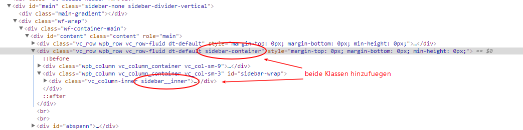

Soll das so aussehen?

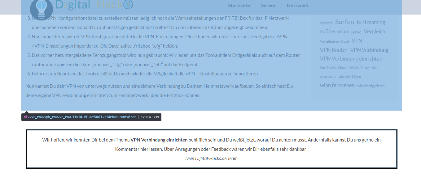

#content ist das falsche Element. Das ist eine Stufe zuweit oben. Du musst das div auswaehlen welches nur die Sidebar und den Inhalt enthaellt, aber nicht den #abspann.

Danke dir. Du ich kann diesen div leider nicht auswählen, da dieser div auf jeder Seite durch Visual Composer unterschiedlich heißt...
Das ist mein Problem
Okay, cool. Danke Dir! - Geht jetzt :D

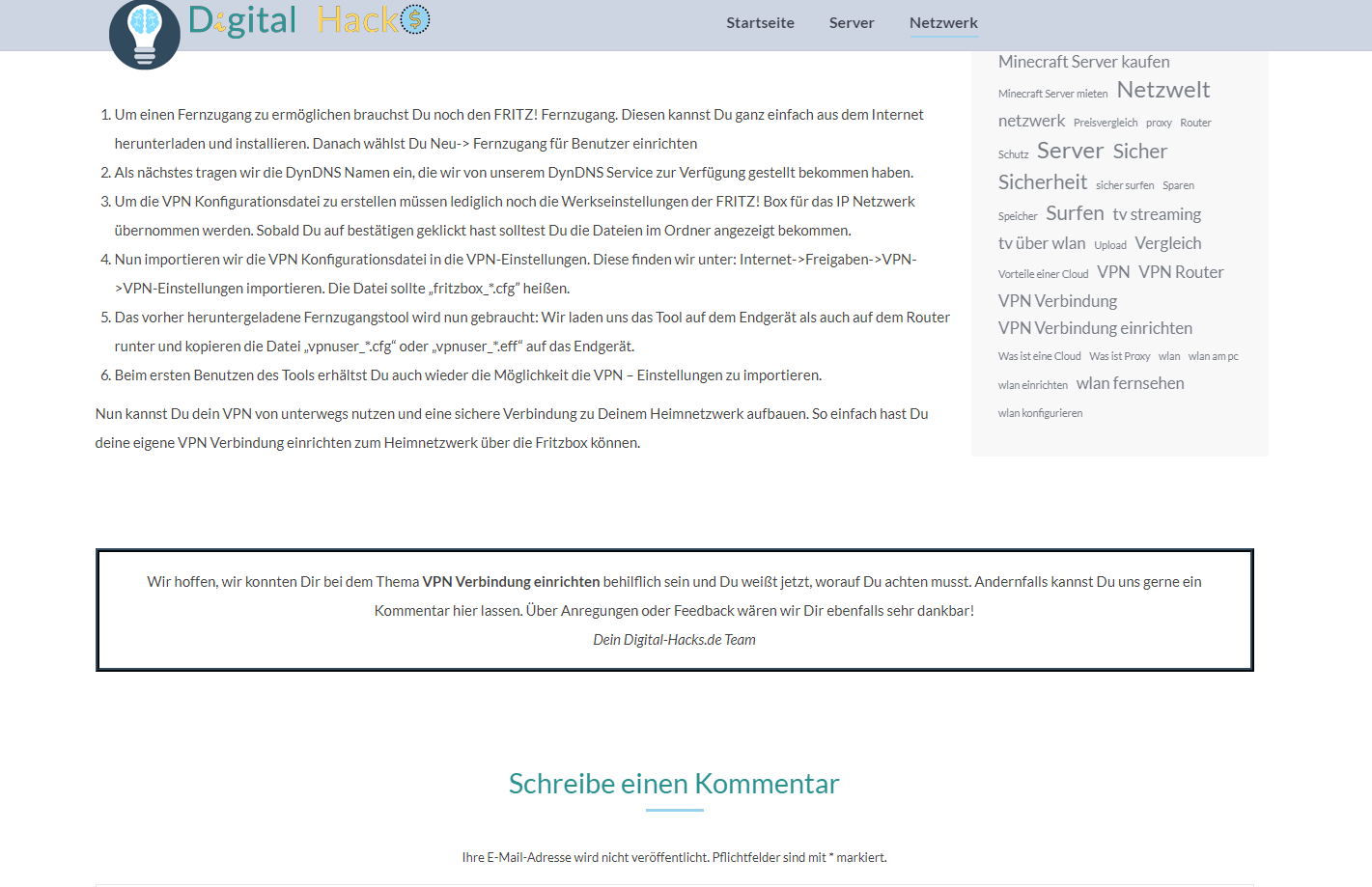

Außer wenn du schnell hochscrollst. Dann buggt das irgendwie und ich habe leider beim hochscrollen kein Spacing nach oben. Ne Idee, wie ich das noch hinbekomme? :)
Ich habe jetzt alle Seiten bearbeitet und sehe nun leider, dass es bei zweien leider nicht geht...
Wieso weiß ich allerdings nicht...
- #sidebar-wrap ist da
- .sidebar-container ist da
- .sidebar__inner wird über '#sidebar-wrap > div' angesprochen, da ich in dieser Klasse nichts eigenes einfügen kann mit Visual Composer...
Es handelt sich dabei einmal um diese und diese Seite...
Also die Sidebar wird zwar bei beiden mitgezogen, allerdings unten stoppt sie nicht... Wie könnte ich das lösen?
