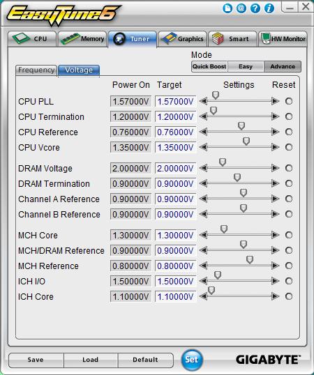

Hab mal eine frage
stimmen soweit die Einstellungen für die Spannung?
Die Spannung habe ich im Bios eingestellt nicht mit EasyTuner das Programm habe ich nur zum Auslesen genommen
Soweit ganz gut ;) Nur kannste halt noch testen mit Vcore und CPU PLL ein wenig runter zu gehen, denn desto niedriger desto gesünder ;)
Also immer ein wenig senken und dann primeln ;)

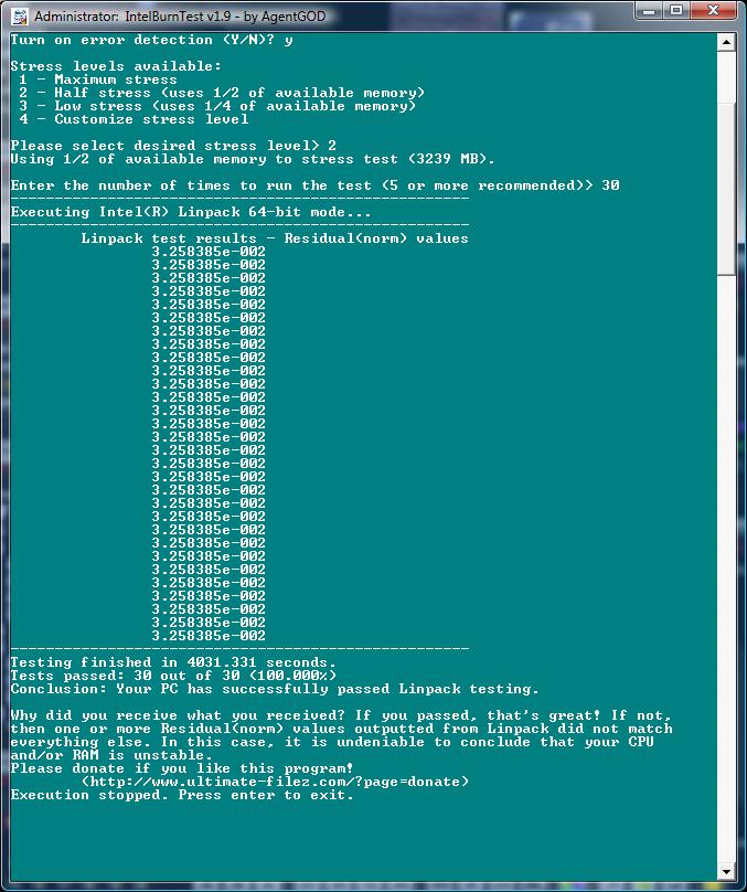

ich habe jetzt den Intel Burntest wieder gestartet wenn ich den 1/2 test nehme dann rennt er ohne probleme durch. also wenn er nur die hälfte vom Ram nehmen soll
wenn ich aber die 1 Nehme also das er den Vollen rank nehmen soll, kackt der pc sofort ab.
gut dachte ich vllt stimmt was mit dem Ram nciht
hab Mentest durchlaufen lassen per Lice cd von Linux und es kam kein Fehler?
wenn ich den Test auch starte, also den wo der den kompletten Ram nehmen soll, kommt von Windows eine meldung , KEINE fehlelmeldung das nicht genug ram zum arbeiten verfügbar ist.
ist das normal?
Hab mal ein Screen Hinzugefügt, soweit ist er docg jetzt stabil oder?
