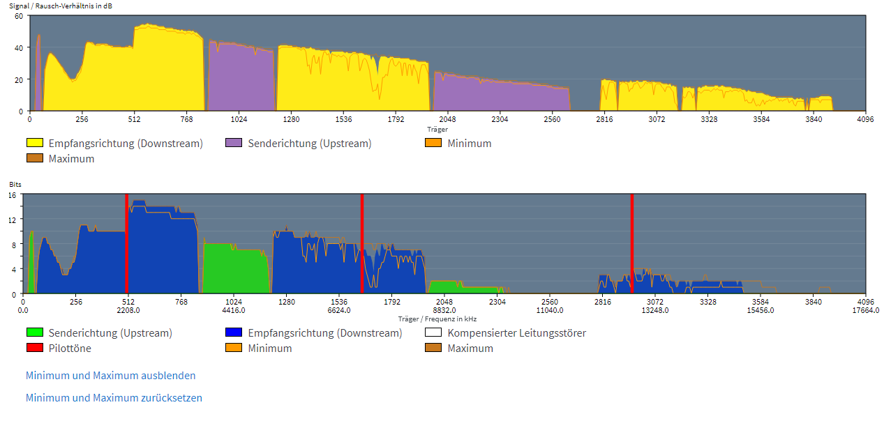

um ehrlich zu sein, ich weiß hier nicht mehr weiter. Ich hatte auch schon mit den Team der Telekom intensiven Kontakt letztes Jahr, dort konnte auch ein paar kleinere Störer durch PowerLan identifzieren, teils beheben, aber nie die Hauptursache finden oder beheben
Ich weiß auf jeden Fall das hier 2 Fequenzbänder wohl durch Amateurfunker extrem belastet werden (siehe Spektrum), vermutlich auch mit einen illegalen Verstärker, aber leider konnte durch die Techniker da wohl nichts erkannt werden oder es ist in den Tagen keine Aktivität gewesen.
Gerade bei 40m Bereich (7 Mhz) ist teilweise ein ganzer Bereich weg.

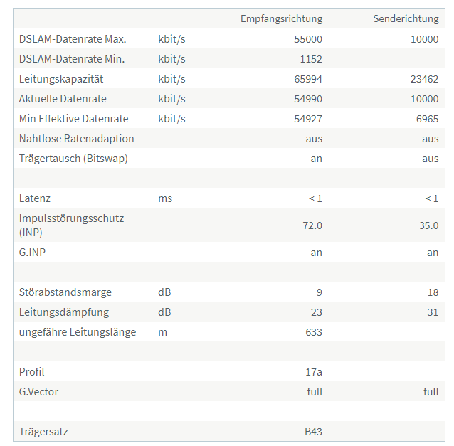

Ansonsten ist die Leitung sauber:
mit diesen Werten:

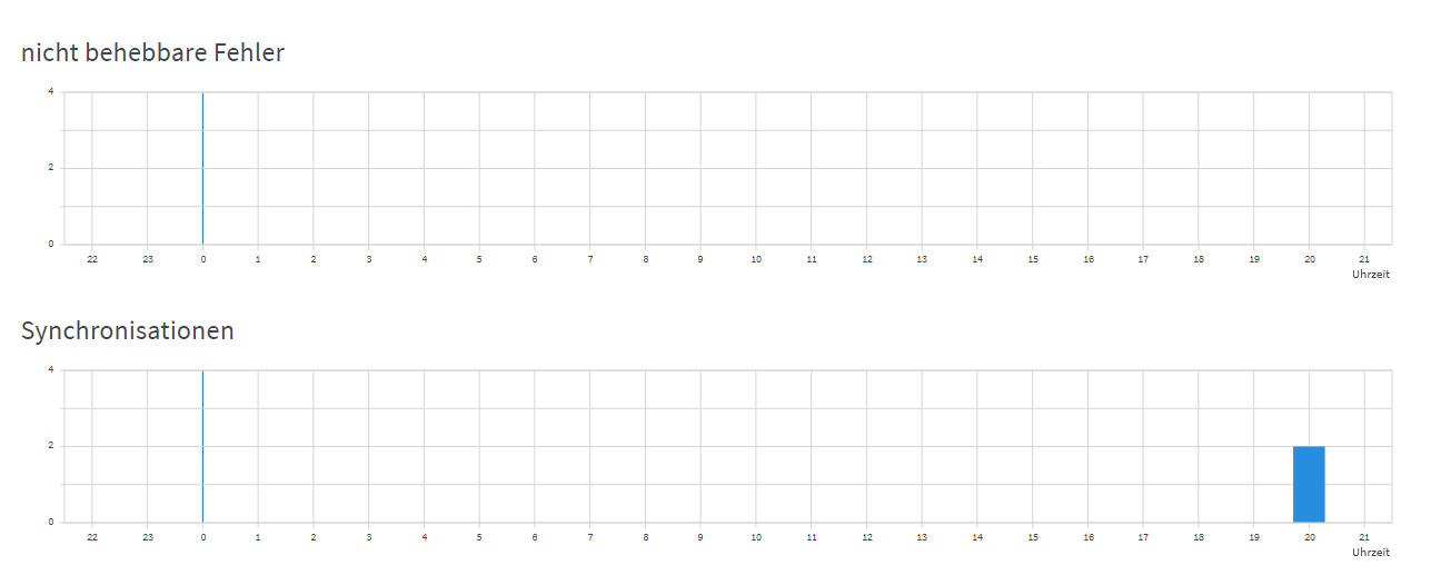

Falls ihr euch fragt: ja, das Profil ist im Downstream costum auf dem DSLAM und normalerweise auch fest eingestellt, da hier ASSIA sich durch die Störungen, die oft auch keinen CRC Fehler oder Resync erzeugen, so eingenässt hat, das die Leitung teils auf 30 Mbit/s heruntergedrückt wurde (jede Nacht zwischen 04-05 Uhr ein durch ASSIA ausgelöster Resync mit noch einer Stufe niedriger, nur selten ging es mal hoch)
Interessanterweise wurde auch der Upload seit dem 01.11.22 04:51:33 auf 10 Mbit/s begrenzt, obwohl der Letzte Resync am 29.09.22 21:07:09 war ... den Grund dafür kenne ich nicht.
Interessantere Fakten:

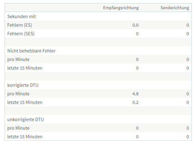

  • selbst wenn ein Gewitter mit 1000 CRC Fehlern auftritt, habe ich idR keinen Resync.
  • der Port wurde lt. Telekom Techniker auch schon gewechselt.
  • lt. Fernmessung gibt es eine Diskrepanz zwischen Ader A und B, die aber ein Techniker nicht nachvollziehen konnte bzw alles in den Toleranzbereich liegt.
  • ein verbauter Blitzschutz im APL wurde entfernt, da dieser oxidiert war
  • ein gleiches Spektrumbild haben auch Nachbarn, die wohl ebenso die gleichen Probleme haben lt Ihrer mündlichen Aussage, allerdings konnte ich dort keine weiteren Analysen machen wie bei mir.
  • neue TAE wurde gesetzt
  • neues Anschlusskabel von TAE -> Router wurde probiert, wobei dieses schlechter war als das jetzige (DS Band 1 hatte dann auch Einbrüche drin und der SNR war um 2 db gefallen sowie durchschnittlich 10 CRC Fehler in der Stunde )
  • Ich selbst habe alles hier via LAN verkabelt, dh: Kein Powerline Lan hier bei mir in den Stromkreisen.
Das ganze zur Vorgeschichte.
Nun ist natürlich die Frage, wie am besten weiter vorgehen, da es gerade wieder in den letzten Wochen wieder massiv geworden ist. Interesanterweise immer abends zwischen 19 - 21 Uhr in Wochenendnähe (siehe Log), was meine Theorie von den Amateurfunker doch so ziemlich verstärkt.
Gibt es irgendwas, was ich hier ggf noch machen könnte ?
Die sekundäre Frage ist auch: liege ich hier mit meiner Einschätzung ggf richtig, das es wohl ein Hobbyfunker ist, der uns hier den gestreckten Mittelfinger zeigt?

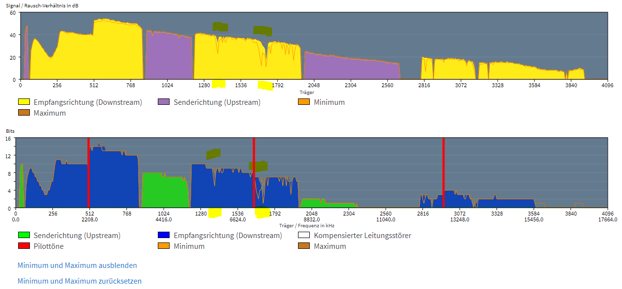

Gerade zu den Einbrüchen bei 6,2 und 7,0 MHz gab es schon Berichte. Beispiel: https://web.archive.org/web/20211230030247/https://www.onlinekosten.de/forum/showthread.php?t=148022
Kenne auch viele Anschlüsse, wo das mehr oder weniger ausgeprägt zu sehen ist. Bei dir ist es schon deutlich, besonders bei 7 MHz. Gibt es denn Funkamateure in der Gegend? Aktive KW-Funker sind an den meist großen Antennen gut zu sehen.
Wäre einen Versuch wert, ob ein Notching der KW-Bänder mehr Stabilität bringt.
blastinMot schrieb:
Würde ich auch erstmal beim Telekom hilft Team drum bitten.
Das wäre für den Notch die beste Möglichkeit.
@Telekom hilft : Falls der Nutzer euch um Hilfe bittet - im Team kennt sich Marlon K. sehr gut mehr dieser Thematik aus.
Reaktionen: JodelFred und blastinMot
@eifelman85
ja darüber hatte ich mit den Kollegen auch schon gesprochen, was aber scheinbar erstmal verworfen wurde. Aber ansich weiß ich nicht inwieweit die helfen wird, da diese Maske ja dann wirklich nur den 40 m bereich (6,2 und 7Mhz) ausblendet.
Nur habe ich hier das gefühl, das die beieinflussung zumindest in dem Bereich noch wesentlicht über den erlaubten Bereich hinausgeht wenn ich mir so die Breite ansehe.
Außerdem beeinflusst diese Dauerstörung auch nicht den Sync ansich und ich habe auch keine Fehler (siehe Fehlerstatistik).
Es scheint nur eben so zu sein, das irgendwann mal ein Burst ausgelöst wird, der den DSLAM / Modem veranlast, den Syncprozess neu zu machen, obwohl keine Fehlerrate oder ein Absinken des SNRs festellbar sind.
Nun ist aber tatsächlich die Frage an der Stelle, woher dieser Burst kommt. Wie ja schon oben gesagt, ich vermute den Amateurfunker (und nein, haben hier keine mit so einer sichtbaren Antenne in der Nähe, aber ggf deshalb ein nicht zugelassener verstärker etc).
Natürlich könnte es auch etwas anderes sein. Könnte mir auch vorstellen, das die gesammte DSLAM Einheit da nen Hau weg hat, denn wir hatten es schon einmal vor VVDSL Zeiten ein Störung, das die Portgruppe(n) dort komplett ihre Konfig verloren hatten, so das ich ohne Vectoring einen 60er Sync hatte mit 100 Mbit/s als Maximum. Die tatsächliche Geschwindigkeit lag allerdings gedrosselt bei 1 Mbit/s
Das würde wohl auch dazu passen, das ASSIA so abdreht und ständig ohne Not an den Syncprofilen rumbasteln will, wenn es zu 1 - 2 Resyncs in der Woche kommt, wenn die Steuerung dort Probleme hat
p.s. anbei mal noch das Spektrum, wie es nach etwas mehr >24 h Laufzeit zur aktuellen Stunde aussieht, vorallem wie sic die Störer ausgewirkt haben.
p.p.s. ich hoffe ehrlich gesagt, das das Problem mit ASSIA nicht wieder auftritt, weil mit gelegentlichen Resyncs kann noch bis Ende 2024 wohl leben, danach ist hier alles mit Glasfaser ausgebaut.

Etwas derartiges ist auch ganz klar im Spektrum erkennbar. Sehr wahrscheinlich wird nicht der Amateurfunk die Ursache sein, sondern diese Unsymmetrie wird die Leitung anfällig für Störungen machen.
Daher sollte imho dieser Fehler gesucht werden. Im Zweifelsfall alle Masten steigen und die Dosen kontrollieren. Sehr wahrscheinlich wird eine dabei sein, die durch einen Blitzeinschlag verbrannt wurde.
