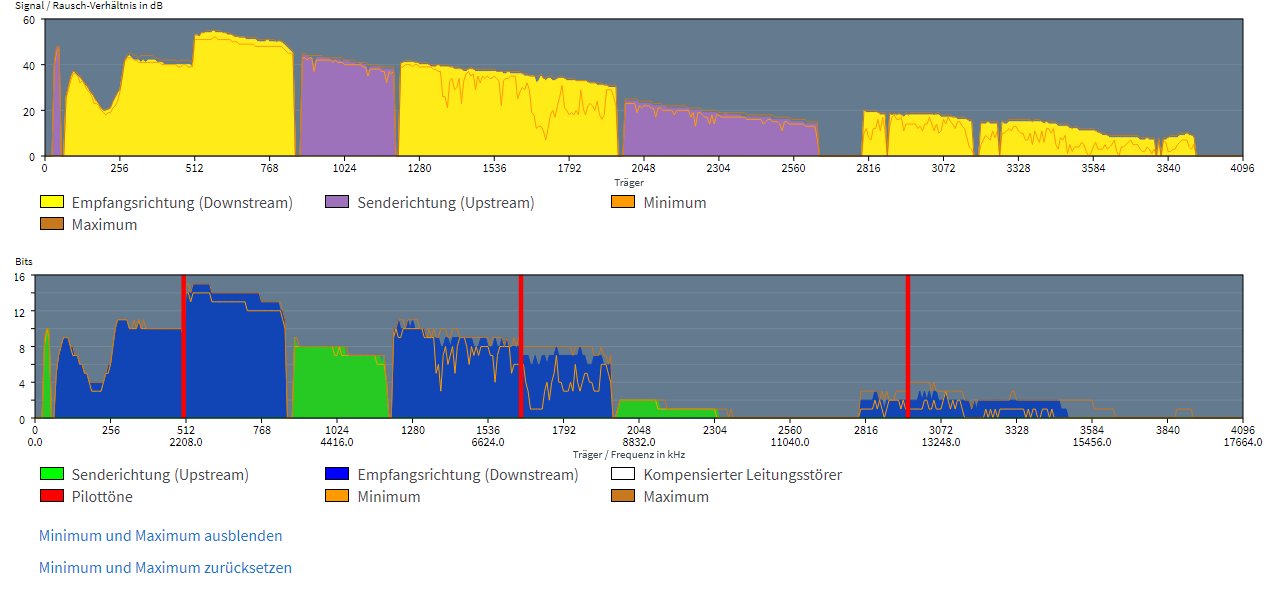

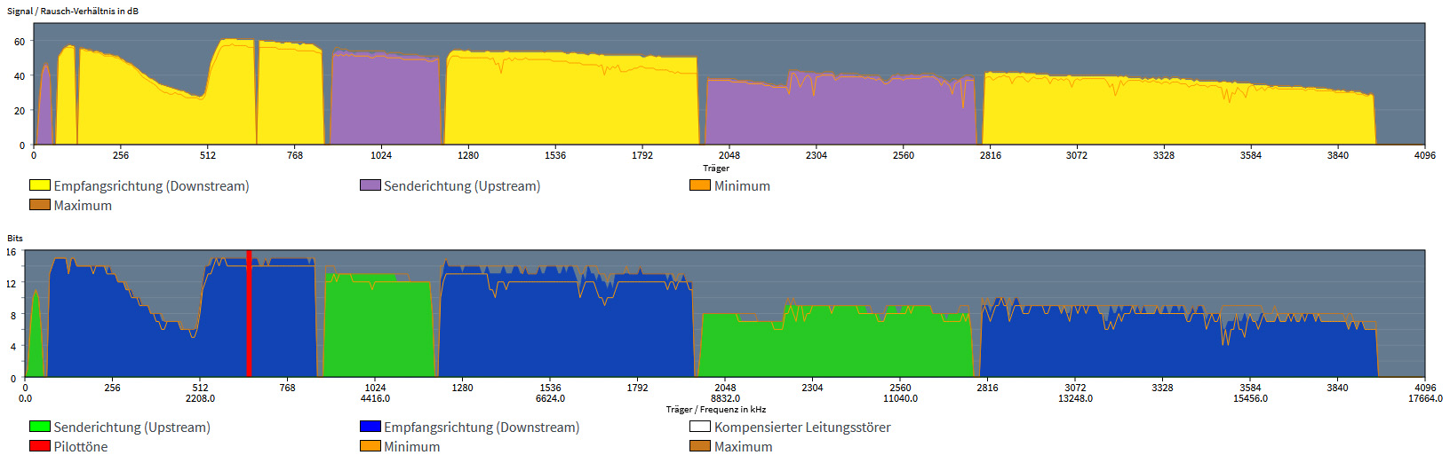

p.s. mal nach mehr als einer Woche Laufzeit um 0 Uhr am 24.04.2023 das Spekturm ohne den großen Störer. Siehst du da noch etwas anderes ungewöhnliches? Außer die DLAN Aktivität der Uneinsichtigen.
der Sync ist nun seit dem 14.04.2023 auch wieder ohne Unterbrechung da und ASSIA hat glücklicherweise sich nicht gezuckt bisher.
Sebbi schrieb:
der Techniker hat alles da drinne ausgetauscht so wie ich das gesehen habe, lt. der Aussage hat er aber auch den Überspannungsschutz weggelassen, da diese "anfällig" wären und das Signal nur behindern.
Ja, das behaupten einige, aber das stimmt leider nicht.
Am Spektrum sehe ich, dass das letzte Downstreamband immer noch eine Berg- und Talfahrt macht. Das ist nicht richtig und deutet auf einen Fehler hin. Das Spektrum muss konstant zu den höheren Frequenzen hin abfallen.

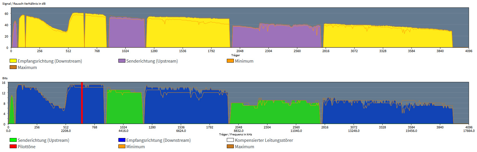

Hier mal zum Vergleich meine 100MBit/s Leitung:

auch bei einer VVDSL 50 Leitung @ ~ 1,3 - 1,5 km wovon ca. 50 % obenirdisch verlaufen und schön allen Störungen ausgesetzt sind?
Übrigens kann diese Delle im DS3 Band nicht auch dadurch kommen, das viele DSL Modems hier in dem Bereich diesen einfach teils gar nicht mehr belegen können und so die Modems, die eine höhere Qualität haben, dadurch in dem Bereich mehr Luft haben ?
bei welcher Leitungslänge ? btw hast du da auf einer Frequenz aber auch einen bösen Störer drin.
Laut Fritz!Box ca. 310m und das kommt in der Realität auch ungefähr hin.

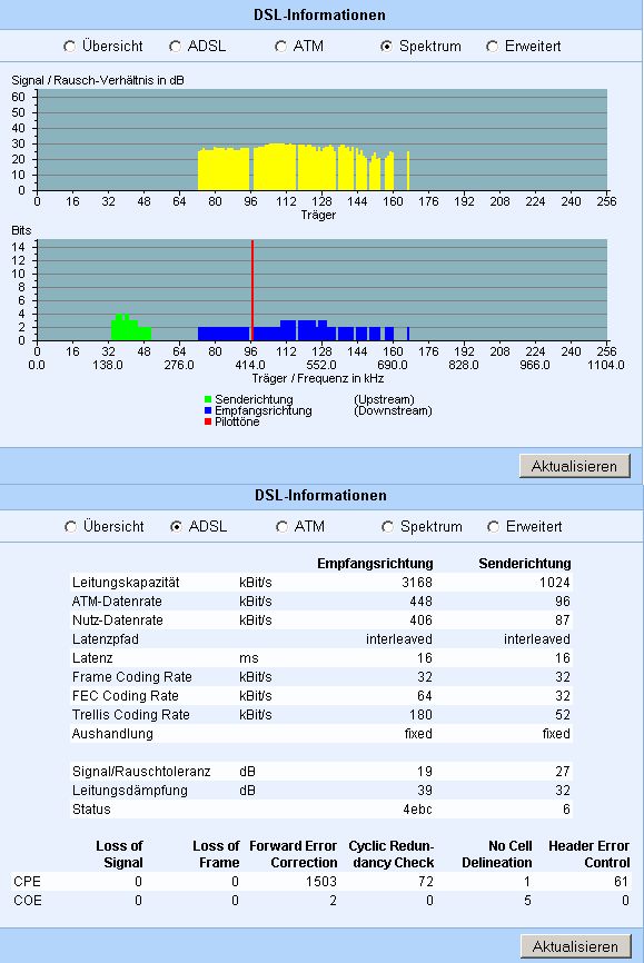

tjo gute Frage bzw soweit ich weiß isses auch 0,6er Kabel aufm größten Teil der Strecke. Auch schon zu normalen VDSL25er Zeiten waren

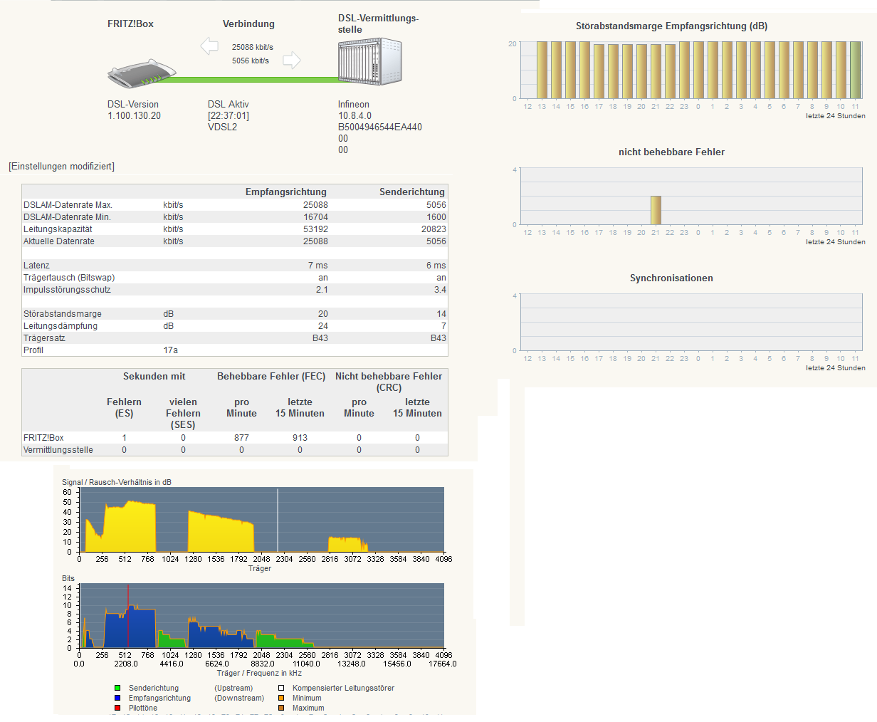

noch n screen von damals:

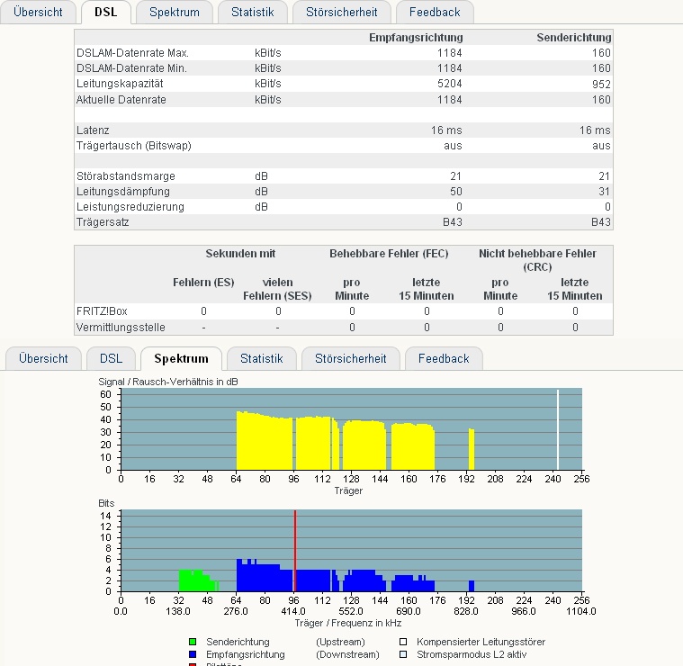

Ich hatte früher nur 12MBit/s, da war der DSLAM im Nachbarort, über einen Kilometer weg, Dämpfung 29dB.
Jetzt habe ich 100MBit/s, da andere, viel nähere Vermittlungsstelle, Dämpfung 14dB.
Wenn die Leitung bei dir wirklich so lang wäre, glaube ich nicht das du auf 50MBit/s kommst...

Folgenendes zur Historie:
Wir wurden von der nächsten Stadt auf dem HVT versorgt, der 6,3k entfernt war. Zum ersten mal DSL hatten wird 2003.
Daraus wurde denn bei der Einführung von DSL RAM erstmals ein DSL1000 Anschluss für ein paar Wochen
und dann ein DSL2000RAM Anschluss.
2012 / 2013 wurde dann unser KVz am Dorfeingang, wo das Hauptkabel von der Stadt an kam, mit einen Outdoor DSLAM überbaut und ich konnte dann einen VDSL25 Anschluss mein eigen nennen, welcher dann im Rahmen von Vectoring zu einen VVDSL50 Anschluss wurde.

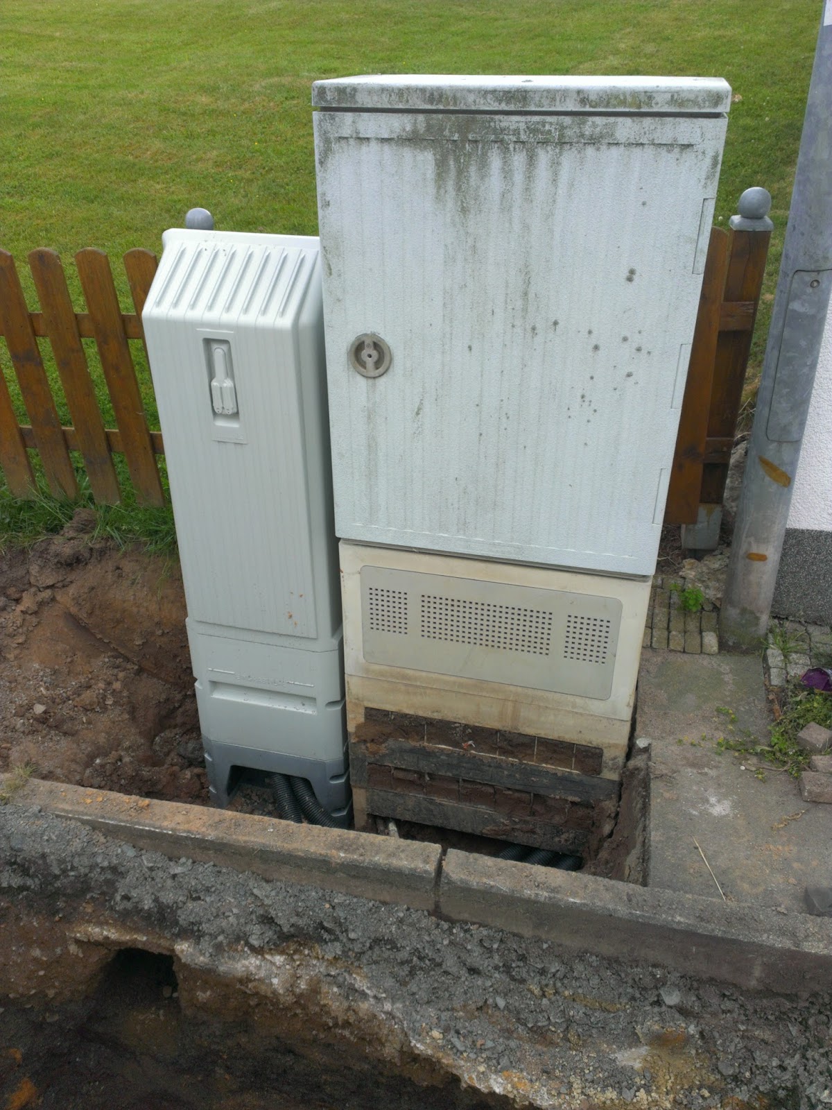

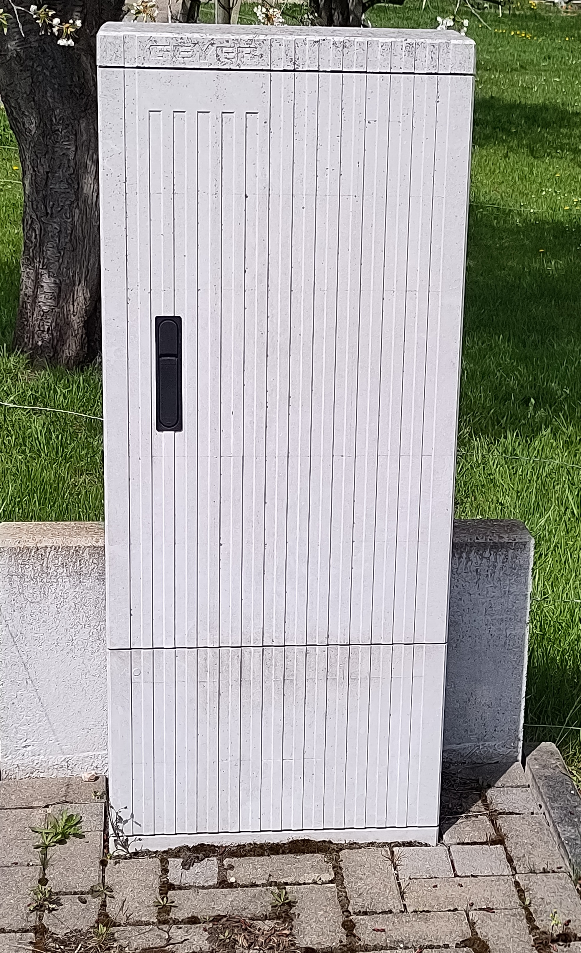

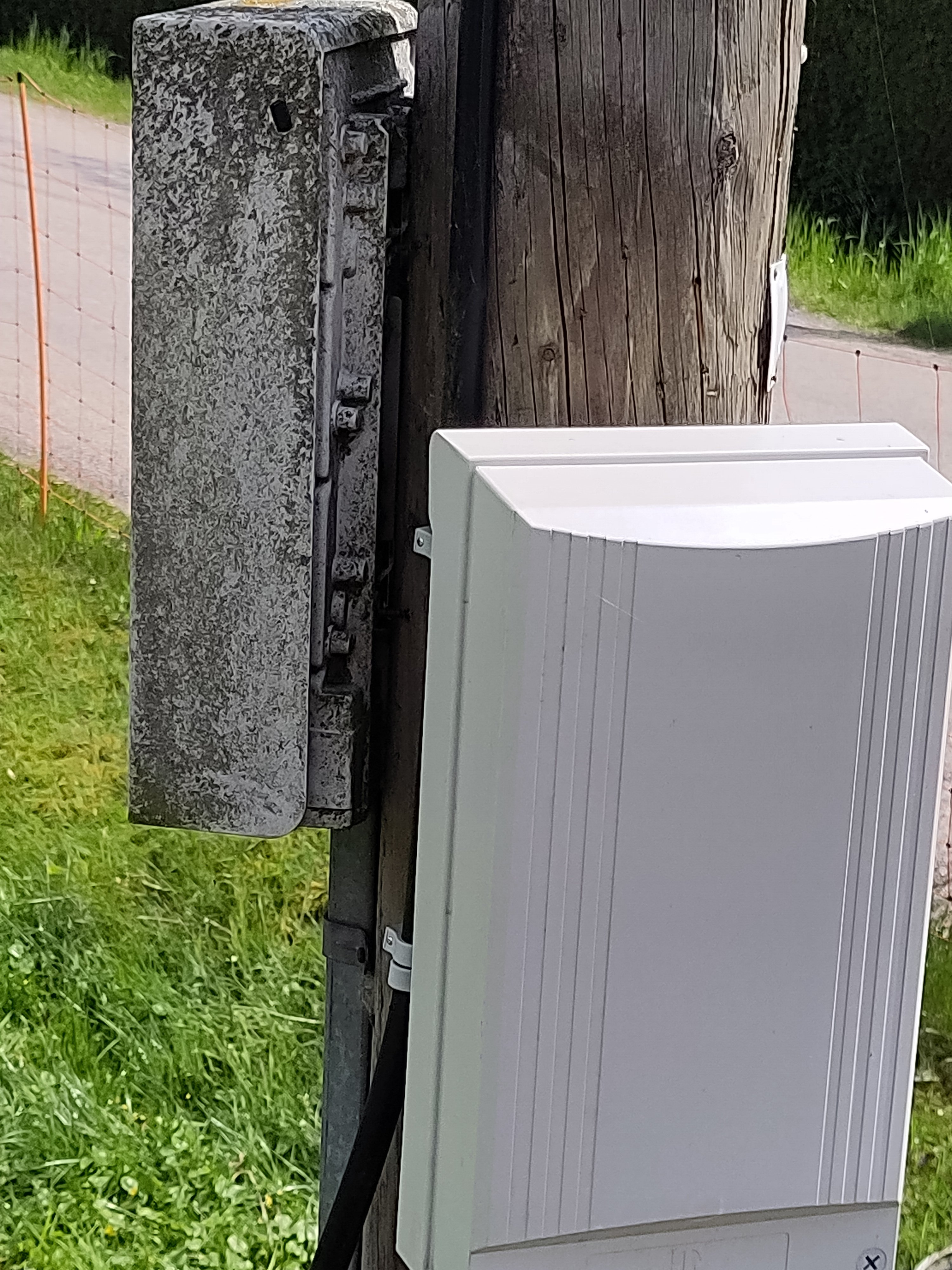

Die zwei 100er-Mastdosen, außerdem eine alt und eine neu, sind für mich ziemlich verdächtig. Das sieht sehr stark nach einem Punkt aus, wo DSL eingespeist wird. Sprich: Das alte ankommende Kabel wurde aus der alten Mastdose entfernt und in der neuen Dose auf ein Erdkabel verlängert, das zu einem nebenstehenden KVz geführt wird. Von dort aus kommt dann wieder ein Kabel, welches in die alte Mastdose geht. Möglicherweise steht dieser so blöd um die Ecke, dass man ihn nicht gleich sieht? Wie weit ist dieser Mast entfernt? Kann mich natürlich auch irren, ein wenig von der Ferne aufgenommene Fotos wären da hilfreicher. :D
Der Kasten ist vom Stromnetzbetreiber.
Reaktionen: JodelFred
Was für ein Typ von Fritzbox ist das eigentlich, ist das Originalkabel zur TAE6 in Verwendung,
Habt ihr in der Nachbarschaft oder selber vllt. PV-Anlagen (Photo-Voltaik)
Der APL kann nicht nur draußen am Mast sein, im Haus kommt ja sicherlich das Luftkabel von draußen an,
Kommt nach euch noch eine Ortschaft auf der Linie vom HVT weg, die näher zu eurem Grnd-Stk. liegt als das MFG am Ortseingang?
Mehrfache OD-DSLAMs in mehreren MFG in einem kleinen Ort sind unrealistisch (Kostenaufwand zu hoch)
@ Thom, du meinst der neue VT am Mast wäre ein reiner Mini-KVz zum Schalten auf Querkabel in ein MFG?
Die Zuführung auf den Alten ist doch aber das VzK u. kommt vom MFG.
@ TO, vllt. mal Fotos von den beiden Mast-Verteilern (PlastikKästen) so dass man deren Kabelführung genau sieht.
da ist kein KVz in der Nähe :D die Kabel kommen aus der Erde, gehen in die Dosen, von da aus zu 3 Häusern und zu der Oberirdischen Leitung hoch an den Mast. da ist nichts weiter.
Sprich die 2 Sachen am Mast sind das einzigste was da in der Nähe ist.
Btw es sind auch 2 Hauptkabel bis zu einer gewissen Stelle im Ort oberirdisch geführt, weil die DA Anzahl im 1. Hauptkabel nicht ausreichend war, um den Ort komplett zu versorgen. Darum sind wohl auch 2 dieser 100er Mastdosen da.
