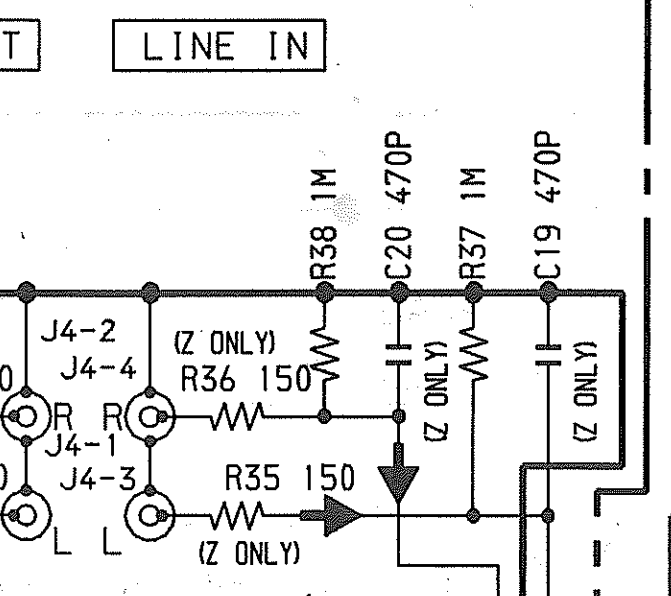

Dem Schaltplan ist zu entnehmen, dass sich alle Eingänge Masse teilen:
Ich fürchte also, dass ich da keine einfache Lösung finden kann, ohne den Audio-Ausgang vom Desktop-PC in zu trennen. Also irgendeine Form von galvanischer Trennung oder durch simples Abstecken der Kabel.
