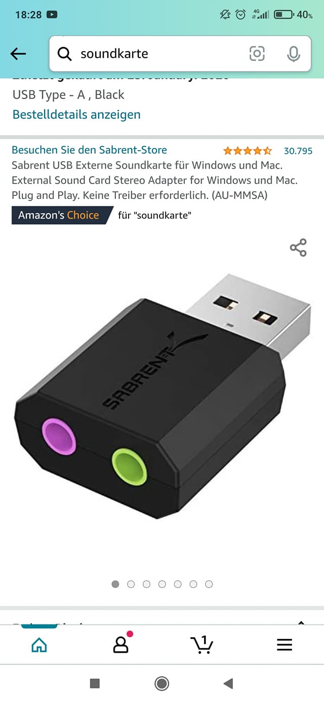

Moin Leute.
Hab folgendes Problem. Ich hab nen HyperX Cloud Alpha und 2 Soundkarten. Eine USB Karte für 7€ von Amazon und eine (gebrauchte) Soundblaster Z.
Problem ist nun das meine Mikrofonqualität ziemlich kacke ist wenn ich über die Soundblaster rede. Wenn ich mein Mikrofon an die USB steck geht's zwar besser aber immernoch nicht wie erhofft.
Außerdem wenn ich mein die Kopfhörer an der Soundblaster angeschlossen hab höre ich jedes Mal ein leichtes Fiepen sobald ich die Maus beweg. Das Fiepen geht weg sobald Mikrofon UND Kopfhörer an der USB hängen.
Am Headset selber kanns nicht liegen hab schon einen Ersatz bekommen und es ist immernoch dasselbe und die Einstellungen habe ich eigentlich auch schon alle durch.
Weiß jemand woran das liegen kann oder kann mit ne Soundkarte empfehlen mit das Mikro nicht zum Volksempfänger wird?
